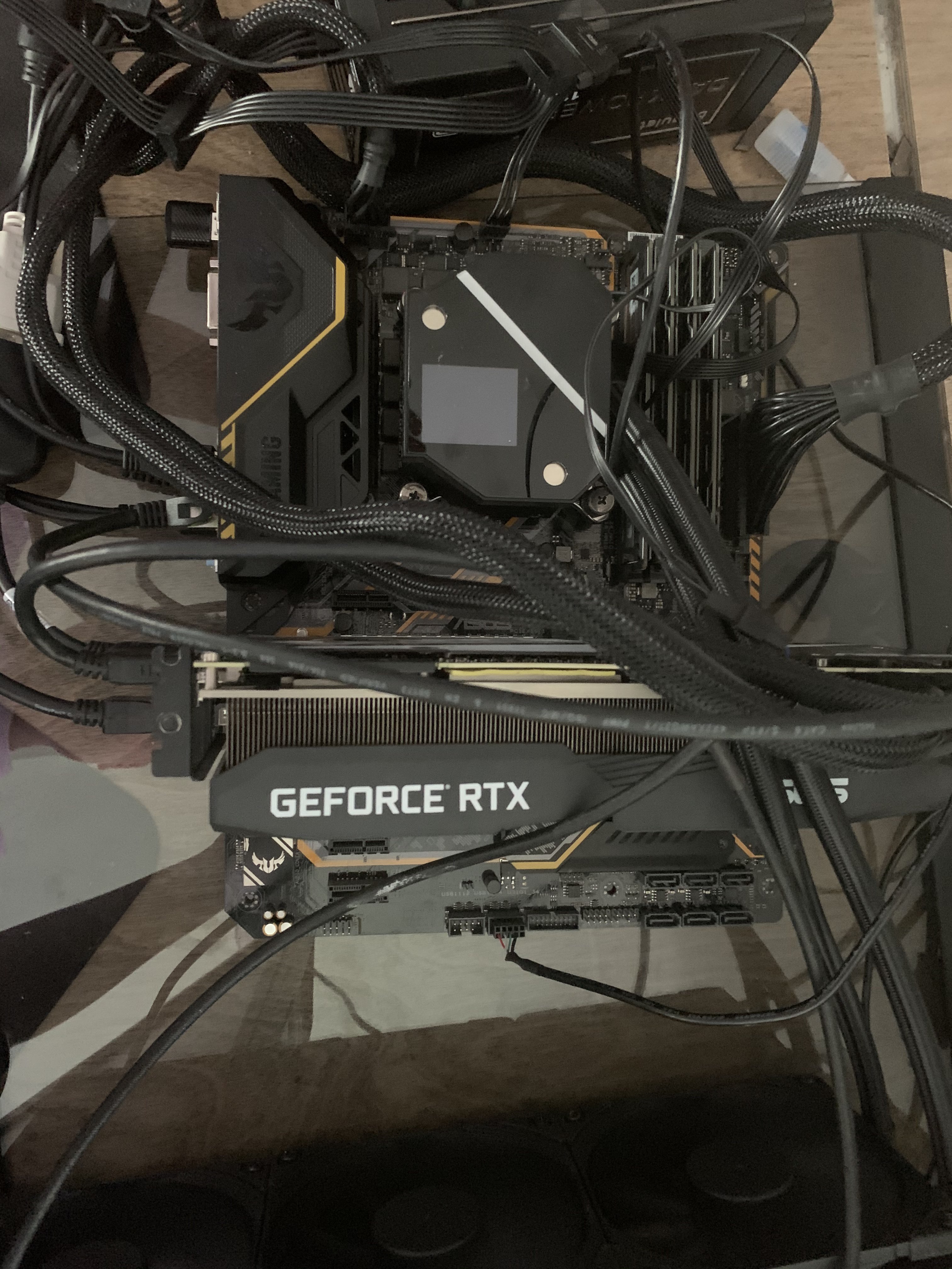

Also ... habe jetzt den pc laufen außerhalb des Gehäuses und werde warten müssen ob es wieder auftritt.
Mein System läuft auf der nvme ssd und Rainbow Six:Siege auch. Ark hingegen auf der anderen SSD kann es daran liegen das nur bei Rainbow es abstürtzt?
häng auch mal die HDD ab, und dann erneut schauen, wens wieder auftritt die zweite ssd auch mal weg
naja jetzt ein Foto is bissl blöd hängen überall kabel drüber :D
ich probiers einfach mal
Reicht das oder soll ich probieren bessere sicht zu bekommen?

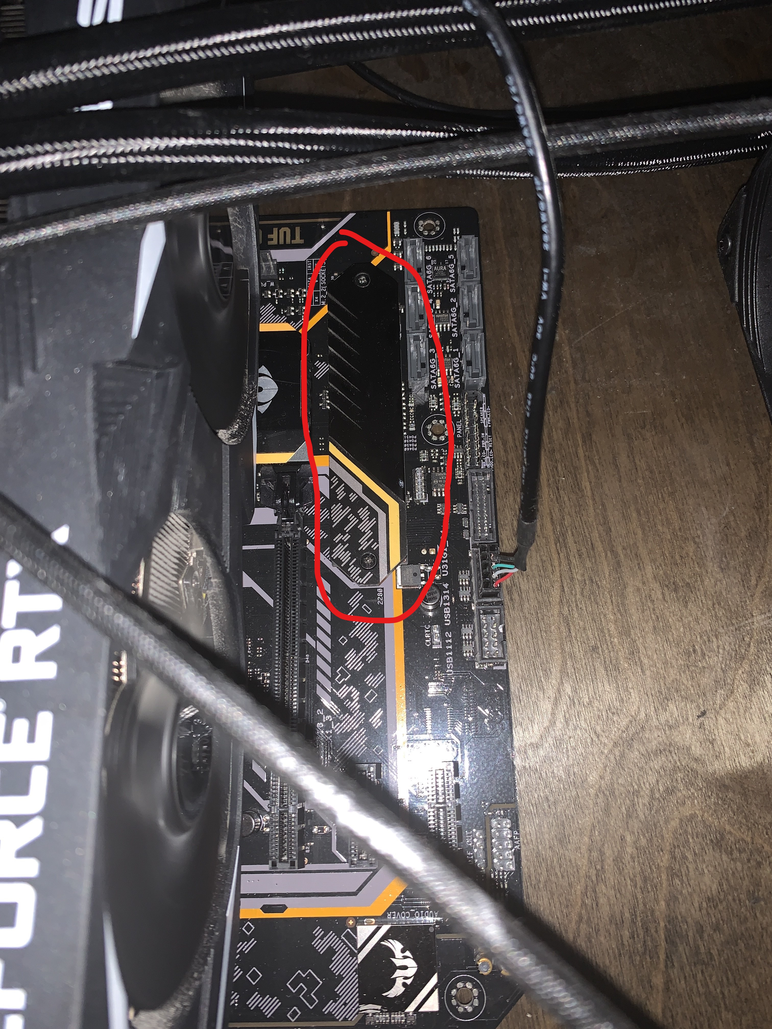

nein das war bestens,habe gesehen was ich wollte, danke jetzt habe ich noch ne frage wie heiss wird dein chipsatz?
die Nvme ist direkt unter der Graka?

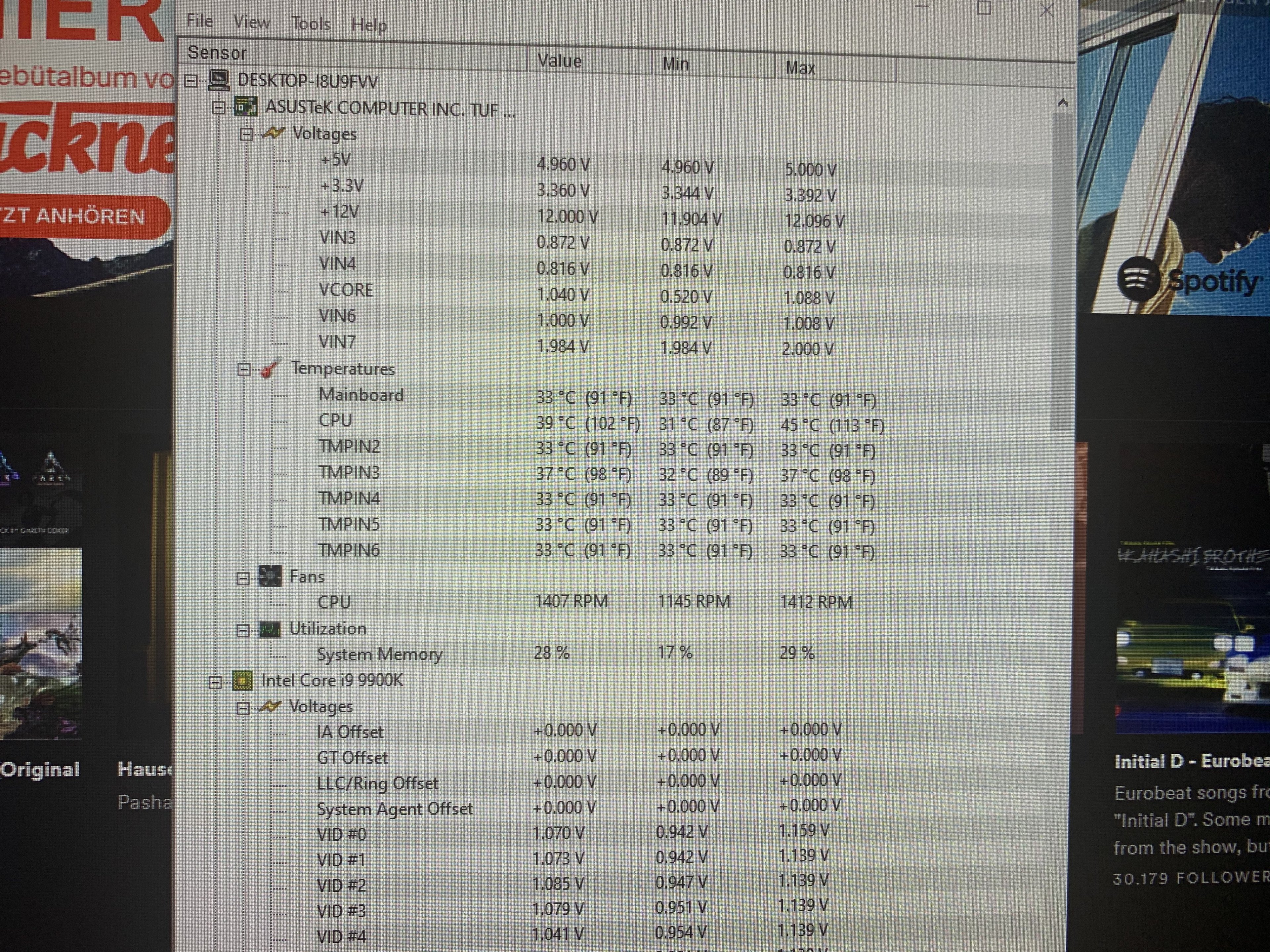

wie lese ich das aus ? Kann das hwinfo?
Sehe da jetzt nichts ungewöhnliches....
Die NVME sitzt nicht direkt unter der Grafikkarte.
Das free programm HWiNFO64 kannst du es besser auslesen,
