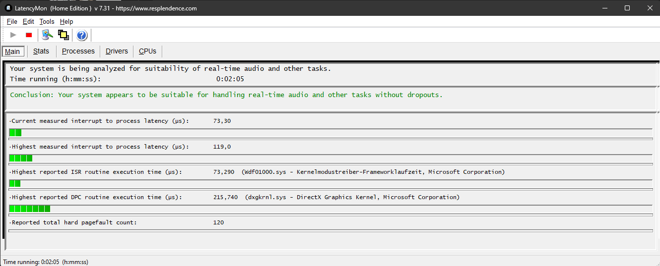

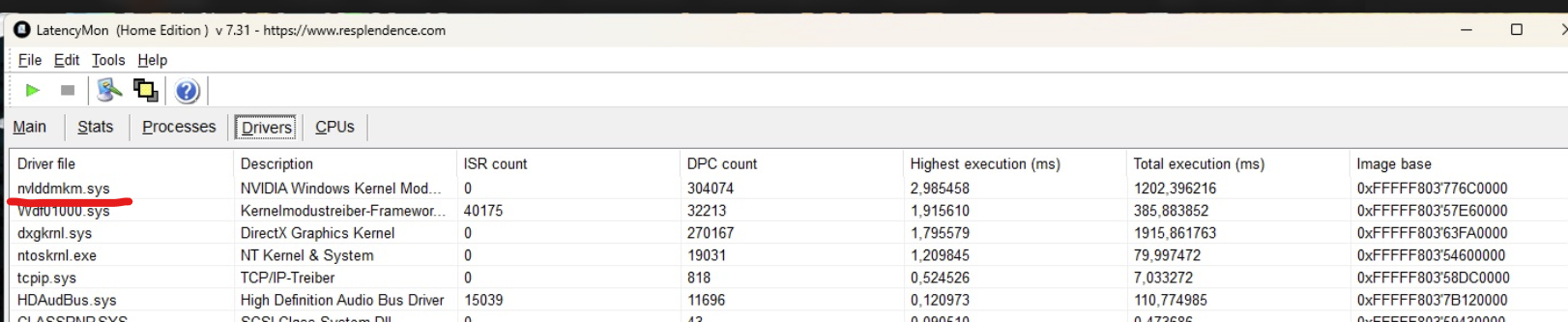

@chris641 Hab vielen Dank für die Screenshots! Damit kann man arbeiten.
Dein größtes Problem, warum auch immer, ist derzeit der Nvidia Treiber. Hier ist die Latenz eindeutig viel zu hoch und wirkt sich auch auf die anderen Treiber in deinem System negativ aus. Ich würde dringend empfehlen sämtliche Nvidia Treiber im abgesicherten Modus oder mit DDU sauber zu deinstallieren und danach GPU und Chipsatz noch mal neu drauf zu machen.

chris641 schrieb:
Aber interessant das es der Nvidia Treiber sein soll, das hilft ja schonmal ein wenig =)
Das Tool lügt nicht. Es zeigt dir die Treiber im System mit den höhsten Latenzen. Ich habe viele solche Probleme mit Nvidia gehabt und konnte sie teils mit älteren Treiberpaketen eindämmen, bin sie aber erst durch den Wechsel auf Radeon losgeworden. Teste erst mal ältere Treiber.

@Azghul0815 dein System ist noch ziemlich ok, da habe ich schlimmeres gesehen. ;)
Mein erster Screener von der Seite zuvor war mit Guardians of the Galaxy im Hintergrund.
Der hier ist mit YT und Surfen :D
Auch wenn ich wirklich liebend gern ne Nvidia hätte, aber eure Screenshots sind der Grund warum ich zu Radeon gewechselt habe. Von Zeit zu Zeit kommt es in unterschiedlichen Konfigurationen durch den NvidiaTreiber zu solchen DCP Problemen. Ich hatte irgendwann die Schnauze richtig voll davon. ^^

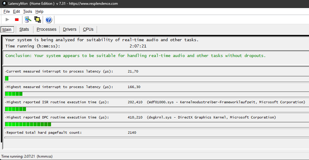

Man möge bitte die Runtime von über zwei Stunden beachten.
Genau so sollte eine Maschine laufen, alles andere ist Konkolores. :evillol: @Azghul0815 @chris641

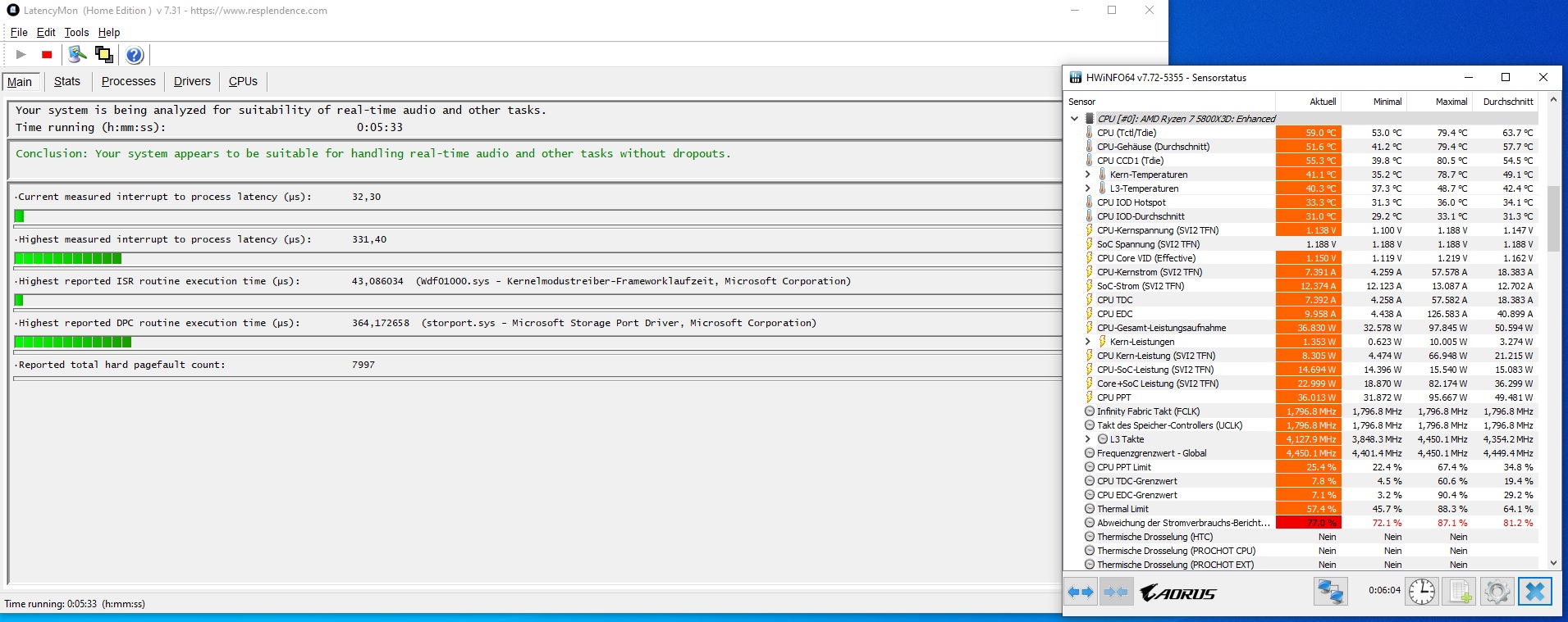

Mein 5800x3D hat in diesem Benchmark(Firestrike) also auch Stabil:
53-60 grad idle , und 80 grad unter Last :)
Ich dachte mir nur ich schreibe "Meine Lösung" mal hier hin, für die Nachwelt :D
Auch mit der aktuellen Nvidia Version 551.76 kann man arbeiten, da sieht auch alles Clean aus ohne Ruckler, aber letztendlich eine Latenz von 930 und hier wie auf dem Bild oben zu sehen.
Aber ich denke mit 390 kann im Vergleich zu vorher 2900 kann ich super leben, und es ist keine AMD Karte @coxon :p
