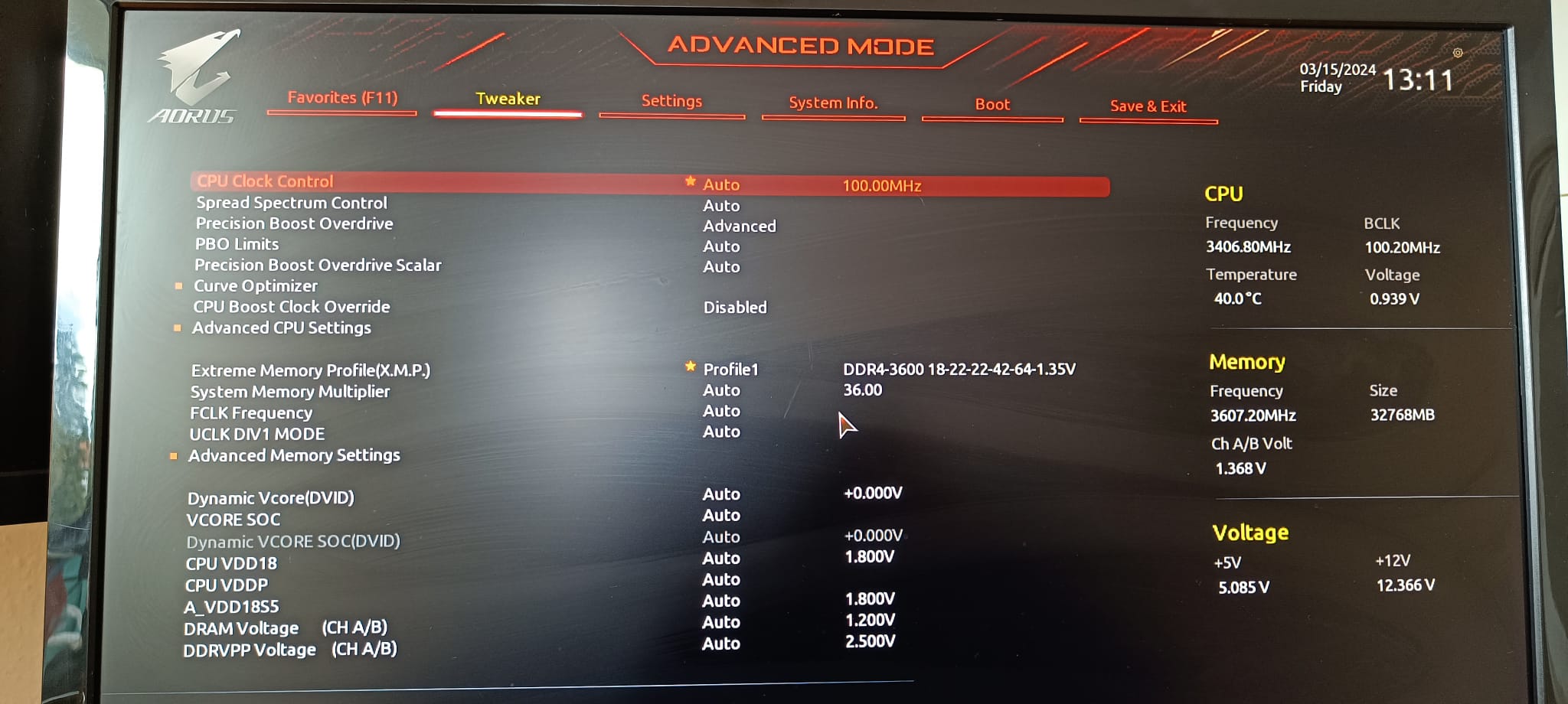

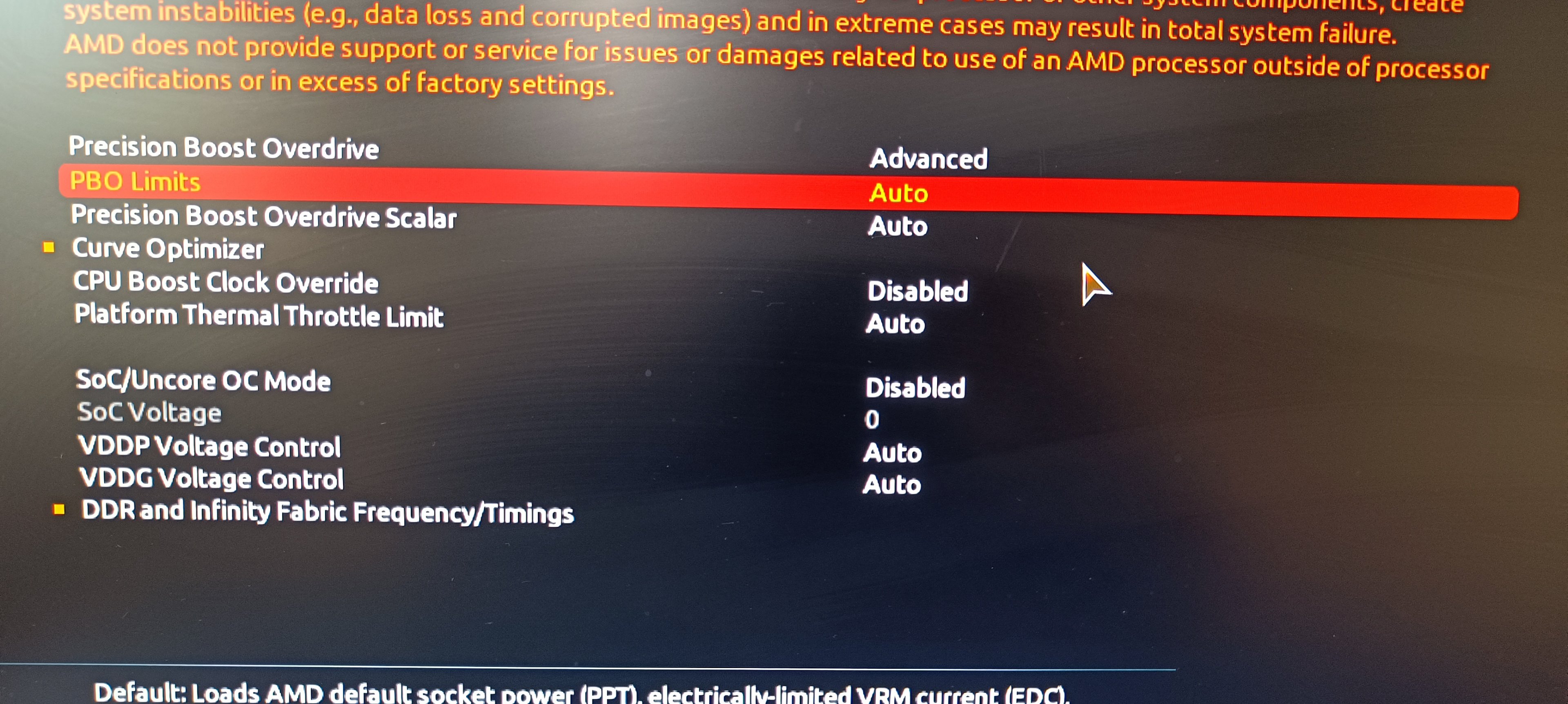

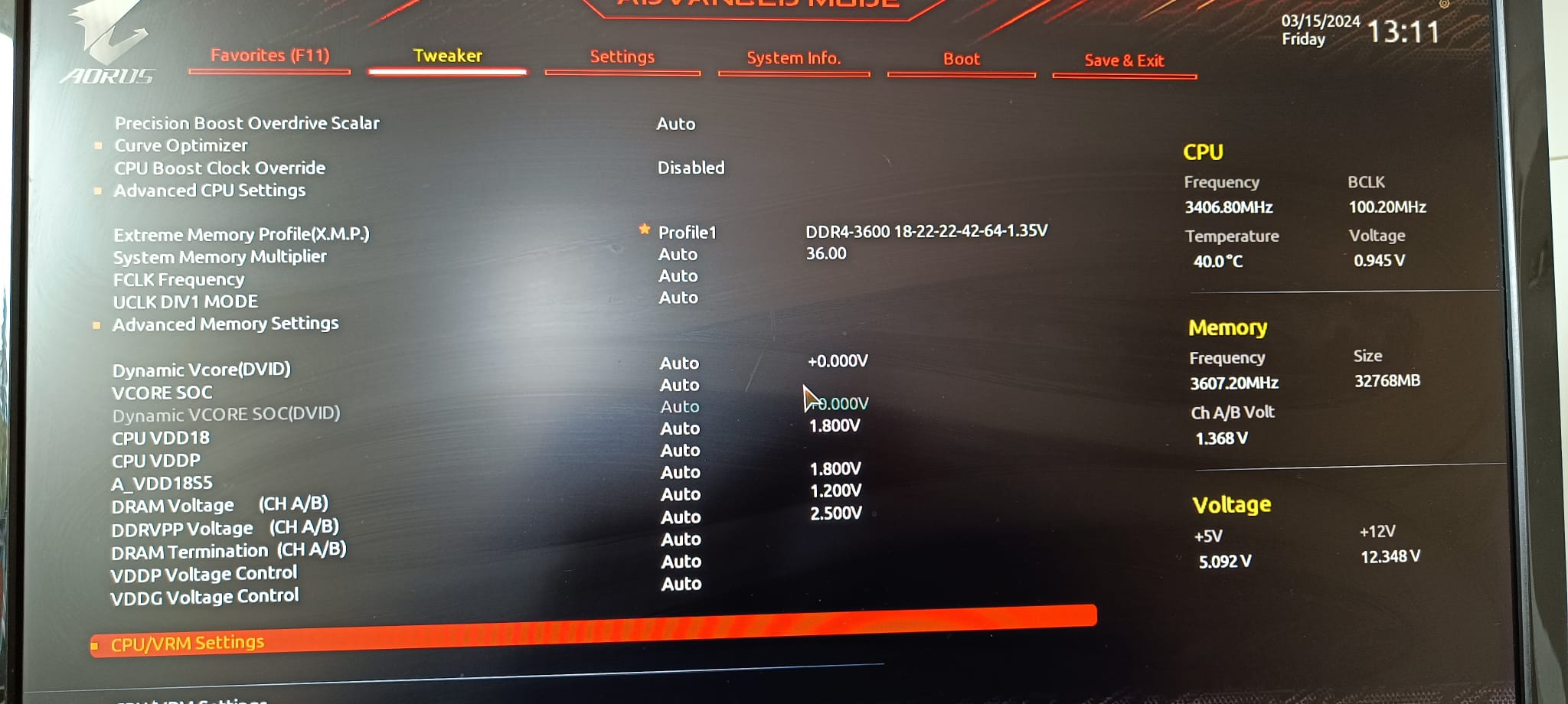

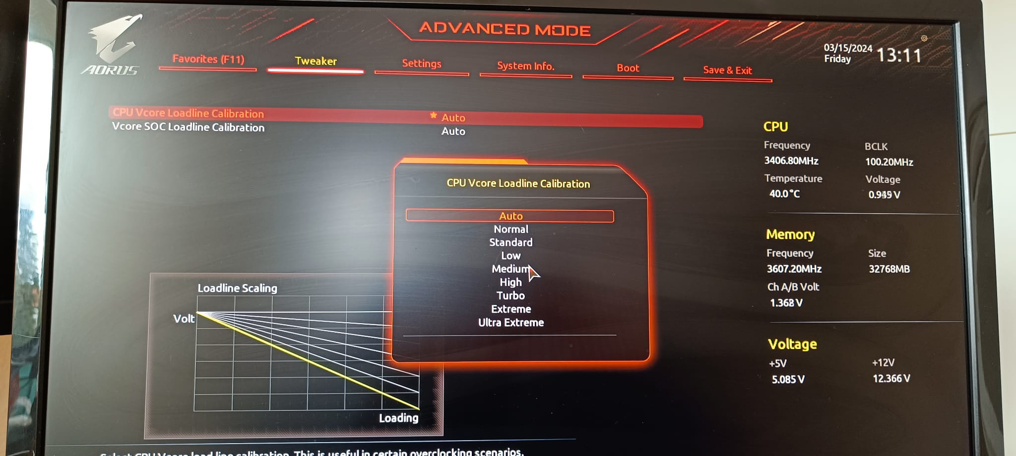

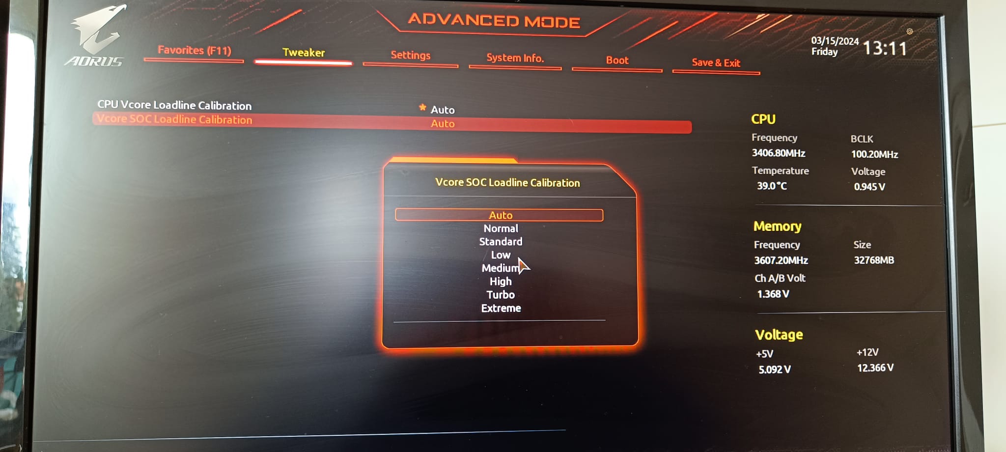

Ich habe in bestimmten Spielen FPS Stutter (Fortnite troz Low Settings/Performance Mode, GTA V Drops auf 7 FPS teils, Im menü sogar FPS drops obwohl ich garnichts mache von 188 auf 7FPS)
CPU -30 CO, RAM von 3600mhz auf 3200mhz, AMD Cool n Quiet off, Global C-State Disabled, CPPU Preffered Disabled,CPPU Preffered Cores Disabled
Aktuellen Chipset Driver installiert(13.3.2024), inkl. Frisches Windows 11 64 Bit, Sowie aktuellen Nvidia Treiber (551.76) mit Resizeable Bar aktiv

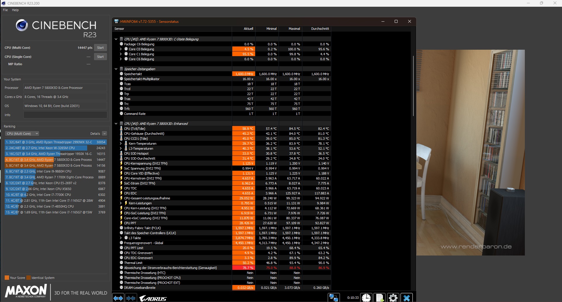

Aktuell habe ich damit schonmal einen Score im Cinebench von 14447 Punkten, welcher mir "Stabil" erscheint, von Ursprünglich 13900 Punkten.
4. Was ist mir Aufgefallen?
Das System läuft ansich sehr flüssig und angenehm, mit den oben genannten Einstellungen.
Lediglich habe ich beim Test mit Cinebench R23 festgestellt in HWInfo das der Wert "Abweichung der Stromverbrauchs-Berichterstattung (Genauigkeit)" , beim Maximum bei 88,8% lag und bei einem Minimum von 75%.
Nun habe ich bestimmt schon 3 Tage lang gegoogelt, ähnliche Berichte gesucht, und versucht eine Lösung zu finden, da ich jedoch wenn es um "Spannungen" geht wenig Ahnung habe, ist meine Meinung zu der Situtation, das wenn ich CO Disable , das die CPU zu warm wird 91°, also Throttled , und wenn ich CO auf -30 stelle, bleibt sie bei 81 ° was schonmal sehr gut ist. (und ich so belassen möchte)
Allerdings bleibt egal ob Stock oder CO -30 , der Wert für die Stromverbrauchsberichterstattung (Genauigkeit) bei unter 90% , und laut Info sind 90-116% normalbereich, ich gehe also davon aus, das das System sauber läuft, nur die CPU zu wenig Spannung/Strom bekommt und daher auch die FPS Drops entstehen (da die Drops ja vorher auch nie existent waren mit dem 3700x von Ryzen), und die Aktuelle CPU deshalb hin und her schwankt, was ja die einbrechenden Drops erklären würde.

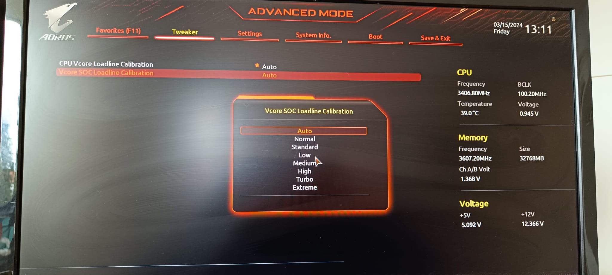

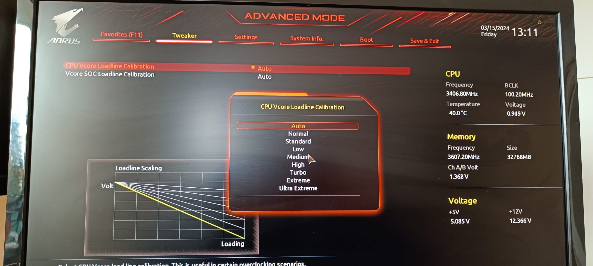

Ich hoffe an dieser Stelle auf Hilfe, denn troz der vielen Forenbeiträge, werd ich nicht schlau, wie ich das Problem nun behebe, die Bios Bilder mit Funktionen findet ihr im Anhang zur Übersicht und Einstellungsmöglichkeiten)

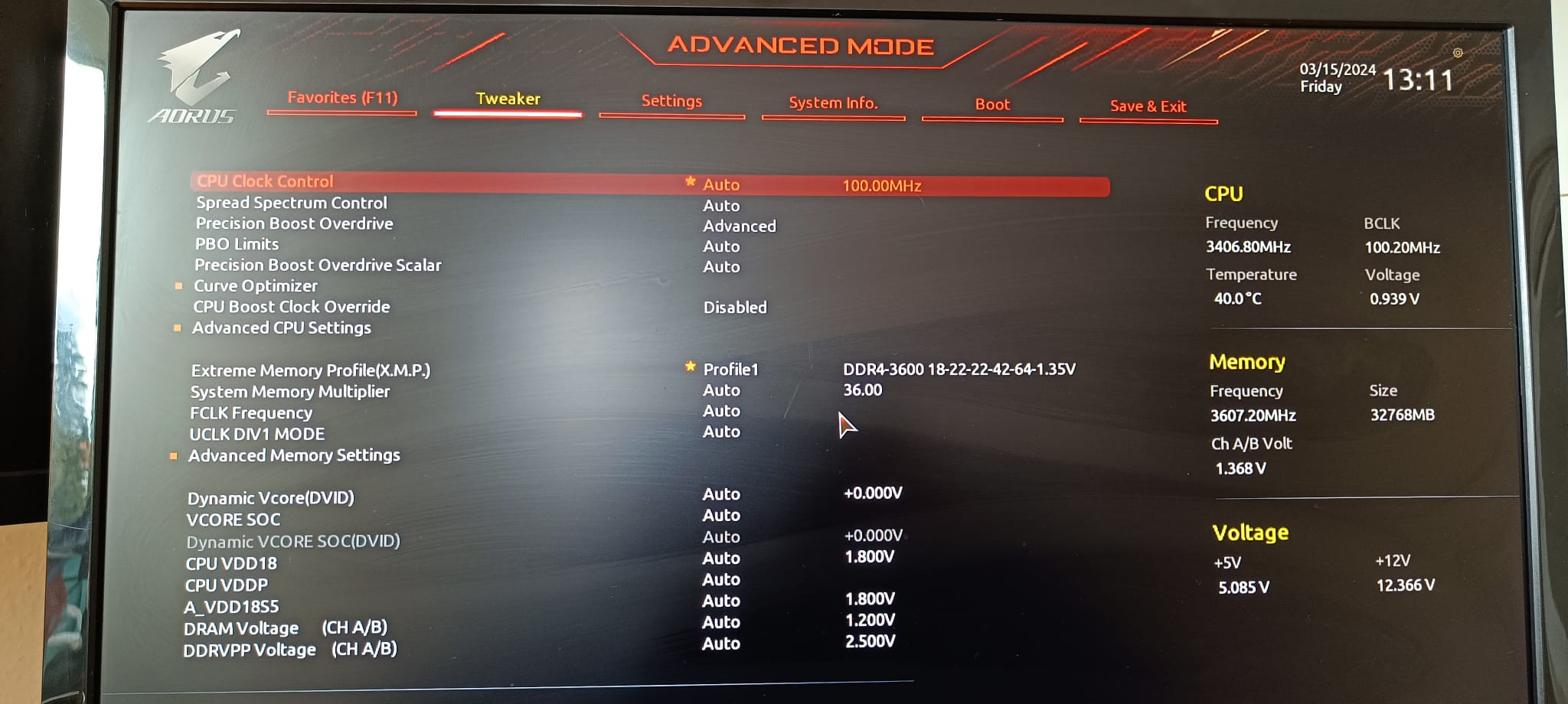

Also CMOS Reset habe ich durchgeführt , aber eco mode finde ich nicht, siehe bild.
Wie soll ich weiter vorgehen ?

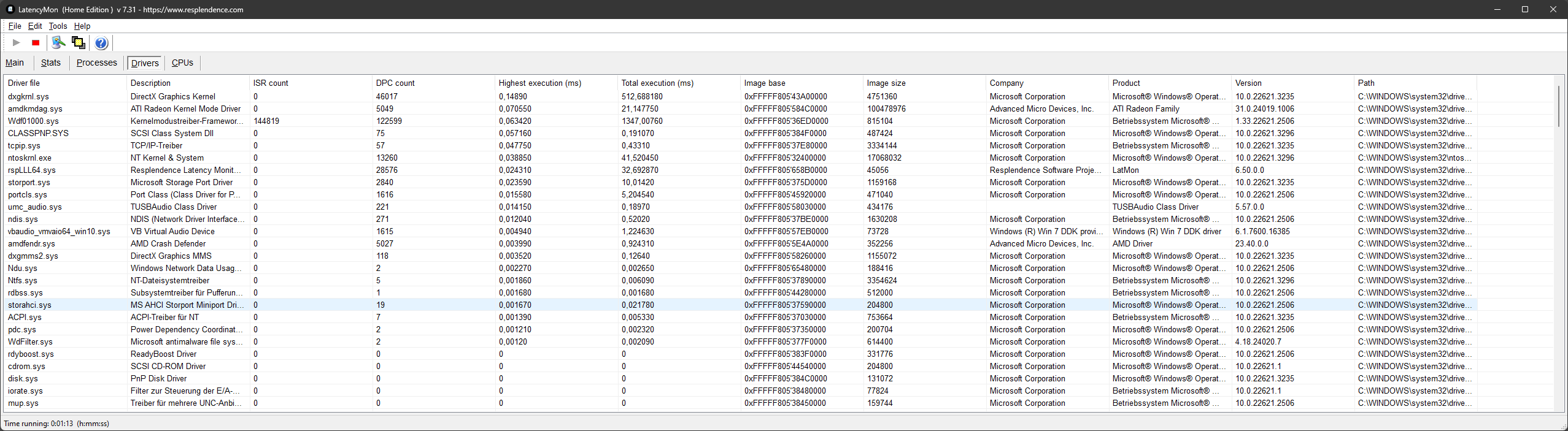

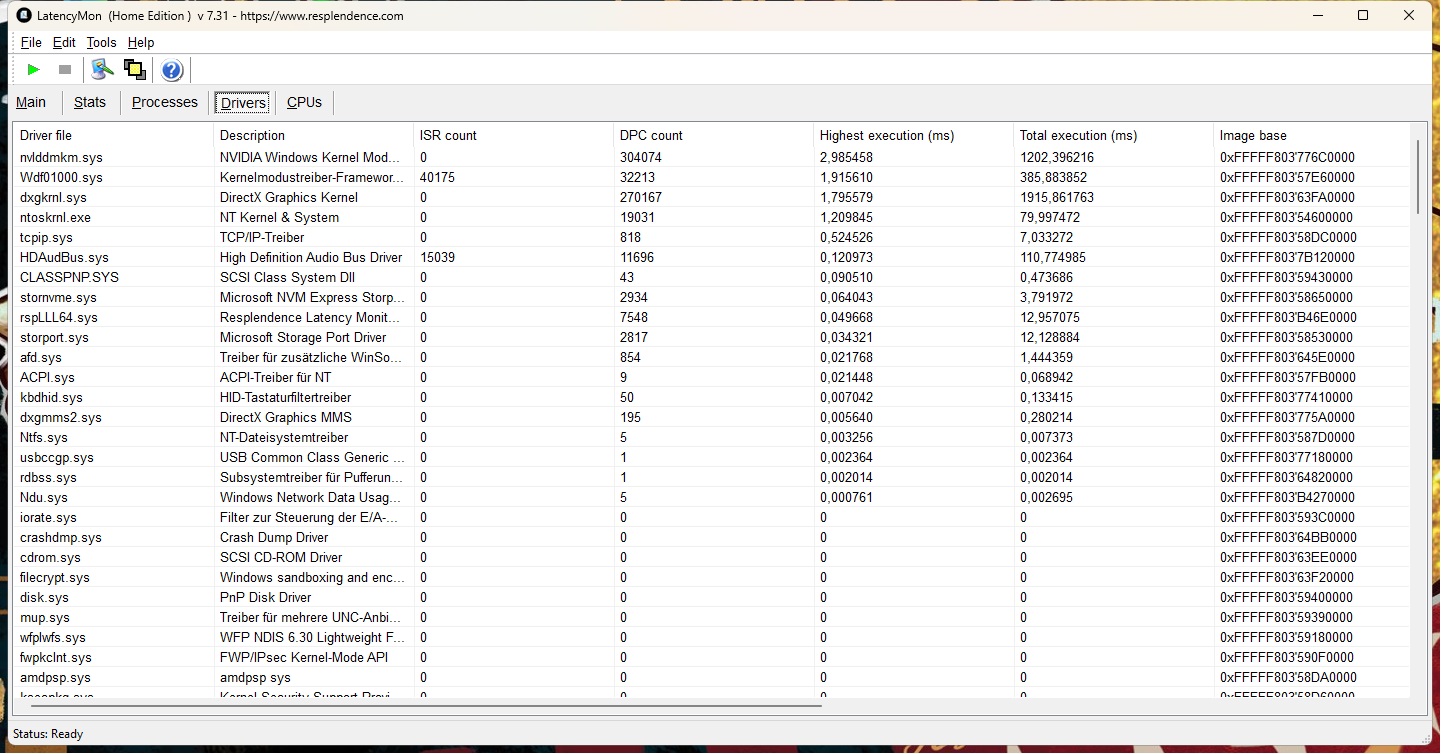

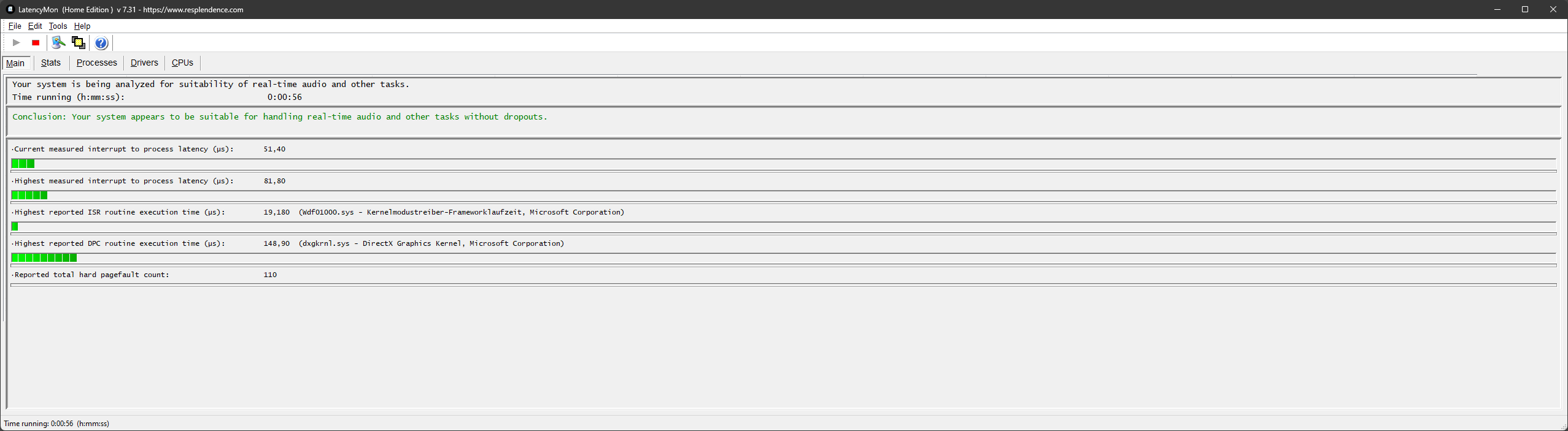

https://www.resplendence.com/latencymon
Bitte installieren, laufen lassen, spielen bis die Ruckler anfangen, und anschließend die erste Seite "Main", und die vierte Seite "Drivers" in diesem Format posten:
Reaktionen: Azghul0815
Anbei die Bilder - Getestet mit Bios @ Stock - GTA V (Hoch Settings)
