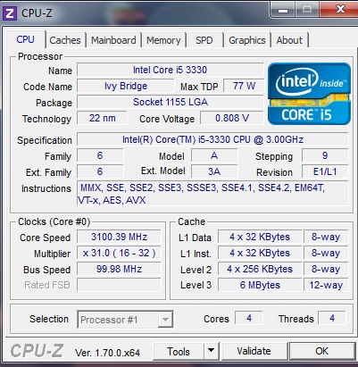

Am besten auch mal mit CPU-Z die Spannung vom Prozessor auslesen.

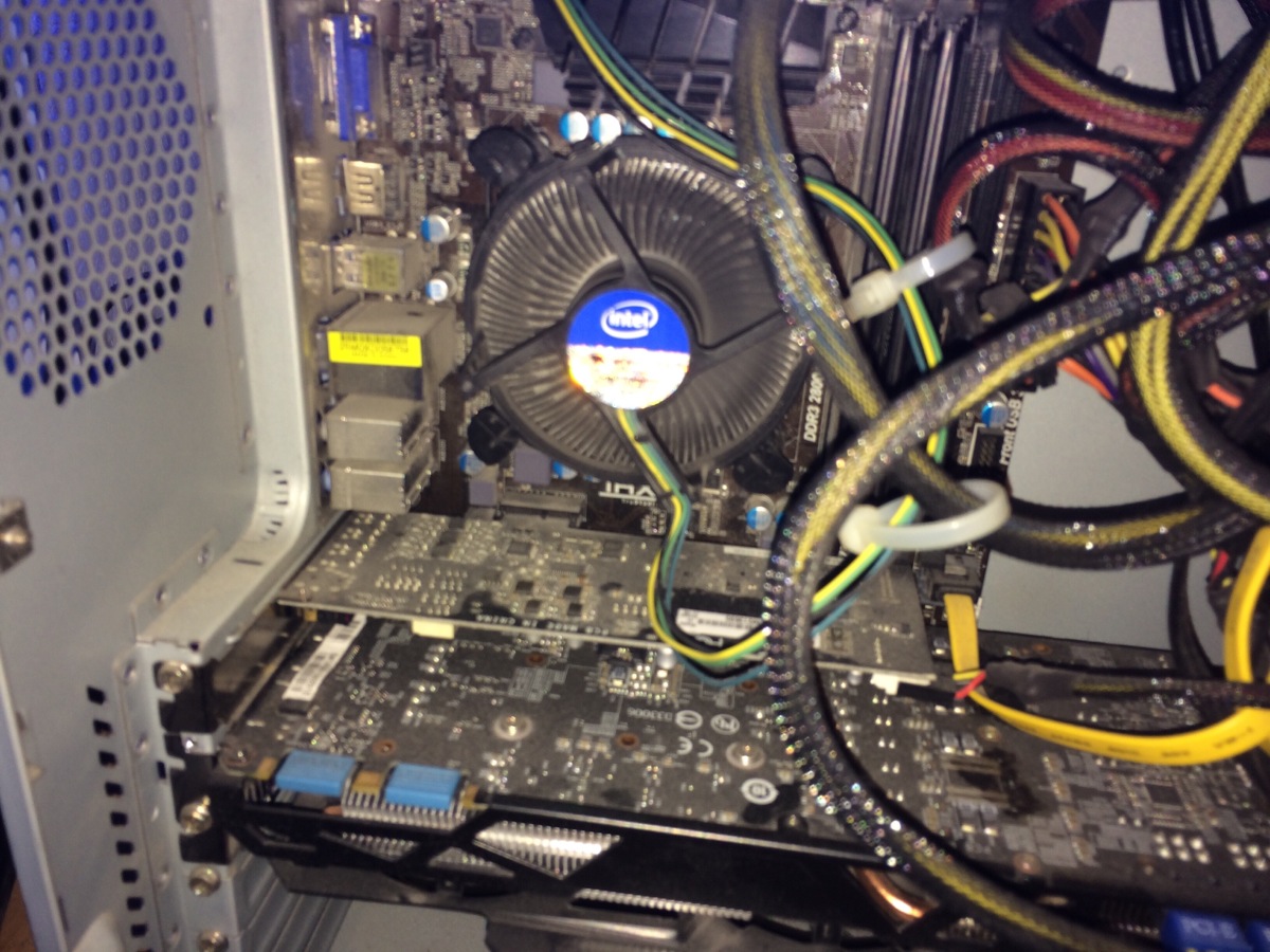

Der Lüfter dreht sich nocht , mit dem Anpressdruck habe ich keine ahnung , habe den halt mit diesen Klemmen im Mainboard fest gemacht , der wackelt auch nicht.

Wenn der Kühler noch stramm sitzt und die vier Haken ebenfalls noch fest verankert sind, dann bleibt eigentlich nur noch die WLP und die Leistung des Lüfters übrig.

Dazu habe ich halt keine anderen Lüfter im Pc der irgendwelche Luft rein oder raus pustet.
na, gegen kabelsalat kann man ja was machen. gehäuselüfter solltest du dann auch dringend nachrüsten.

Soooo , die Ursache einerseits war das einer der Pinne abgebrochen war und desshalb der Kühler nicht richtig drauf war und das die Wärmeleitpaste einfach nur noch im arsch war. Bin jetzt bei 30Grad bei normalen Betrieb und so ca bei max 50 bei volllast.. Habe auch nun so um die 30 fps statt nur 12 bei ac unity! Danke euch!
