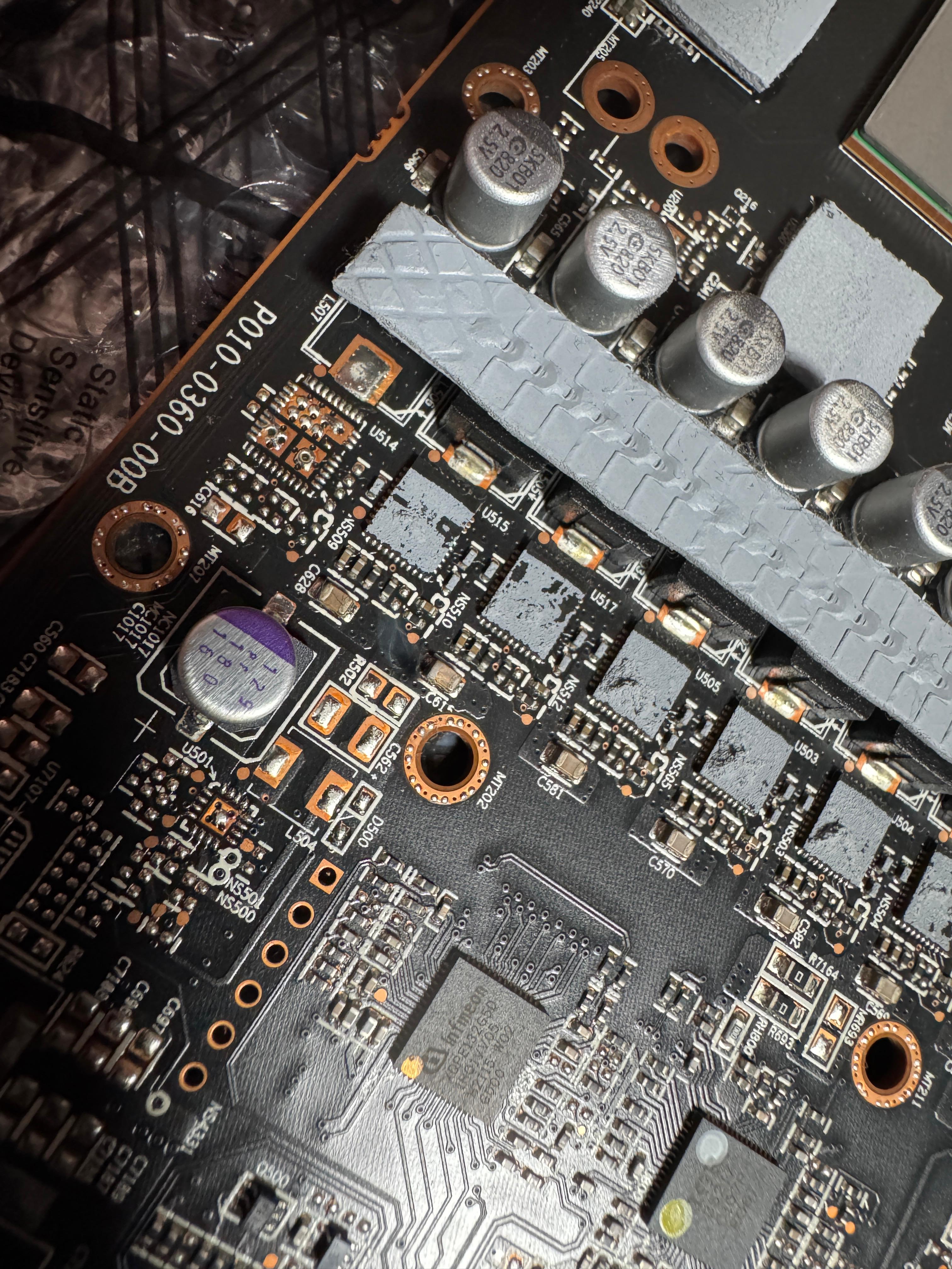

Jetzt das Problem. Vor über einem Jahr ist mir die Grafikkarte einfach angeraucht. (Ja ich melde mich erst jetzt) Ich habe die Karte eingeschickt und daraus ist folgendes resultiert.
"Überspannung vom Spannungsregulator auf mindestens eine Spannungsversogungen der GPU defekt"
Er hat mir die Bilder zugeschickt und ab da wurde ich stutzig. Die Karte davor eine Gigabyte Aorus GTX 1080Ti ist vorher auch abgeraucht. Jetzt habe ich sie sie selber aufgeschraubt und mir ist aufgefallen das es der selbe (ähnliche) schaden war.
Die GTX ist ein Jahr nach dem Umbau von einem Intel system auf das AMD system abgeraucht. Hatte direkt die RX als Ersatz bestellt und die ist ebenfalls nach einem Jahr Abgeraucht.
Jetzt das Problem bzw die Frage. Ich sehe ein gewisses schema. Könnte es sein das einer der anderen Komponenten defekt ist und die Karten zerstört. Oder könnte ich einfach wieder eine Karte auf gut Glück einbauen. Weil an sich ist es schade das Zeug stehen zu lassen aber Verkaufen möchte ich es auch nicht. Nicht das die Teile wirklich was haben und ich "scheiße" verbreite.

Hi,
Wenn es nicht an der Karte liegt, würde ich auf Netzteil (Komponenten altern, Stromschwankungen können auftreten) oder Mainboard (eher unwahrscheinlich) tippen.
Ansonsten vielleicht auch ein Temperatur-Problem, was sich auf die Haltbarkeit der Bauteile auswirkt?
PS: Magst du auf dem Bild eventuell einkreisen, was du als Fehler vermutest?
PPS: Ich geh davon aus, dass du deine GPU nicht übertaktet hast.
Reaktionen: TheLooper
Den wahren Grund kann Dir der mitteilen, der eine funktionstüchtige Glaskugel sein Eigen nennt oder mit dem Orakel von Delphi per Du ist.
Das X570-E von Asus ist nun wahrlich kein schlechtes Board und was die Karte aufnimmt an Strom ist ja deren Sache. Es kann also wirklich Zufall sein, dass zwei Karten mit ähnlichen Fehler streiken.
Und bitte, wenn dann heißt es ABrauchen und nicht anrauchen, darauf muss ich bestehen. :D
Ansonsten bitte auch beachten was @DHundt dazu geschrieben hat.

Schon klar das man dass schwer per Fernwartung analysieren kann wo jetzt der Hase begraben liegt.
Nein zumindest nicht das ich wüsste. Teile alle 3 Monate mit Luft abgeblasen und der Airflow im Gehäuse war auch sehr gut. Ich kann jetzt nach dem Jahr nicht mehr sagen welche Temps ich hatte.

Tatsächlich ist aus diesem Verdacht dieser Beitrag hier entstanden.
Ich wollte rat einholen ob ich lieber alles tauschen sollte oder nur die PSU und eben eine neue Karte.
Da wird wohl ein anderes Netzteil zum weiter testen herhalten müssen
Das andere NT derweil einschicken und die Probleme damit gleich melden
Dann geht es weiter
