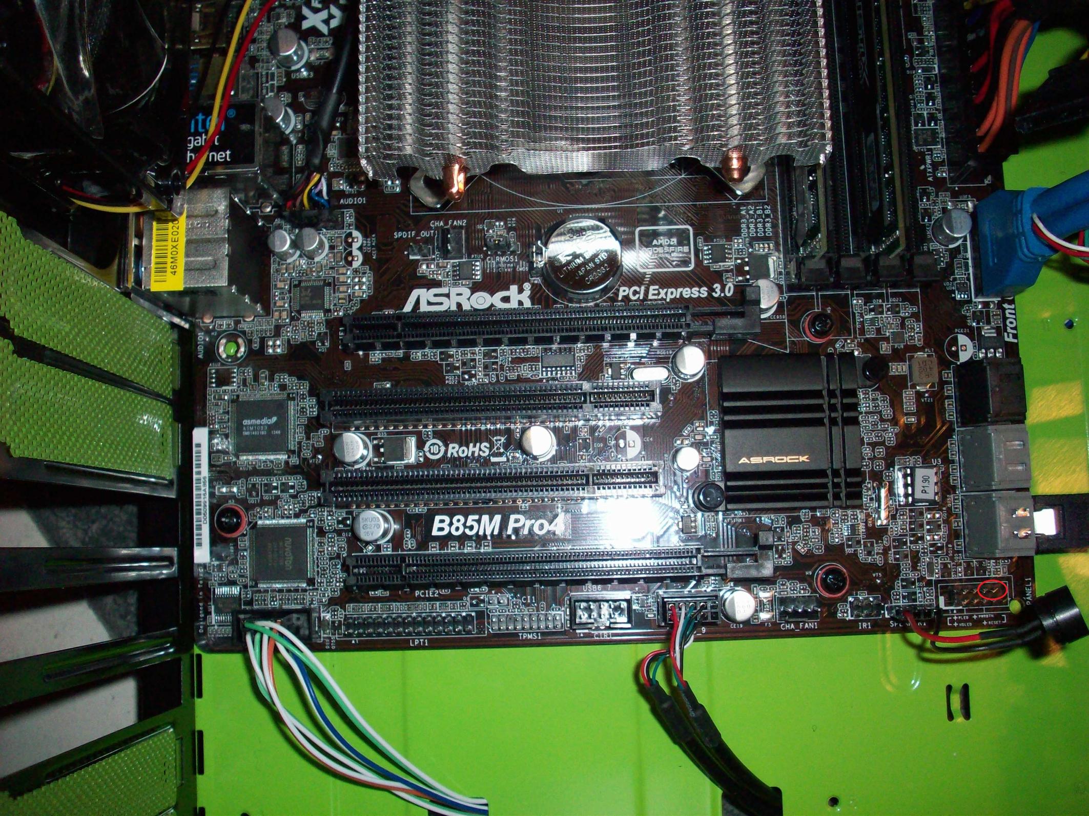

mein Problem ist wie folgt, Heute kamen alle meine Teile, habe alles zusammen gebaut, das Ergebnis ist es geht NICHTS, kein Licht, kein Piepen einfach garnichts.

Die Pins für An Schalter, LED etc. habe ich eigentlich richtig gesteckt, habe sie gesteckt wie es im handbuch des mainboads steht..allerdings ist es so, das zB. der Pin vom Gehäuse für Power 2 Pins hat und im Mainboard Handbuch nur 1 Pin angegeben ist der daneben der Pin ist (GND) . Ich denke aber auch kam das es daran lieger oder? Kann mir eienr sagen was GND bedeutet?
Die Verkabelungen sollten alle passen, ich hoffe man erkennt es auf den Bildern gut genug, wenn ich Bilder oder Videos machen soll wo helfen könnten, werde ich dies immer direkt machen!

Der Powerbutton ist nicht angeschlossen

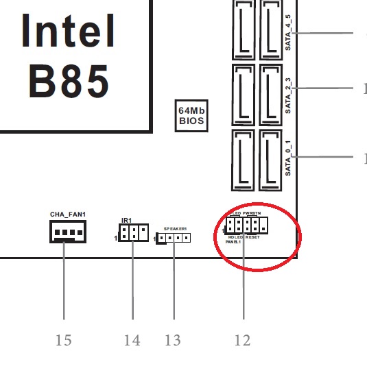

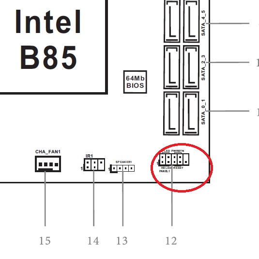

Laut Handbuch hat der Powerbutton 2 Pins
hab dir die beiden Pins aufm Mainboard markiert
Edit: Da war jemand ein paar Minuten schneller ;) zuviel in Paint getrödelt. Bin der gleichen Meinung wie Jaghbar ;)
Das Board hat 2 Pins für den PowerButton. Das sind die beiden "oberen rechten" in dem panel. Die 2 Anschlüsse links daneben sind für die Led.
In der Regel mit Steckerbeschriftung nach "oben" (zur CPU hin zeigend) anschließen.
Habs dir hier mit paint markiert.

du hast powerbutton, reset usw falsch angeschlossen! so wie es aussieht am COM1 connector. musst die rechts unten am board anschließen, dann funkt es auch ;)

Wie bereits gesagt wurde hast du sämtliche Anschlüsse für Power-LED, HDD-LED, Powerknopf und Resetknopf an der falschen Stelle angeschlossen;)

perfekt! Vielen dank an alle für die tolle und schnelle Hilfe! Es lag wie ihr schon sagtet, an den Pins welche falsch auf dem Mainboard montiert waren.
Nun bin ich etwas weiter gekommen und der PC läuft soweit..

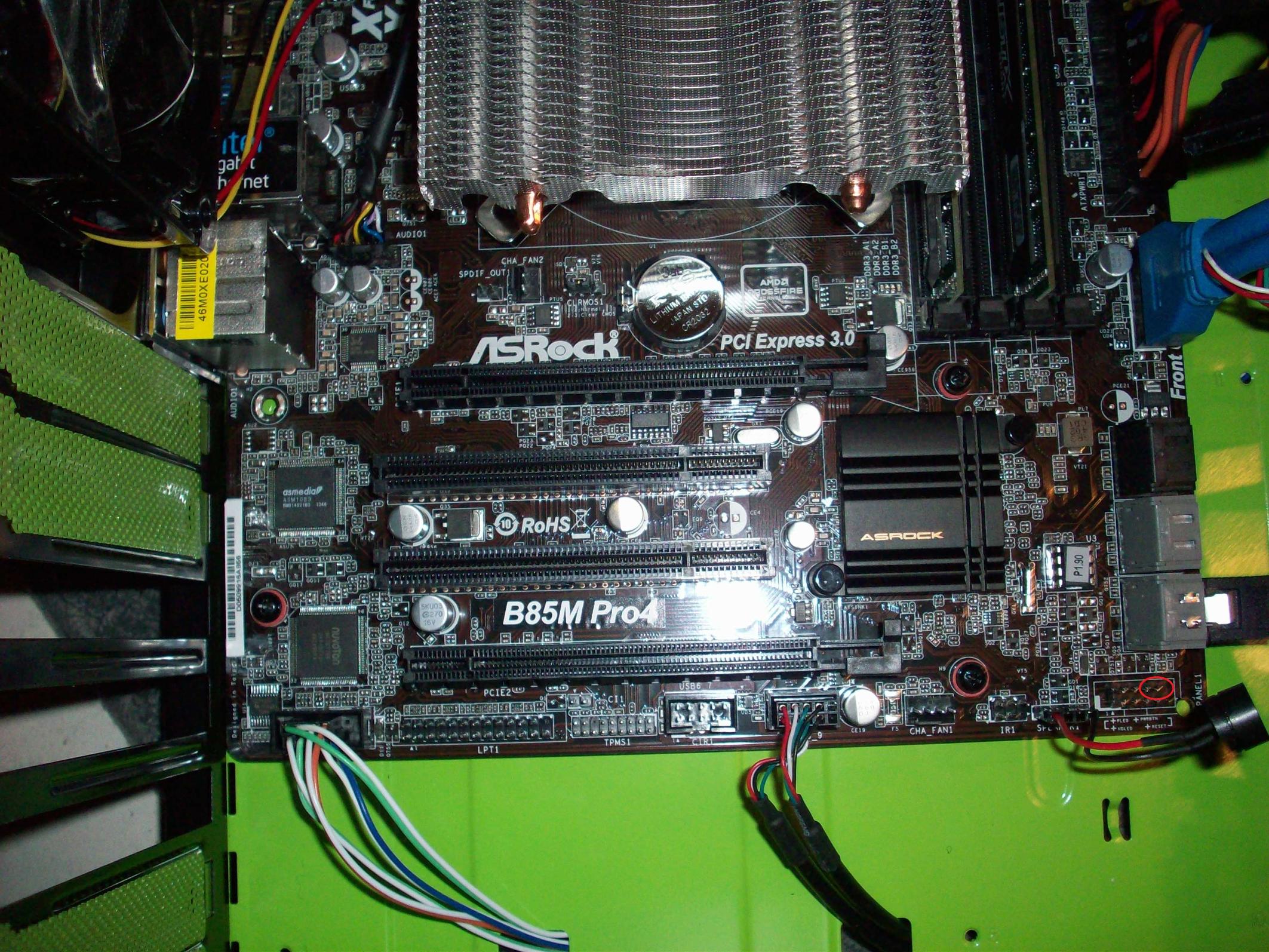

Wenn ich das richtig sehe, steckt die Grafikkarte im PCI-E 2.0 x4 slot statt im PCI-E 3.0x16
Der obere direkt unter der CPU ist der PCI-E 3.0 Slot. Das solltest du schon noch umstecken.
Der andere Slot bietet laut Hersteller nur PCI-E 2.0
• Erweiterungsslots: 1x PCIe 3.0 x16, 1x PCIe 2.0 x16 (x4), 2x PCI

@JackAK WOW TOP vielen vielen lieben dank dir für dein spitzen Auge! Die Grafik wurde direkt besser! Hättest du das nicht gesehen, ich denke es wäre niemals aufgefallen..und mich hat schon die mieße Grafik für diesen Preis genervt welche ich vorher hatte..nun ist diese viel besser, nochmals vielen lieben dank für diesen Hinweis.
Hier sind jetzt nach dem GPU umbau nochmal neue aktuelle Bilder. Wenn ich jetzt noch ein paar Okays bekomme und alles soweit passt dann werde ich den PC komplett fertig zusammenbauen.
