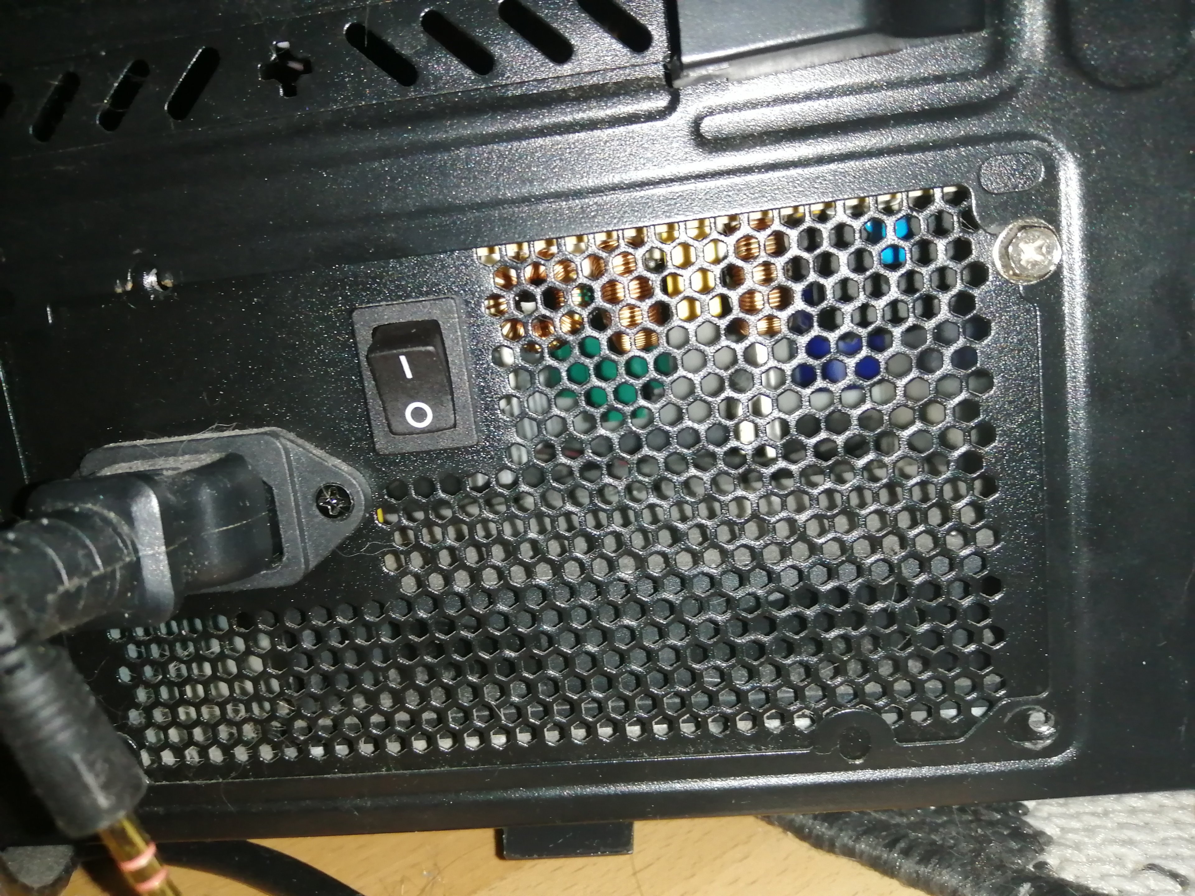

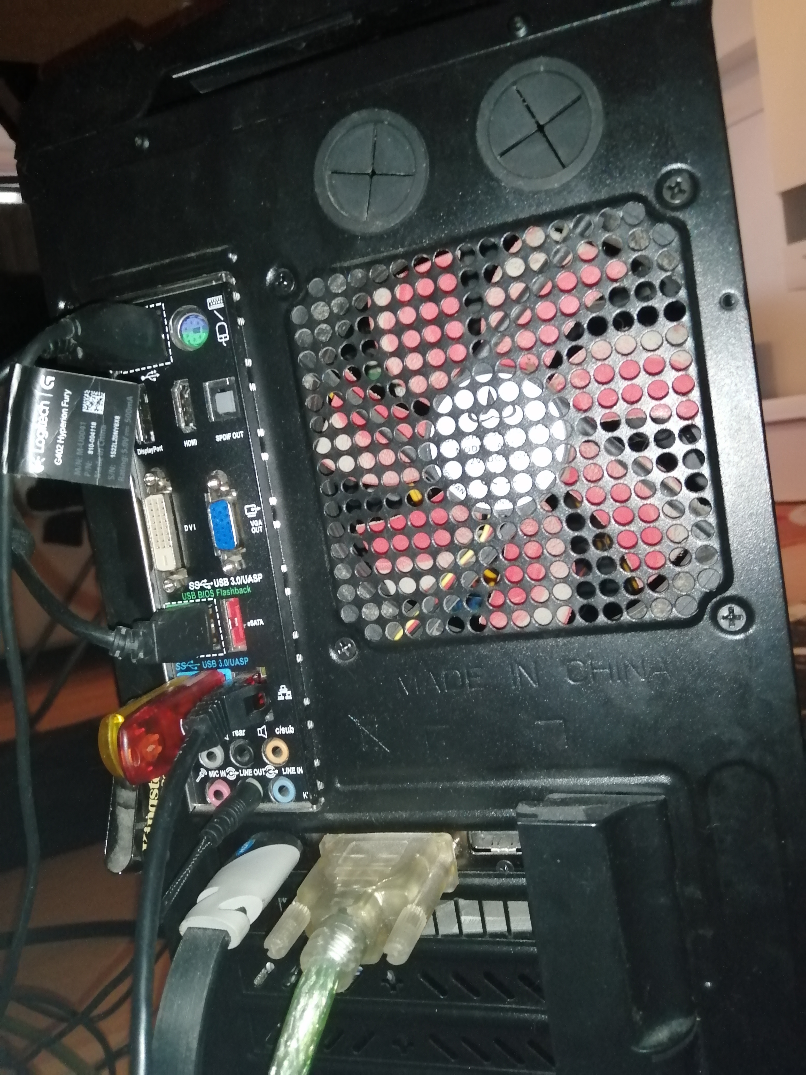

Hab jetzt ein paar Bilder gemacht (hochauflösender gehts nicht, hab nur meine Smartphone Kamera)
Ohne die HDDs blieb er jetzt 25min lang an, aber ich bin mir unsicher, manchmal geht auch erst nach Stunden aus, manchmal schon nach 5 Minuten. Ich kanns nicht so genau "triggern".
