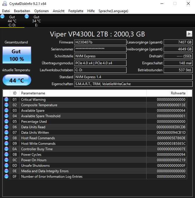

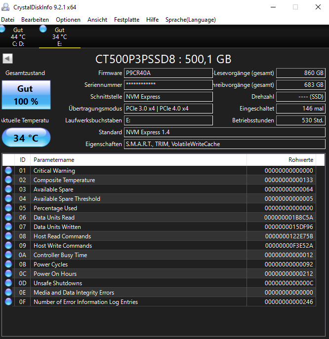

Sind die Laufwerke ohne Auffälligkeiten (CDI screenshots)?

CDI:

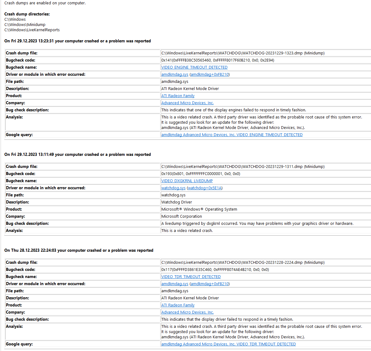

Event viewer spuckt meistens Kernel Fehler aus, beim letzten crash, ohne PC-Absturz aber auch einen Fehler zum Grafiktreiber.
Habe WhoCrashed mal die LiveKernelReports auslesen lassen, davon gibt es nämlich täglich mehrere; weist auch auf Grafiktreiber hin, aber ich hab halt schon den aktuellsten Treiber..

Hallo nochmal, ich habe endlich eine Minidump Datei von Windows bekommen, die lade ich mal hier hoch. Bei WhoCrashed kam das gleiche raus wie bei den LiveKernelReports; Treiberproblem.
