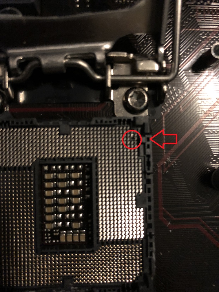

Die CPU Pins sehen nicht gebogen aus oder?
http://www.imagebam.com/image/d0e194903237244
welcher RAM ist das denn genau? welchen hast du denn gekauft?

das Bild ist leider nicht richtig Scharf, guck dir mal unten rechts in der ecke die Pins an, auf dem Bild könnte man denken, das da einer verbogen ist
da du nur einen RAM Riegel hast, kann es auch sein, das dieser defekt ist.
bei zwei Riegeln kann man halt beide einzeln testen.
bei dem Foto meinte ich diesen Bereich:
da ist das Bild halt zu unscharf
Ja diese Stelle sieht eigenartig aus. Ich habe gehört das die Pins alle eine Funktion haben z.B Stromversorgung u.s.w , aber auch Massenpins. Kennst du dich irgendwie da aus? Der Ram ist ja auch neu. Ich glaube es hat was mit diesem Pin zutuhen. Ich kann halt keine schärferen Fotos mit der 12 mp Handykamera machen.

für was der Pin da ist, kann ich nicht sagen.
man könnte versuchen den Pin vorsichtig gerade zu biegen.
ob das Board so zurück genommen wird, kann ich dir nicht beantworten, man kann es natürlich versuchen
Ok Der Pc geht jetzt fehlerlos. Es lag wirklich am Pin am CPU Anschluss.
Vielen Dank an alle die mir geholfen haben.
