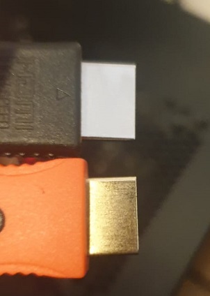

Vielleicht steckt der HDMI Stecker nicht vollständig in der HDMI Buchse von Grafikkarte oder/und Monitor. Außerdem würde ich mal die Länge des HDMI Steckers vom mitgelieferten Kabel und einem anderen HDMI Kabel vergleichen.

@DSR: ich habe schon alle Kabel komplett ein und wieder ausgesteckt, weil ich so etwas schon vermutet hatte. Leider liegt es nicht daran. Das Kabel ist maximal 1m lang und reicht grad so von Monitor zu Rechner. Der Stecker sieht eigentlich so wie jeder HDMI Stecker aus - oder was meinst du?
Wie lang ist der Stecker (ab dem Ende der Gummiumantlung bis zum Ende des Steckers, ergo alles was aus Metall besteht)?
@DSR
Der schwarze Stecker ist am Bildschirm angeschlossen. Also da ist das Metall bisschen länger als bei dem roten.
