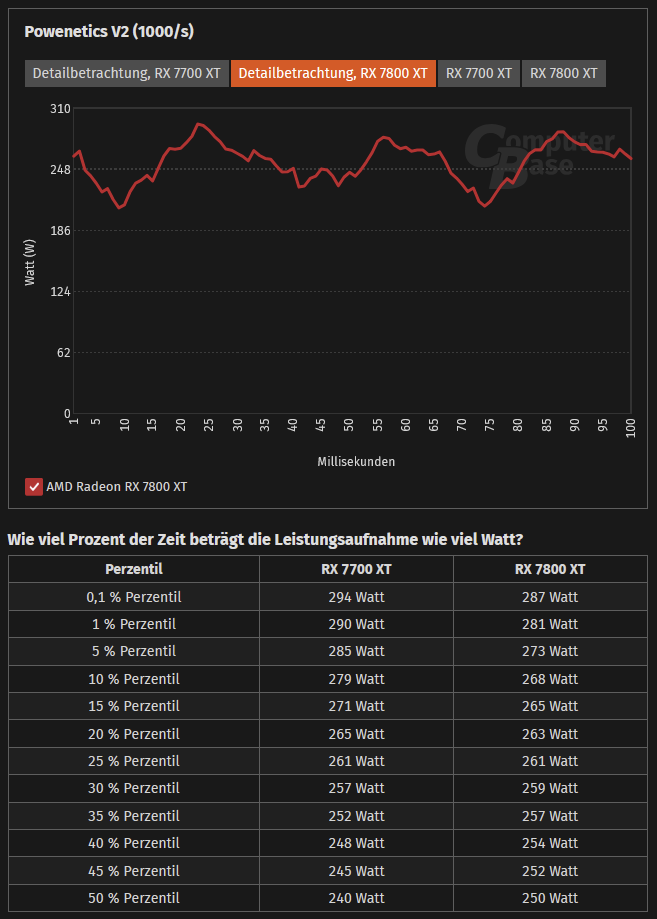

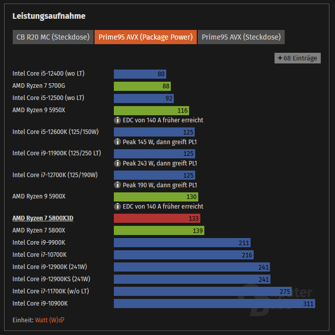

Ein viertes mal, da du ja bisher jedes mal die Links vollkommen ignoriert hast, diesmal mit Bildern....
Die 7800XT zieht bis zu 287W:
Der 5800X3D (In Ermangelung der Zahlen für den 5700X3D. Der bis auf ein leicht geringeren Takt identisch ist. Also zieh meinetwegen ein paar Watt ab.) zieht bei All-Core Load 133W (Beachte auch, dass Package Load via Software ausgelesen wird, tatsächliche kurzzeitige Leistungsspitzen also sogar etwas höher liegen könnten):
Macht nach Adam Ries zusammen bereits 420W. Dazu kommen dann noch die restlichen Komponenten des Systems. Deine Aussage, dass hier 150W Puffer wären ist also komplett falsch. Der OuterVision Calculator berechnet für das Gesamtsystem 467W, was ich für realistisch halte. Es bleiben also gerade mal gut 30W Spielraum, was in meinen Augen etwas wenig ist (Als Faustregel geht man von etwa 50W Spielraum aus), vor allem wenn man die Alterung des Netzteils mit einbezieht.
Aber um das noch einmal heraus zu stellen: Der TE kann natürlich erst einmal mit vorhandenem Netzteil testen. Ein gutes Netzteil kann auch kurzzeitig Spitzen oberhalb der angegeben Leistung abfangen, und Schutzschaltungen greifen ein, falls es doch zu viel wird. Daher kann es durchaus funktionieren. Sollten dann trotzdem Instabilitäten auftreten, kann er ja immer noch ein neues Netzteil kaufen.

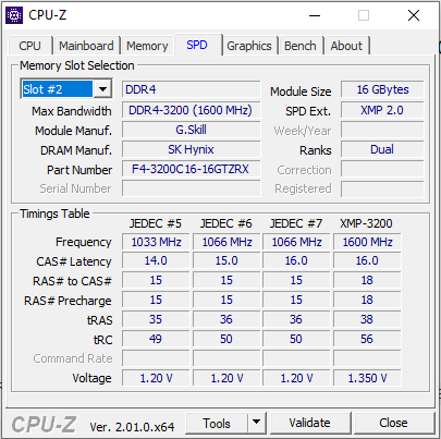

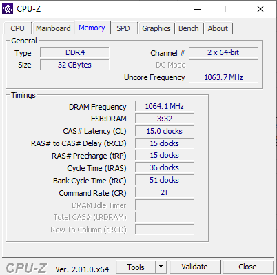

X.M.P ist im BIOS aktiviert, da gabs aber nur "Profile 1", keine Ahnung ob das überhaupt irgendwas macht, hab gefühlt auch das älteste BIOS was es gibt und dort nicht mal eine Ahnung wie ich es verbessern könnte. (aber dafür gibts hier ja schon TuTs)

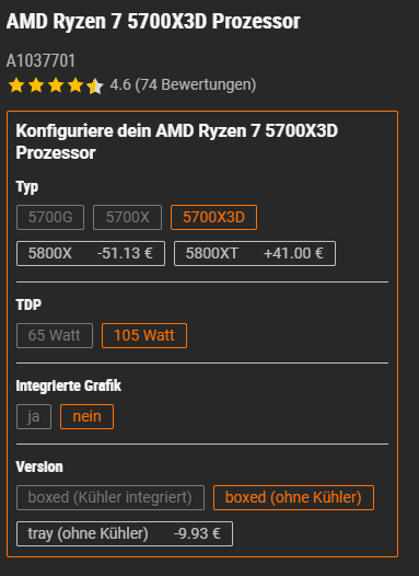

Noch eine Frage, wenn ich auf NBB meinen Ryzen auswähle, dann bieten die mir verschiedene Ausführungen an. 5700X3D ist ja klar, TDP, ist wohl die Volllast die der aufs Netzteil bringen wird? Welches von beiden wähle ich dann hier aus? 65W oder 105W?
Zudem ist für mich auch die Version unverständlich, faktisch verstehe ich tray so, als würde man mir wirklich nur den Prozessor schicken, ohne schnickschnack drum herum außer der Plasteverpackung wo Prozessoren eben drin stecken. boxed ist dann der Prozessor in der OVP, wie ich es von meinem Ryzen 7 2700X kenne? Also quasi alles schnickschnack drum herum als würde ich es im Markt kaufen? Preislich unterscheidet sich das ja jetzt auch nicht wirklich, würde mich nur rein formell interessieren.
ne ist es nicht, laut Screenshot läuft dein Ram nur mit 2133MT/s= 1066MHz, was der lahme Standard JEDEC Spec wäre, aber nachdem Bios update müsstest du es eh wieder neu einstellen, welcher AEGIS Ram ist es genau 3200MT/s
