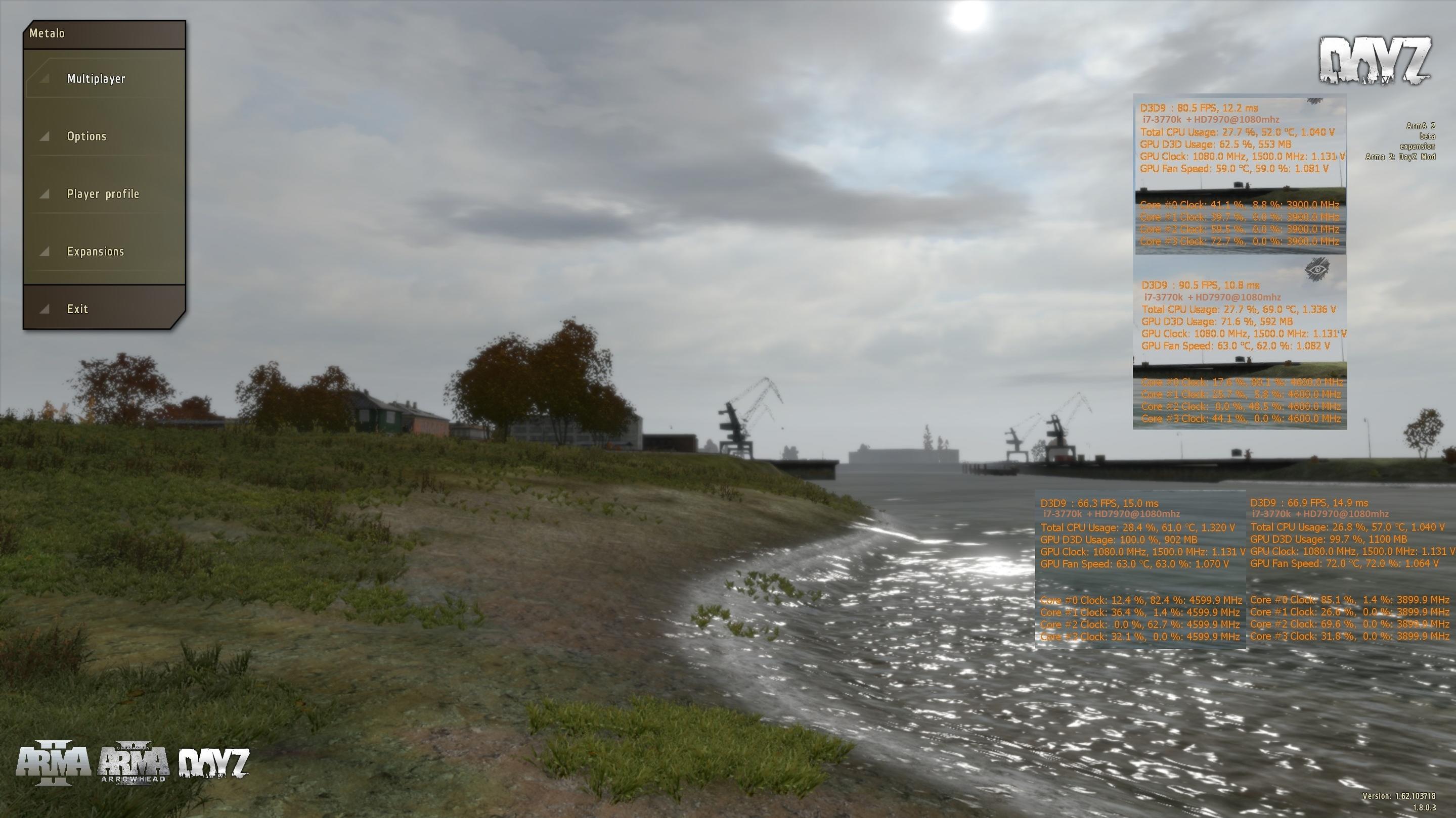

Overclock bring nur was wenn man schon an der finanzellen Grenze für die GPU angelangt ist,
oder spezielle Spiele wie FSX oder arma2/3 das maximum rausholen will.
Ich hoffe das CB nach dem Intel Refresh ein neuen Test von "wieviel CPU brauch meine GPU" macht,
weil das wissen immer noch die wenigsten hier, vorallem die Träumer mit ihren 8 CPU-Thread Spiele.
Vorrangig sollte immer zuerst die maximal GPU verbaut werden.
500-800mhz bringen bei einen 4/4 ivy/haswell ca 10-15fps bei >100fps und
nochmal 5fps wenn man 2400mhz RAM nimmt anstelle von 1600er nimmt.
Sinn macht das natürlich nur wenn man nicht im GPU-Limit spielen kann,
was aber in den normalen Spielen fast nie ein problem ist.
