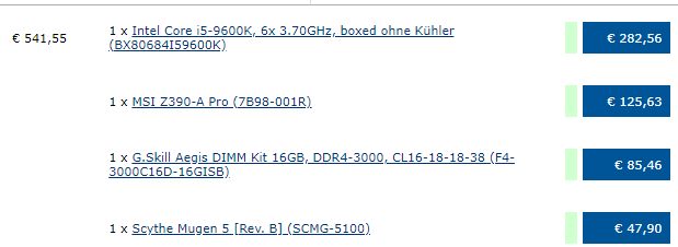

Das mit dem 9600K klingt ganz interessant, wenn ich mir ein GPU Upgrade erstmal spare, da mir die CPU wesentlich mehr bringen würde, komme ich so auf 520€. Platz müsste wenn ich wieder in das Fractal R4 wechsle genug sein. Das Bugdet war 300€ für MB/CPU/RAM plus 300€ für GPU falls es oben nicht klar herausging.
