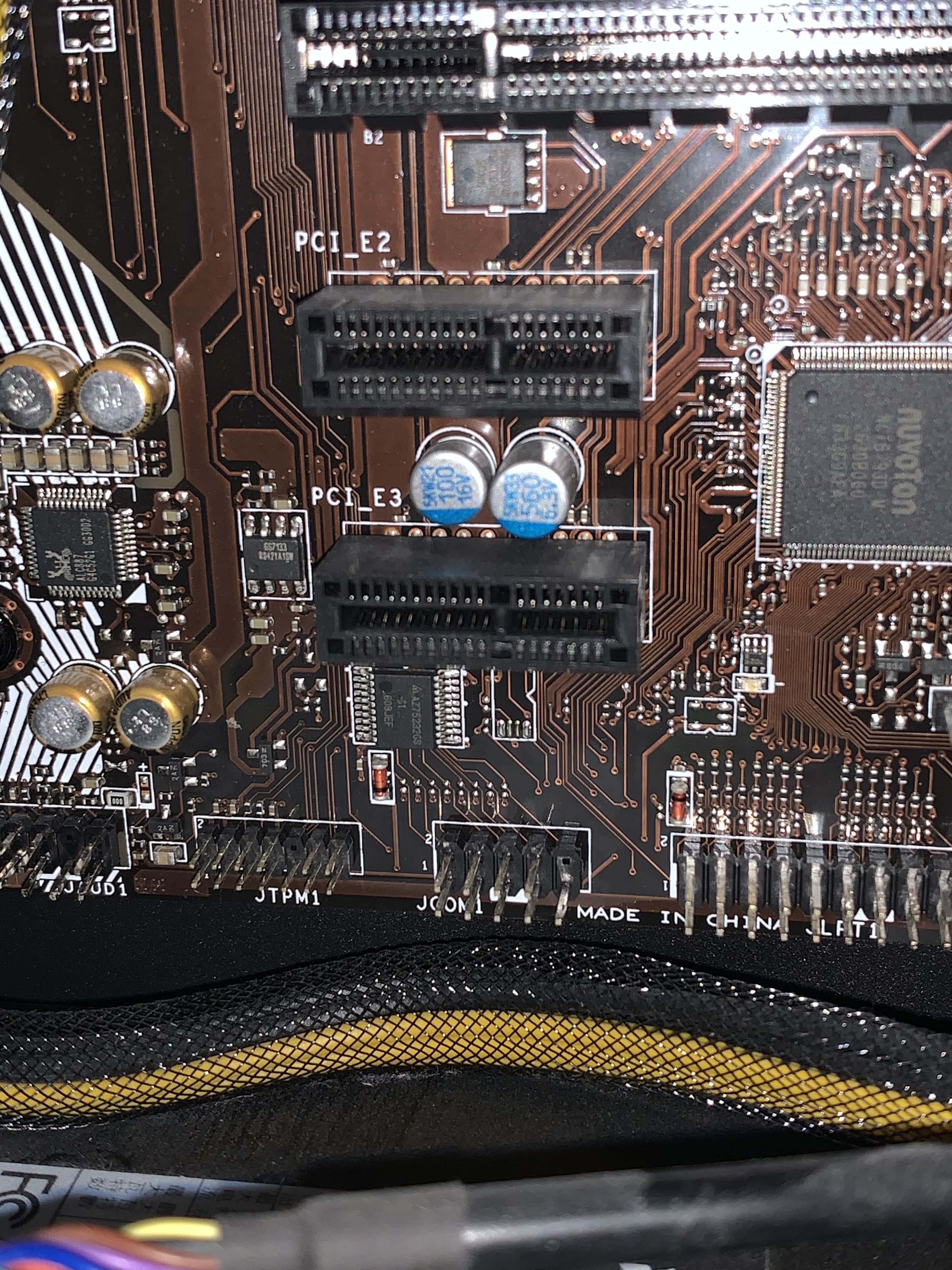

noch eine Frage für was kann ich die freien PcI Plätze verwenden 😅
für karten mit diesem anschluss ^^
soundkarten, usb, lan etc..
und auf die ssd natürlich windows installieren, sollte klar sein?
