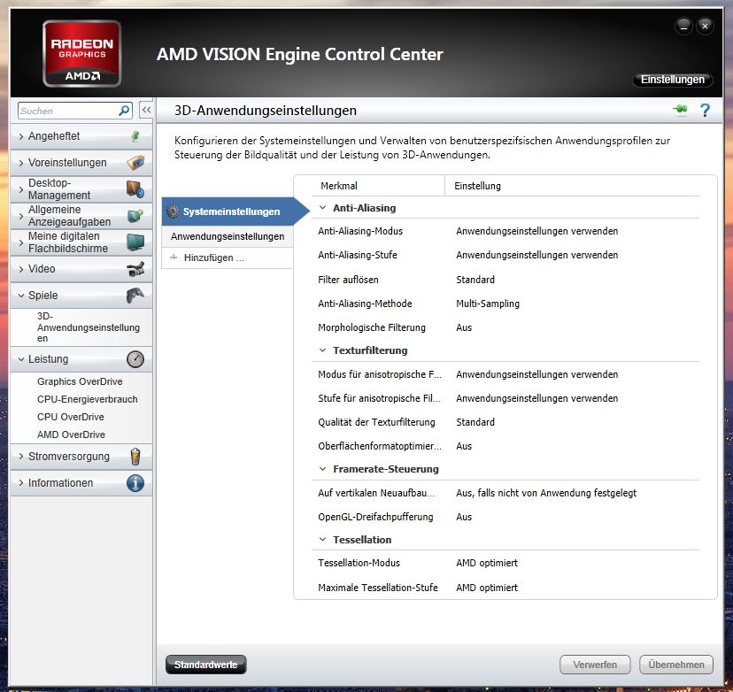

Hast du meine 3d Anwendungseinstellungen so eingestellt und versucht ?
Grade die Einstellungen übernommen. Immer noch nichts.
