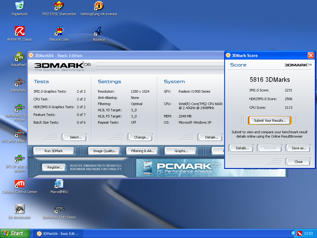

Ich komme zwar nicht an die 6210 Points ran wegen meiner X1900XT, allerdings beträgt mein CPU Score 2113 Points (ohne OC).
