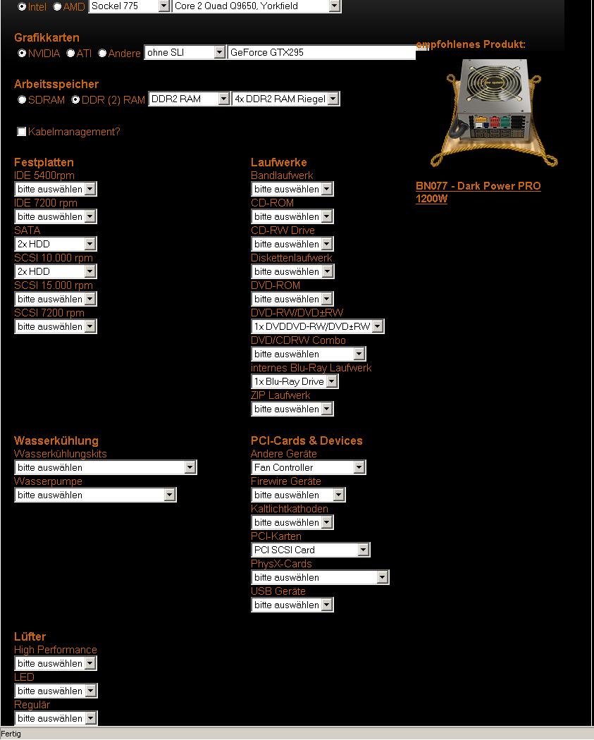

@emeraldmine,
deine Daten ein, dabei kommt raus , daß dein Netzteil zu schwach
diesen Kalkulator kannste in die Tonne werfen,
warum schau her soll ein 1200Watt NT brauchen bei der Config,
ja ne ist klar, das sys läuft mit nem Enermax 625W !
Gruss Falke

Was diesen Test von Be-Quiet angeht so kann ich Falke nur zustimmen. Das ist ja wohl das aller letze. Reine Geldmacherei.

Und ja, diesem Kalkulator schenke ich auch kein Vertrauen. Wenn schon finde ich Diesen schon einiges realistischer und da komme ich auf ca. 381 Watt.
