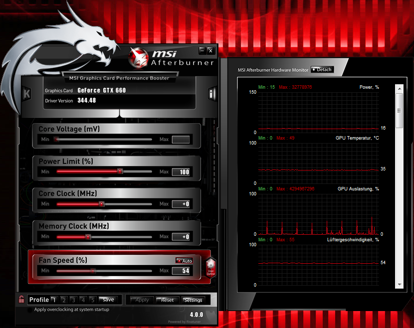

Das ist jetzt im Idle-Modus,also nur Surfen und sowas.

Das war die GPU-Temperatur.
