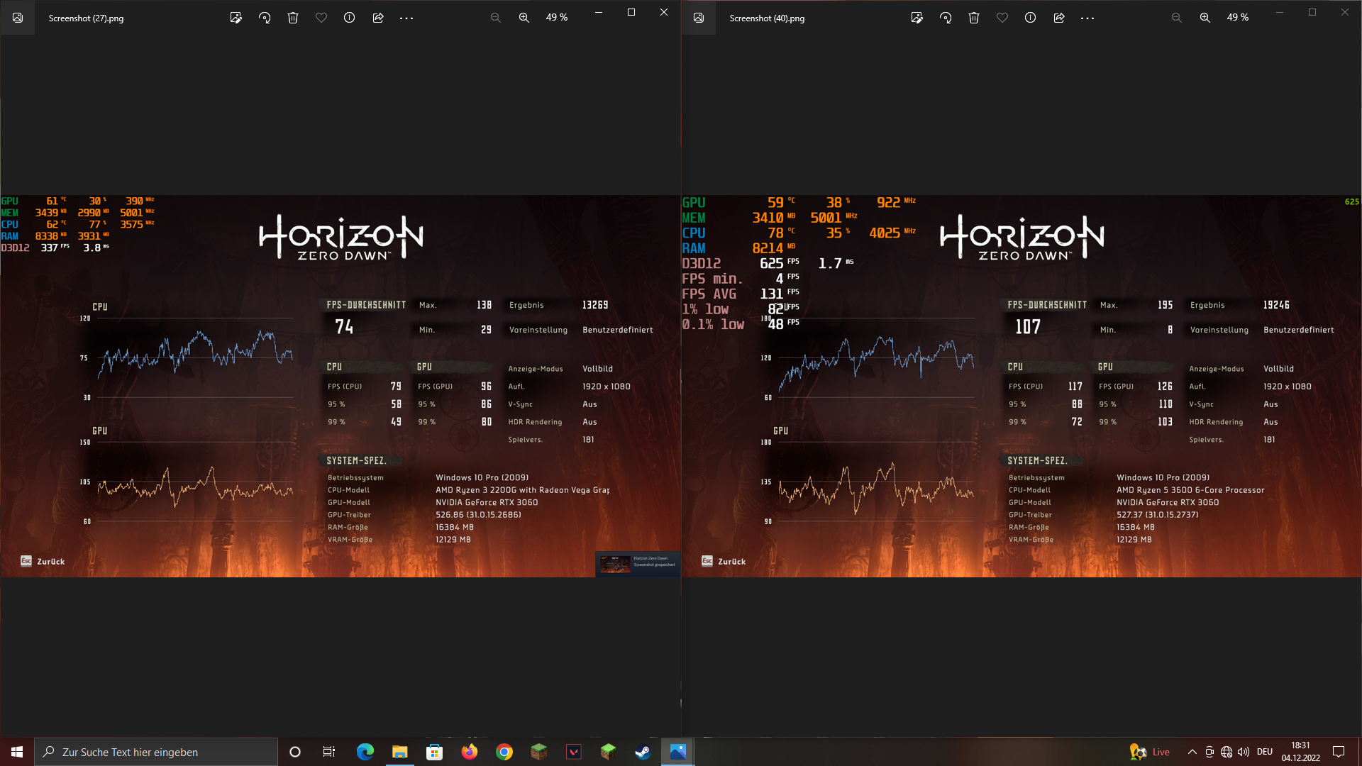

@Smartbomb stimmt ich habe noch ein paar Benchmarks vielleicht sind die auch hilfreich:
