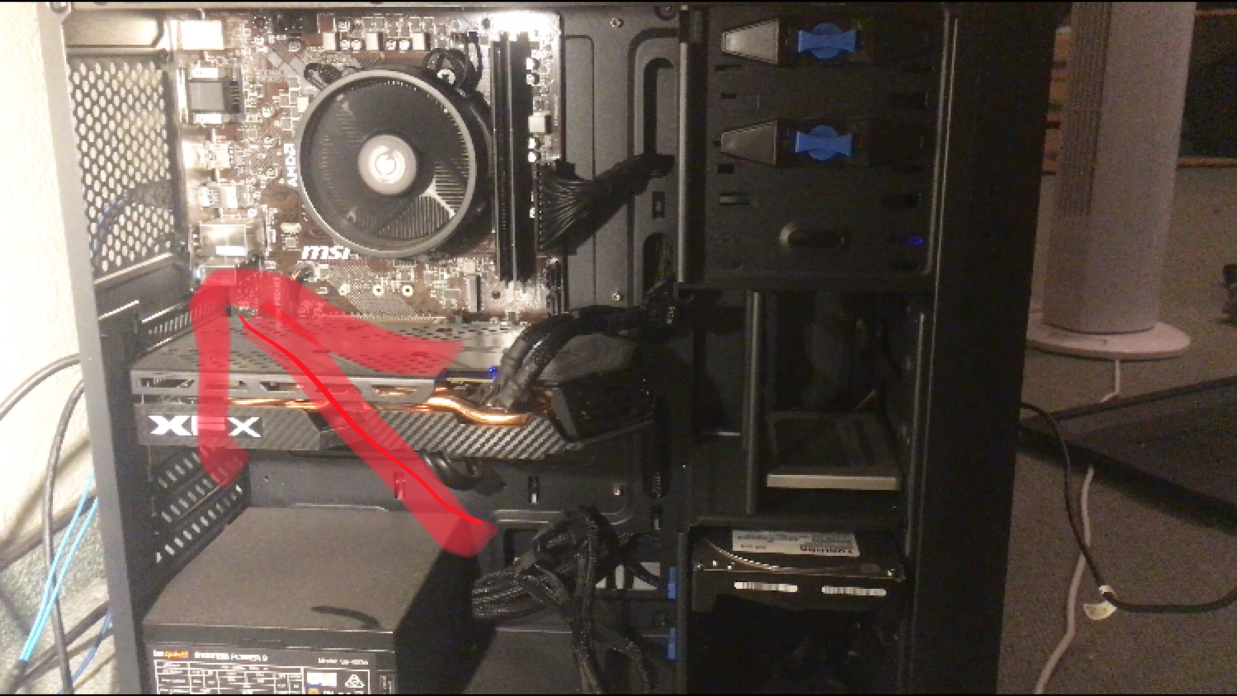

jupp ... Kühler tauschen und mindestens hinten noch den Lüfter rein.

Bau auf jeden fall hinten noch nen Lüfter rein der Hitze rauszieht, und ich würde trotzdem nen besseren CPU-Kühler da drauf setzen.
Wenns nen Garantiefall gibt setzt man halt den kleinen wieder drauf... nur nicht alles so kompliziert machen.

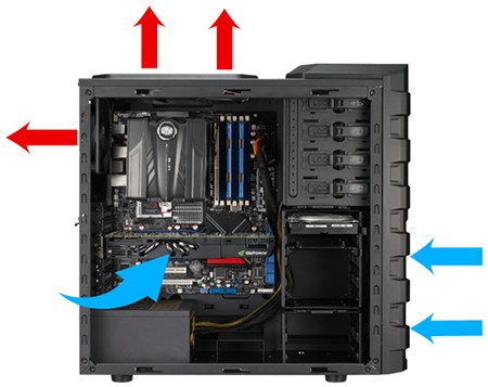

Einfach sich an Standard regeln halten und es klappt alles:
Ja
und falls der vordere Lüfter unten eingebaut ist ihn vor den 2,5" Schacht schrauben, da der 3,5" Schacht so gut wie dicht ist und keine Luftbewegung ins Gehäuse bringt, außer dass er die HDD kühlt.

Das ist immer eine Preisfrage. Ich persönlich fand immer die Enermax T.B. Silence Super, weil auch sehr preiswert. Gibt aber auch viele die verbauen lieber bequiet! oder Noctua. Dort wo dein Pfeil drauf zeigt muss auf jeden Fall einer ausblasend rein, umso größer umso besser. Den Stock Kühler würde ich gegen einen Tower Kühler ersetzen dort musst du halt einfach jetzt aufpassen, dass der zukünftige Tower Kühler so sitzt das er die Luft Rechts ansaugt und Links zum ausblasenden Lüfter schiebt. Ich denke da wäre der bereits empfohlene Arctic Freezer 33 ausreichend ansonsten ist das bei Luftkühlern ganz einfach: Viel hilft viel

Für hinten würde ich einen BQ Shadow Wings kaufen oder wenn es noch leiser sein soll:
