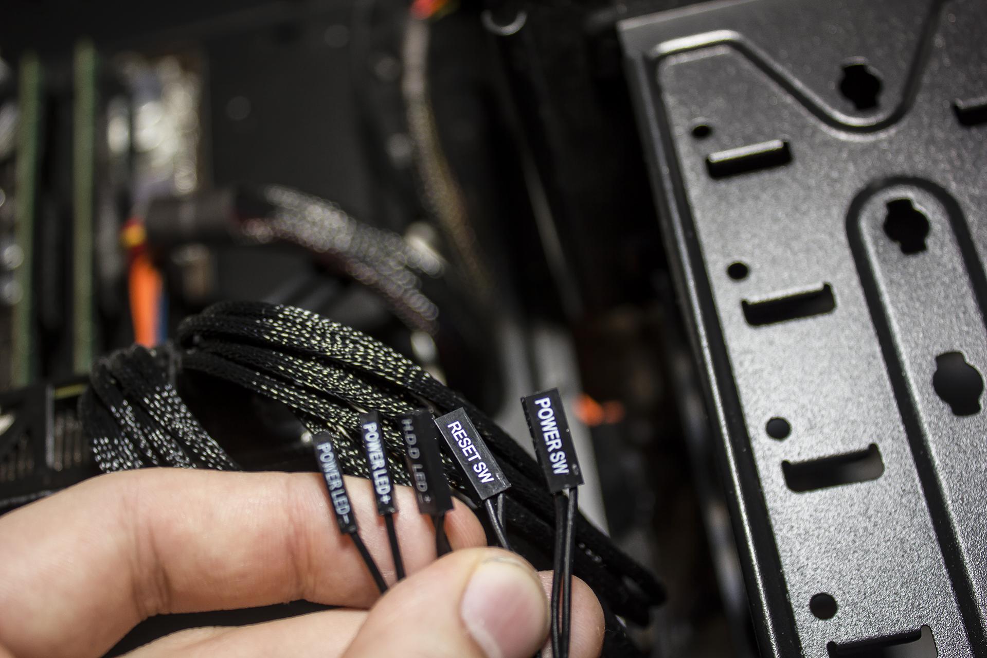

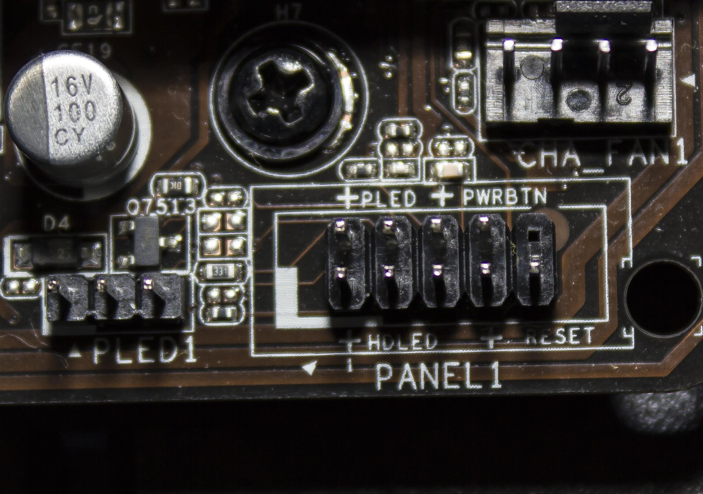

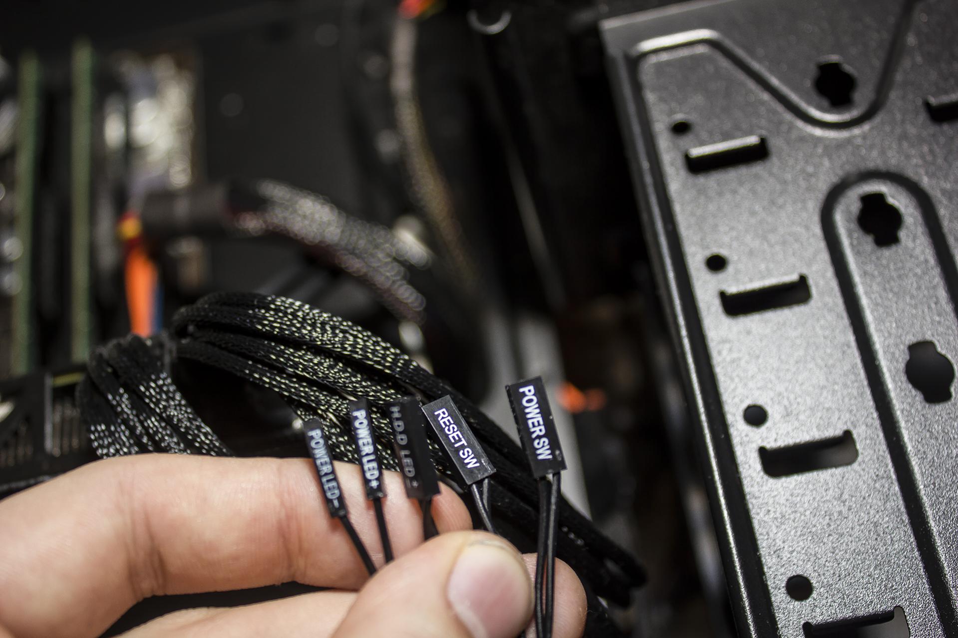

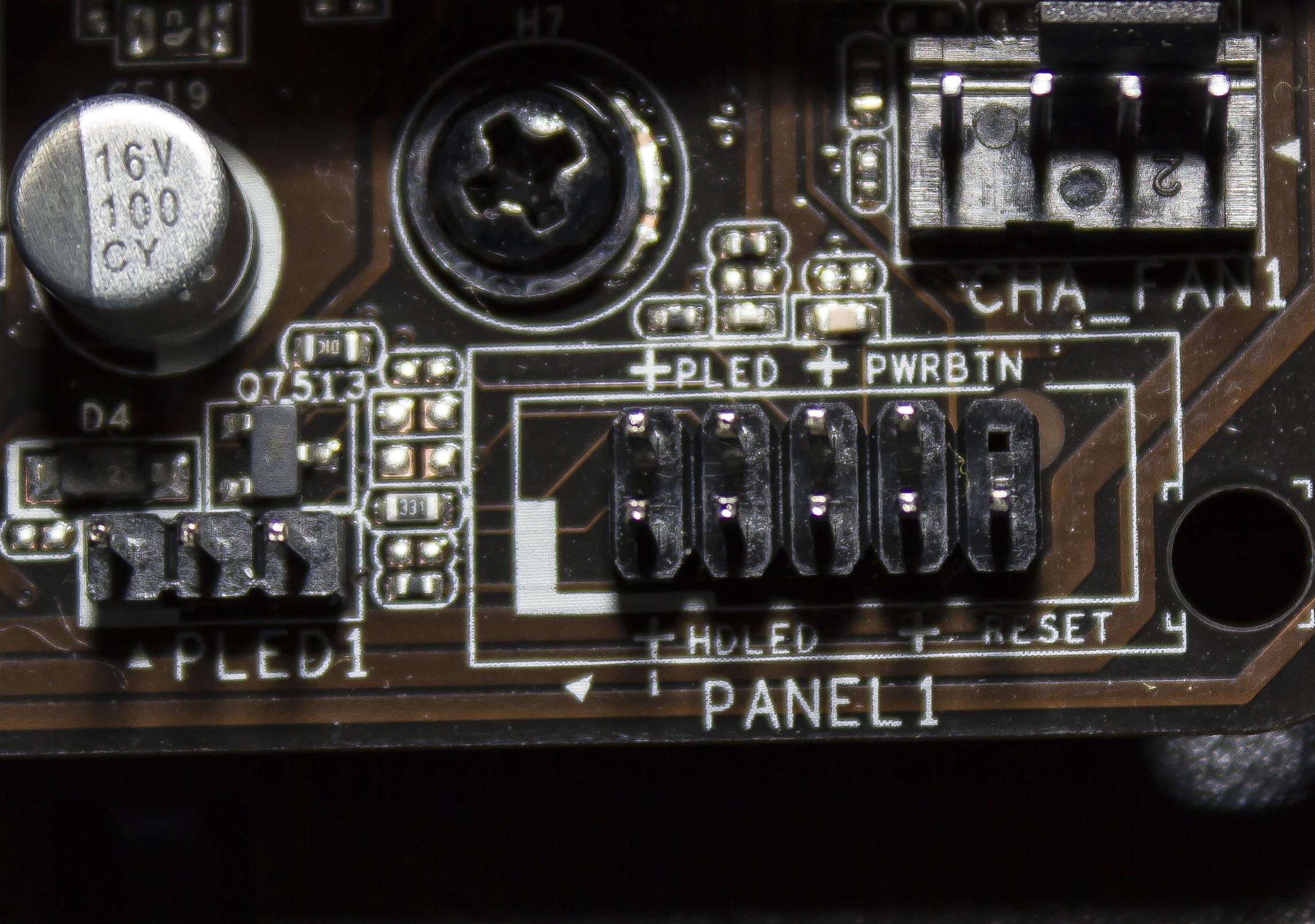

Ich hab grade eben meinen Pc fertig gebaut und wollt ihn voller Freude anschalten, aber es hat sich nichts gerührt.
Dann hab ich als erstes geschaut ob der 24 Pin Stecker richtig sitzt: passt
Dann ob das Netzteil überhaupt an ist: passt
Nun denke ich dass, es an den Fronpanelsteckern liegen könnte.
Da war ich mir schon beim bauen nich 100% sicher.
Aus dem Handbuch fürs Mainboard werd ich auch nicht richtig schlau.
Da steht ständig was von GND??
Ich häng mal zwei Bilder an, vill. könntet ihr mir ja sagen wie es richtig angeschlossen wird. :D
Mainboard ist das Asrock H87Pro4 und Gehäuse ist das Shinobi.
LG
Hi,
GND heißt Ground also ist die Masse gemeint
Die Masse wird auch der Minus-Pol genannt.
PWRBTN ist oben rechts da kommt der Power SW drauf
GND = Erde = schwarzes kabel oder -
PWRBTN ist -> Power SW
Reset -> Reset SW
HDD LED und Power LED solltest du finden , achte auf das Pluszeichen am Board.
Wie es sich für mich darstellt:
Oben:
+ Power LED an + PLED daneben der Minus-Pol
+ PWR BTN an Poser SW(itch) daneben der Minus-Pol
Unten:
+ HDD LED an + HD LED daneben der Minus-Pol - daneben bleibt ein Pin frei
+ RESET an Reset SW(itch) daneben der Minus-Pol
Power und Rest sind Taster daher ist es egal wie sie angeschlossen werden.
Die Abbildung von Kolibrie ist korrekt, siehe Handbuch Seite 23 System Panel Header (9-pin PANEL1) (see p.10, No. 14)
Und was ist mit den zweiten PWER LEDs? (links)
Das hängt mit dem Typ des Stecker zusammen, ist gibt manchmal 3pol Stecker und die passen dann nichtmehr in das Panel Gebilde rein.
Du solltest den 3pol Anschluss ignorieren dürfen.

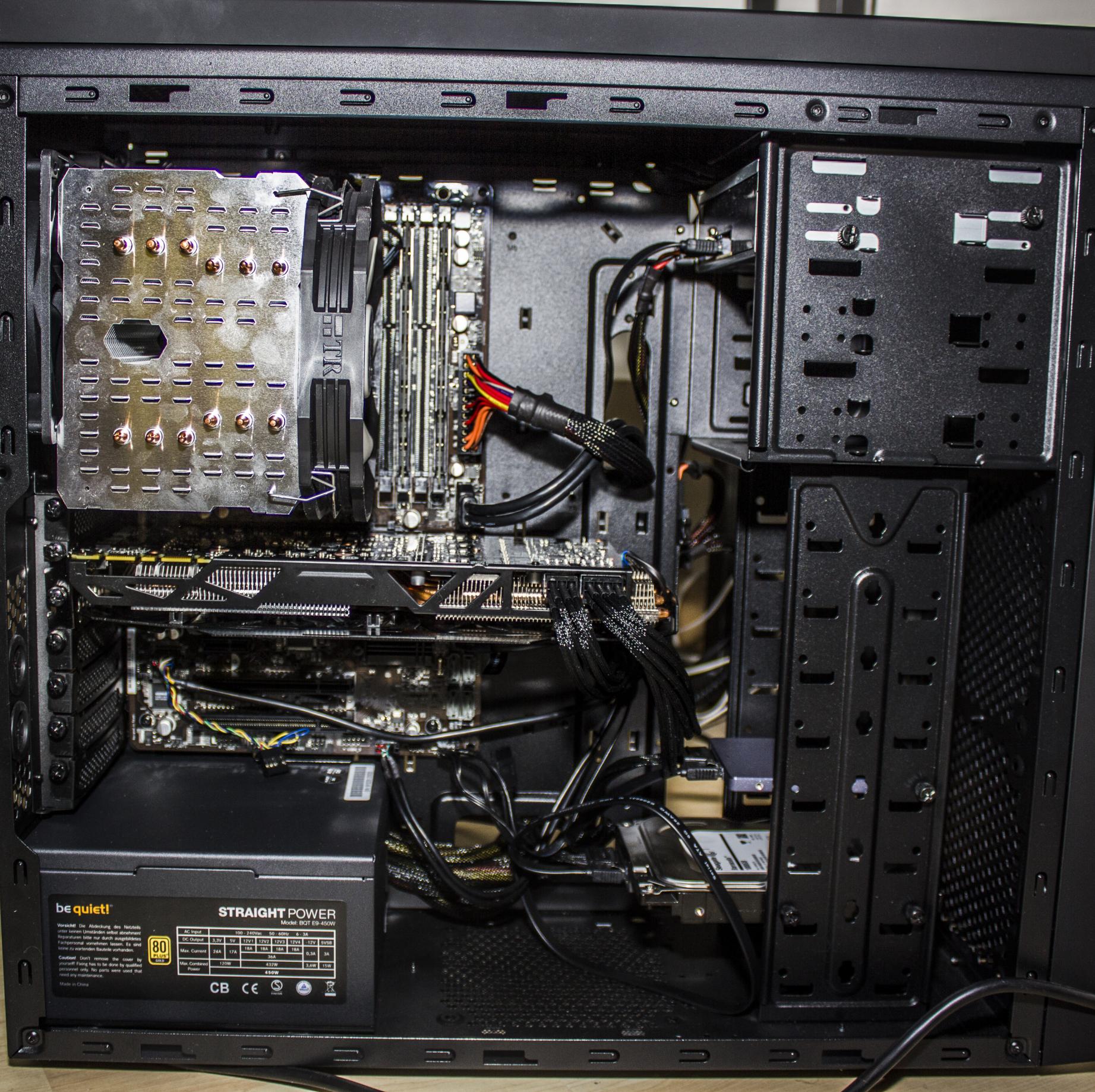

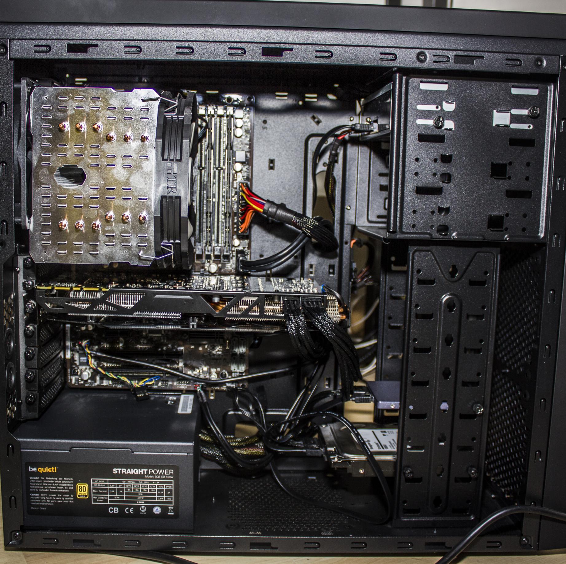

So erstmal Danke an Alle, er geht jetzt an, nur hab ich jetzt kein Bild am Monitor, Lüfter drehen sich alle und
Festpallte arbeitet auch. Monitor ist über DisplayPort angeschlossen und ist auch beim Monitor ausgewählt.
Jemand eine Idee? :D
Evtl. musst du deinen Monitor erst mal an das Mainboard über die iGPU (falls vorhanden) anschließen, dann im UEFI einstellen das die primäre Grafikkarte im PCIe Slot genutzt werden soll, nicht die iGPU.
Ansonsten, um welche Grafikkarte handelt es sich?
Ich haber aber nen Xeon oder hat das Mainboard auch einen IGPU?
Grafikkarte ist die GTX 770 von Gigabyte.
AW: PC zusammen gebaut, springt jetzt an, aber kein Signal am Monitor
Hmm ok damit hätten sich beide Fragen schonmal erledigt.

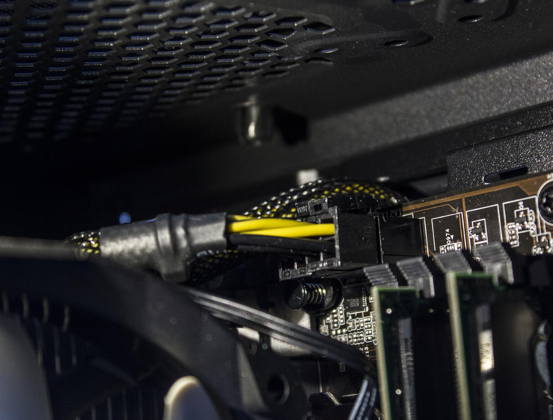

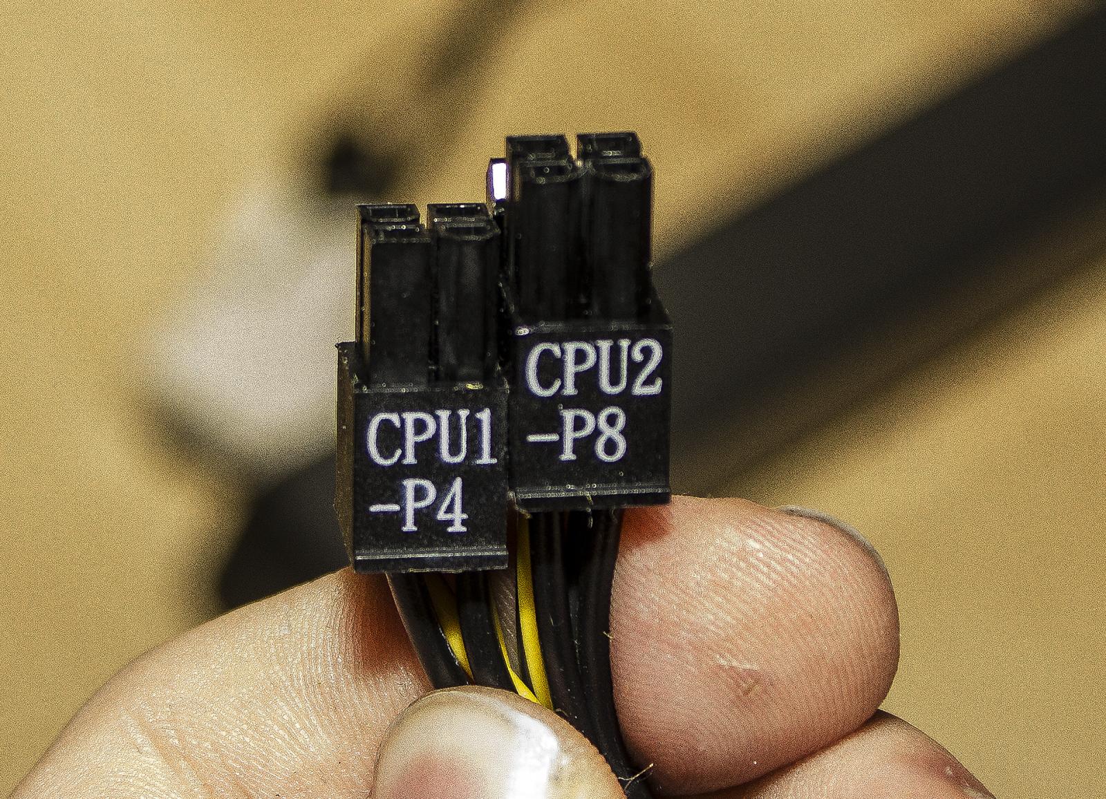

Steckt denn der 8 polige CPU Power Stecker? Auf dem Bild sieht man es nicht richtig.
e//
Hab jetzt mal alle Kabelstränge verfolgt und es scheint das dieser fehlt. Ganz oben genau links an den Ram Slots.
Wenn du den meinst?
Bei dem ist mir nur aufgefallen dass, das Mainboard mehr eckige Löcher hat als
der Stecker, der hat mehr abgerundete. Ging trotzdem gut rein.
Ja den sieht man da nich, da ich das Kabel hintenrum geführt hab, damit es dann
über dem CPU Kühler wieder rauskommt.

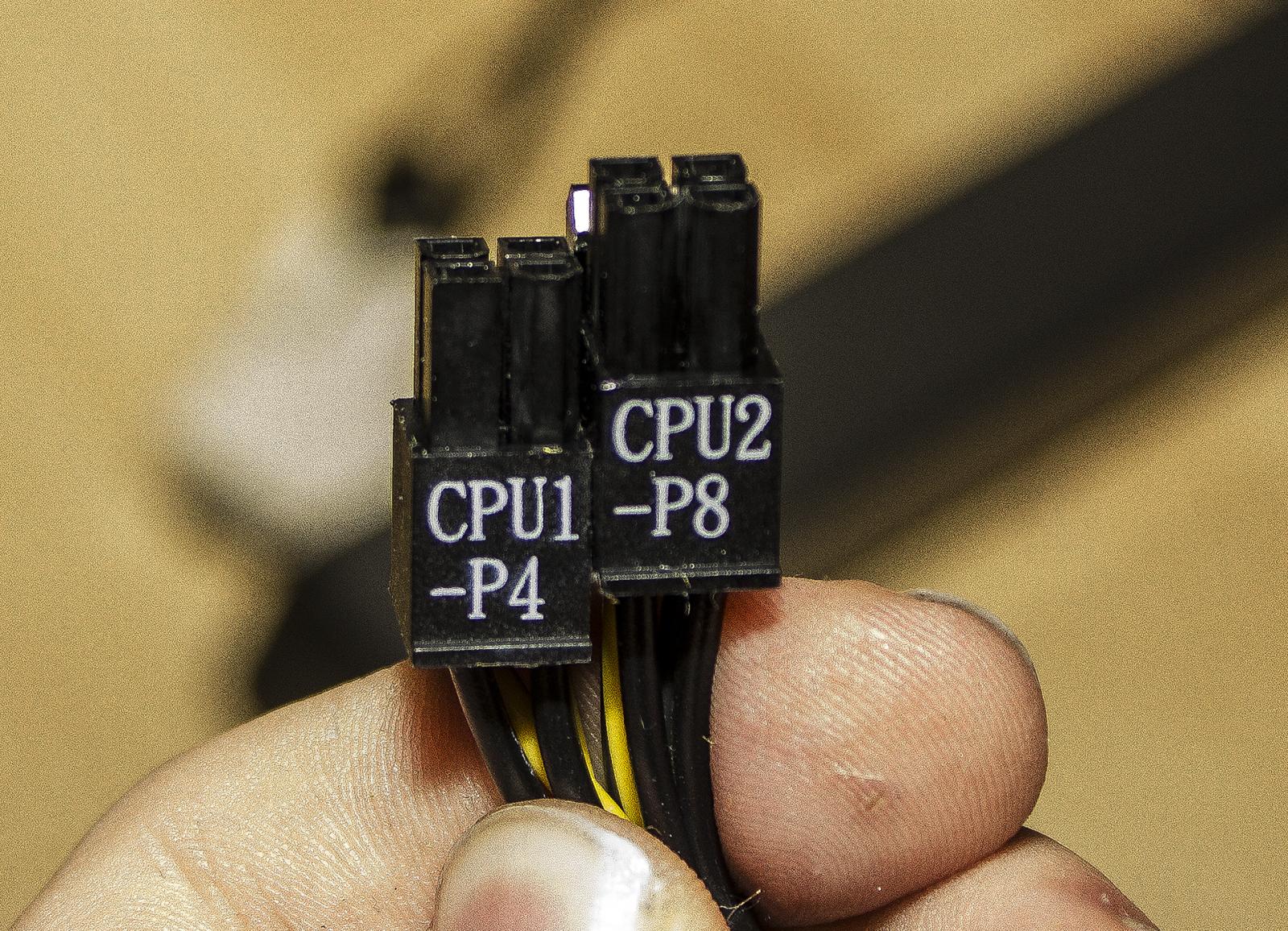

Nicht das du versuchst da einen 8 Pin PCIe Stecker (Der für die GPU gedacht ist) reinzustecken! Da kommt entweder ein 4 oder 8 poliger CPU Power Connector rein und die Steckverbindungen sind da in der Regel auch identisch, also nichts mit runder Stecker in eckiges Loch. Check das nochmal, ich glaube da ist das falsche kabel dran angeschlossen.
e//
Wobei ich seh grad, der Stecker ist geteilt, also wird es wohl kein PCIe Stecker sein. Das da aber runde Stecker in eckige Löcher kommen ist trotzdem nicht normal. Auf dem Bild sitzt der Stecker auch nicht richtig, drück den mal ganz rein.
Das scheint ok zu sein, ist auf jeden Fall der richtige Stecker. Das da aber unterschiedliche Formen ineinander gesteckt werden irritiert mich trotzdem ein wenig. Steck den nochmal richtig rein und versuchs erneut, wobei es eigentlich auch schon davor hätte klappen müssen, denn alle 8 Pins zu belegen wäre nichtmal zwingend notwendig.
Hab Ihn wieder dran gesteckt nun gehts.:D
Ich hab nochmal verglichen auf dem Stecker hab 2 eckige Stecker und auf dem Mainboard
4. Kann auch noch nen Bild hochladen wo man es sieht :D
Super. :)
Hab zwischenzeitlich auch etwas danach gegooglet und es scheint bei einigen Netzteilen wirklich so zu sein, das in den CPU P8 Steckplatz tatsächlich auch mal runde Stecker in ein eckiges Loch kommen. Zumindest wenn man an seinem Netzteil einen 4+4 Stecker hat. Bei einem ganzen CPU 8P Stecker, also einer der nicht in zwei 4er geteilt ist, kommt das nicht vor. Dort sind es wirklich immer 4 eckige und 4 runde Stecker.
Naja, schön jedenfalls das es jetzt läuft. Viel Spaß mit deinem Rechner :)
