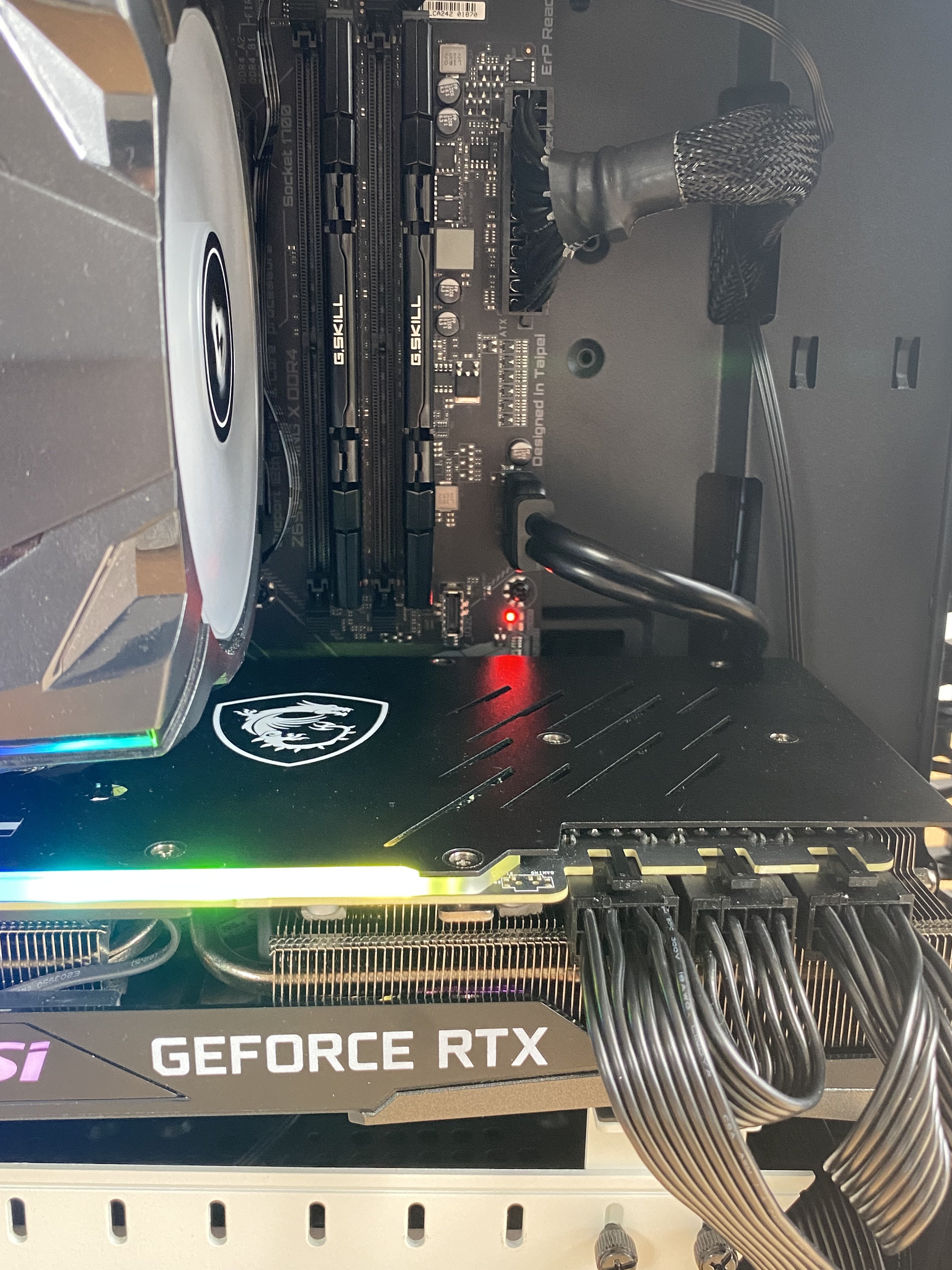

... Beim starten des Pc‘s kommt kein Bild am TV. Nach 1min fängt der pc 4 mal an zu piepen in gleichen Abständen. Dann schaltet er ab und wieder ein. Dazu leuchtet diese led CPU/DRAM abwechselnd.

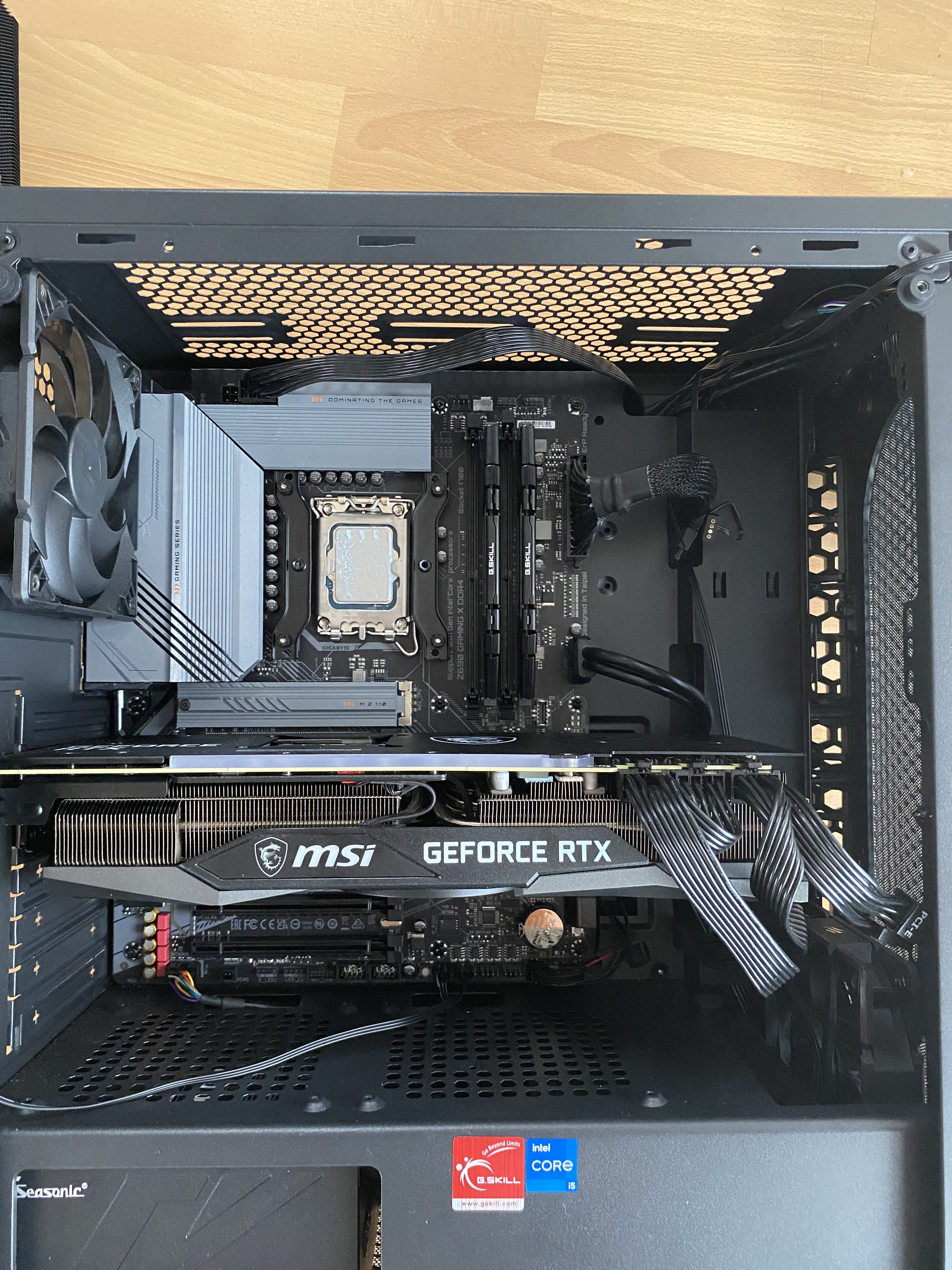

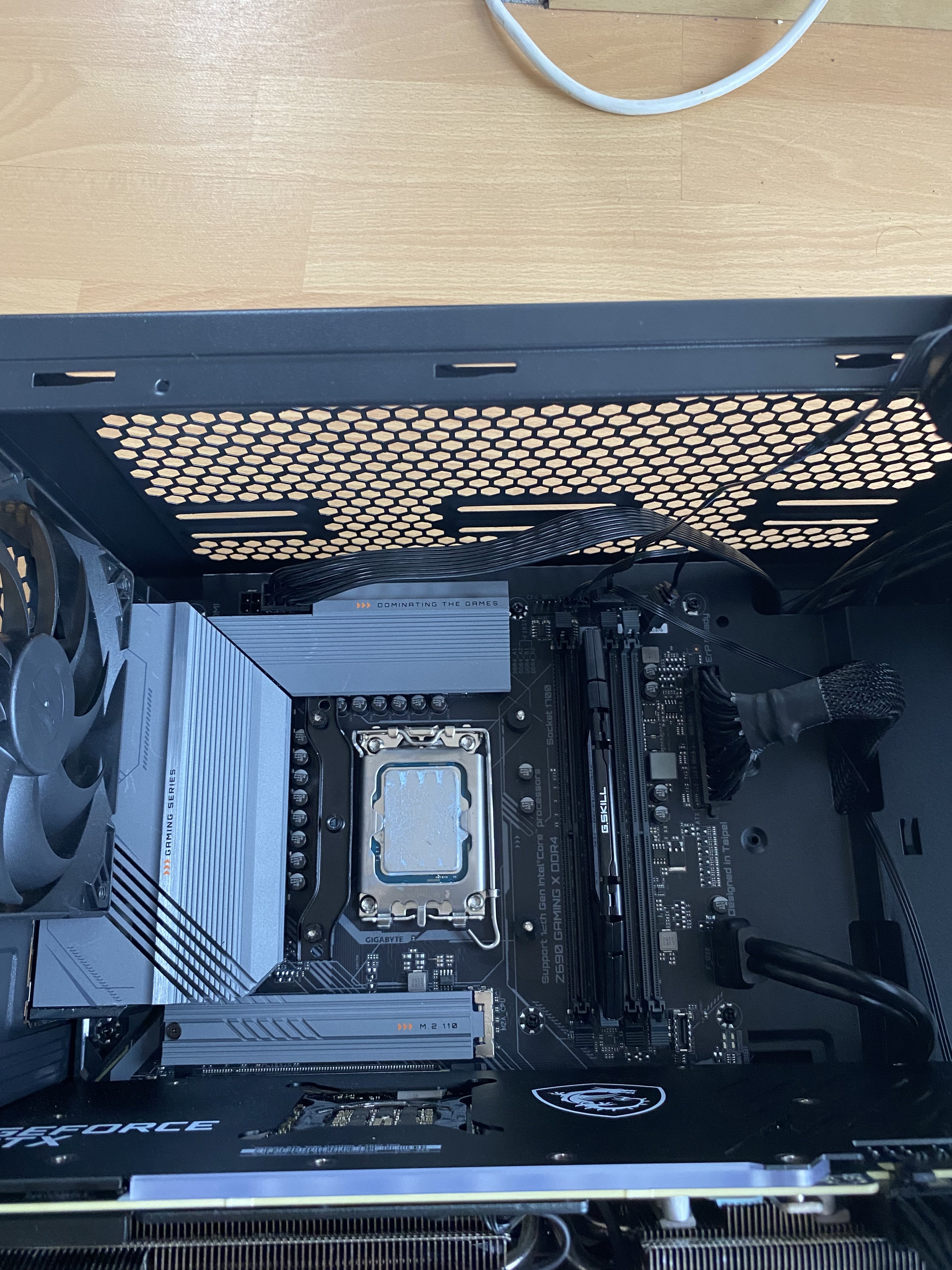

Mein erster Gedanke:
Die CPU ist nicht korrekt in den Sockel eingelegt worden
Ansonsten zeig mal eine Totalansicht des Aufbaus

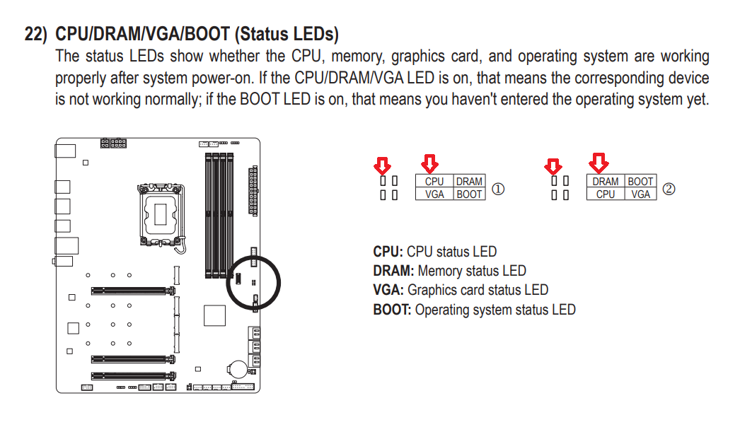

EIn Blick in Anleitung hilft, wenn die erste LED leuchtet ist es entweder ein Problem mit der CPU oder dem RAM, je nachdem ob du ein Gaming X oder Gaming X DDR4 Board hast

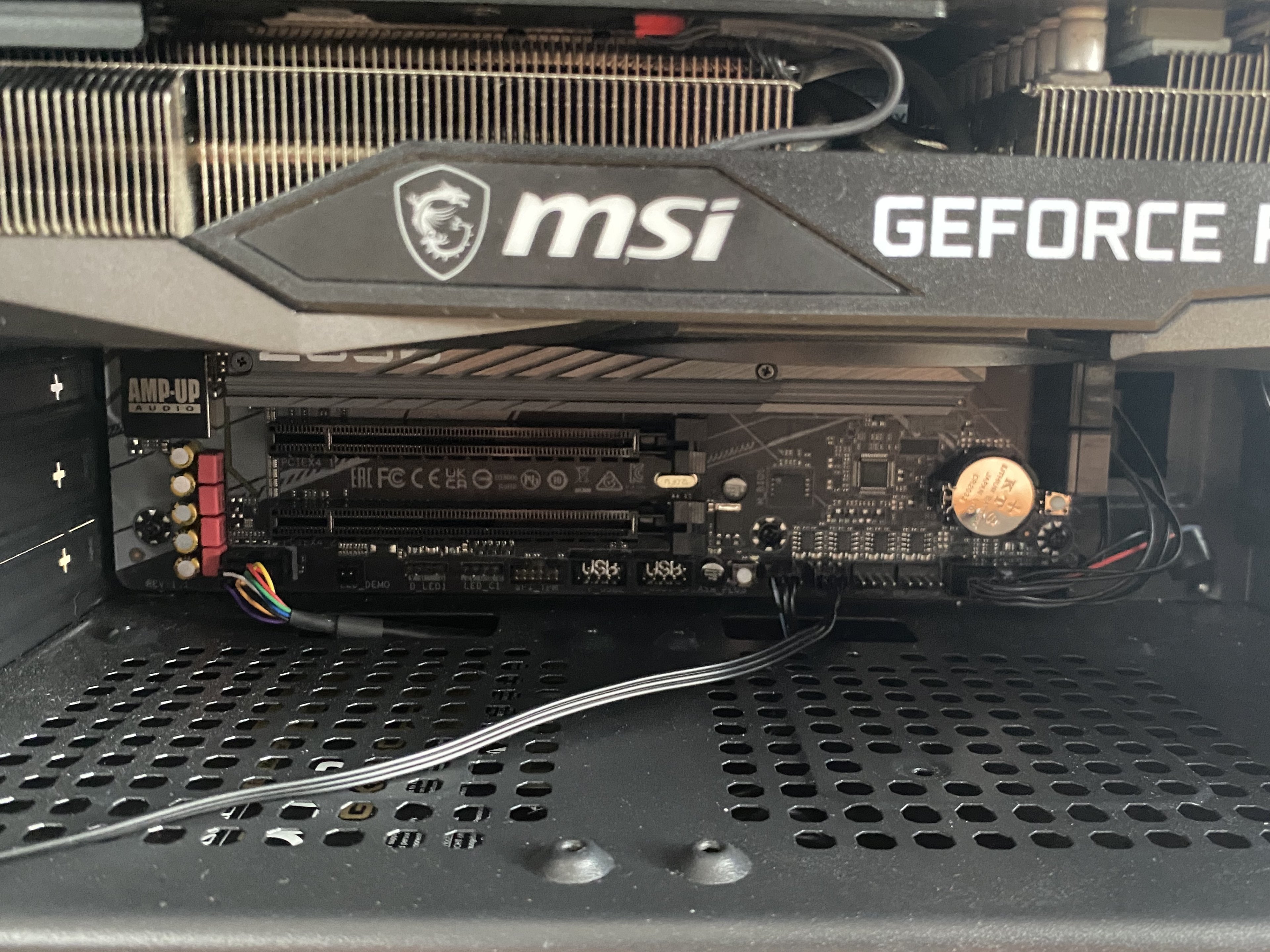

Grafikkarte und CMOS-Batterie raus, ein paar Minuten waren und beides wieder einbauen. Dann nochmal einschalten.
Tempest17 schrieb:
fixedwater schrieb:
CPU richtig mit Strom versorgt? Stecker ist auf dem Bild nicht zu erkennen...

Drewkev schrieb:
Vielleicht braucht es auch den zusätzlichen 4-Pin für die CPU links oben, wäre mir zwar neu aber wer weiß.
Das Manual schreibt zumindest nicht, dass der Connector optional wäre. Allerdings kommt es mir auch komisch vor, die 12V sollten eigentlich zusammengeschaltet sein.

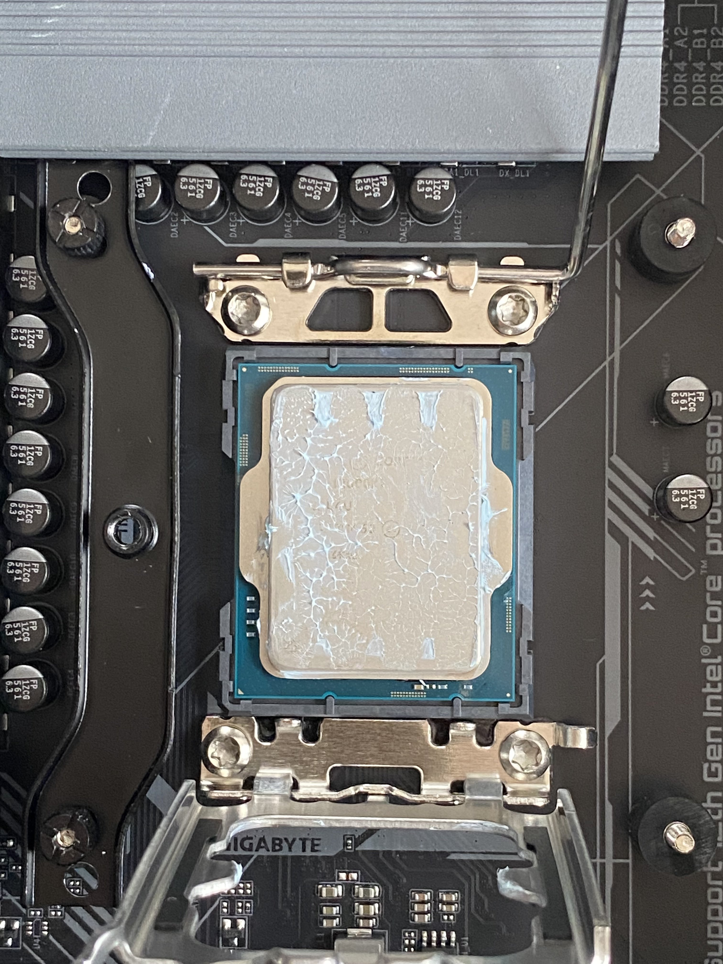

Ich würde die CPU noch mal rausnehmen nachsehen ob da alles i. O. Ist und richtig wieder rein tun. Ka wie das bei aktuellen intel CPUs ist aber da wird es sicher auch sowas wie nen Pin/Markierung/Schlüssel geben um anzuzrigrn wie rum die CPU in den Sovkel gehört.
Da hätten evtl. noch 1, 2 Frontlüfter gut getan.
So sieht der Aufbau eigentlich recht gut aus. Sind die Abstandshalter auch nur da verbaut wo Löcher im Mainboard sind?
Sonst wäre ich auch dafür nochmal kurz die CPU raus zu nehmen und einen Blick auf die Pins zu werfen.
Reaktionen: derin

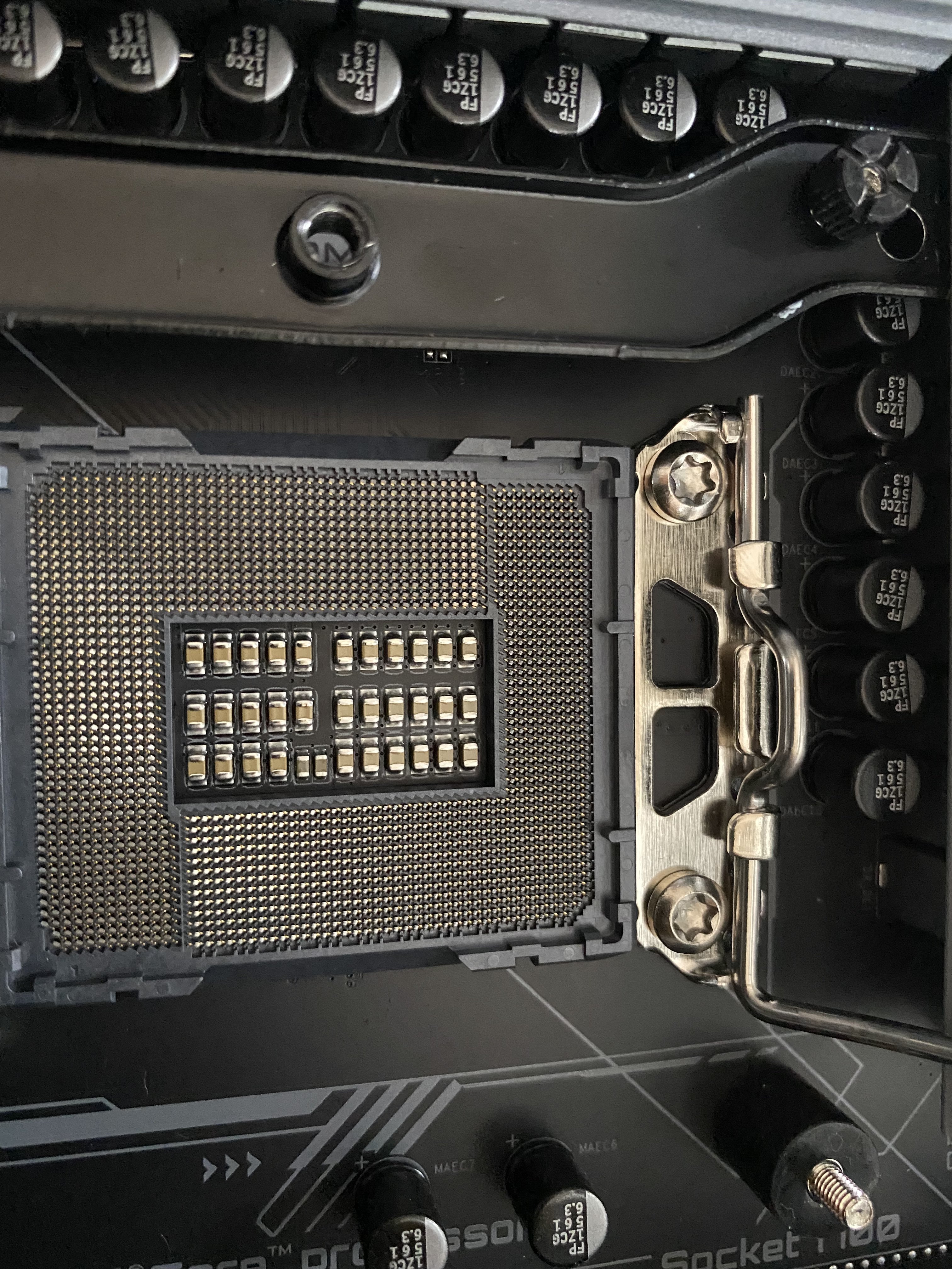

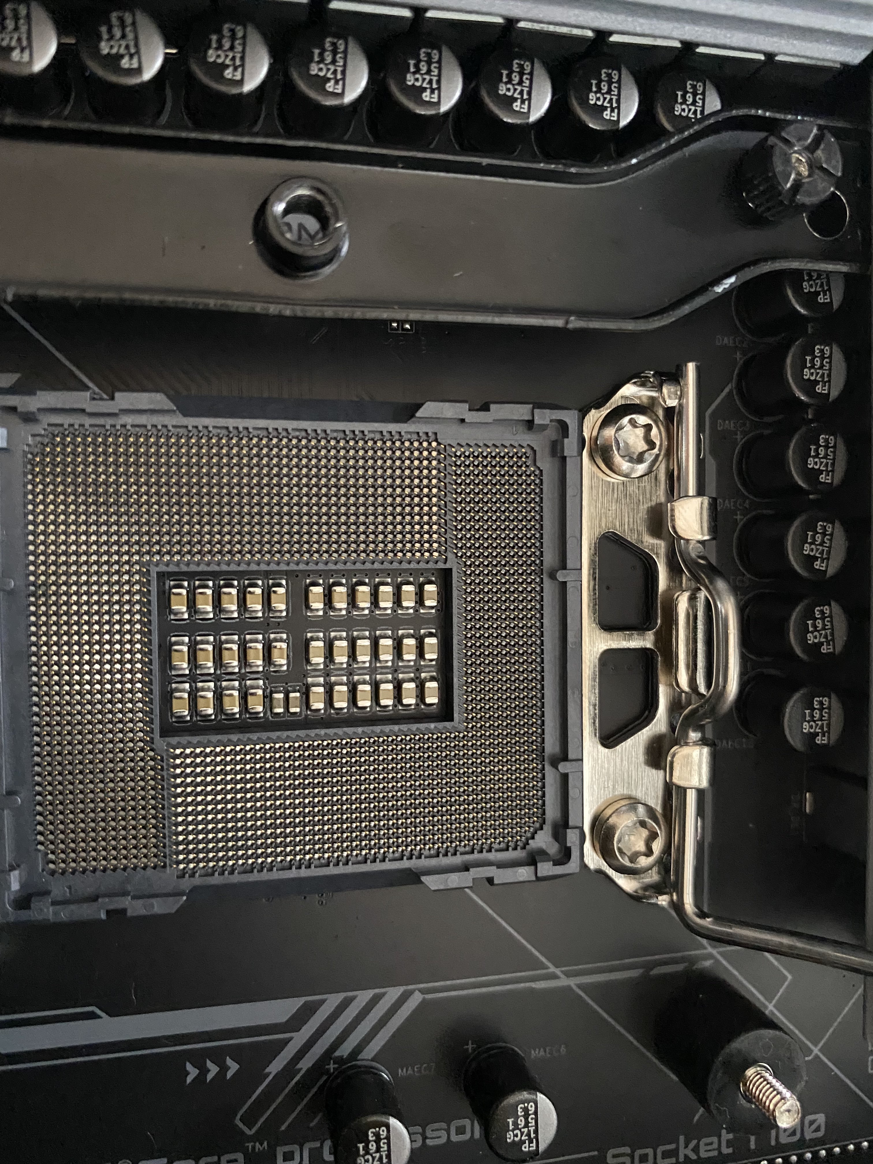

Eben, wenn da einer krumm ist, kann man das Board meist wegwerfen, also mach mal ein Bild
vom Sockel ohne CPU!
Abstandhalter sind da wo die Verschraubung sind. Alles nochmal versucht was ihr mir empfohlen habt bis auf den freien slot beim CPU Steckplatz 😩😭
Ok sieht meiner Meinung super aus

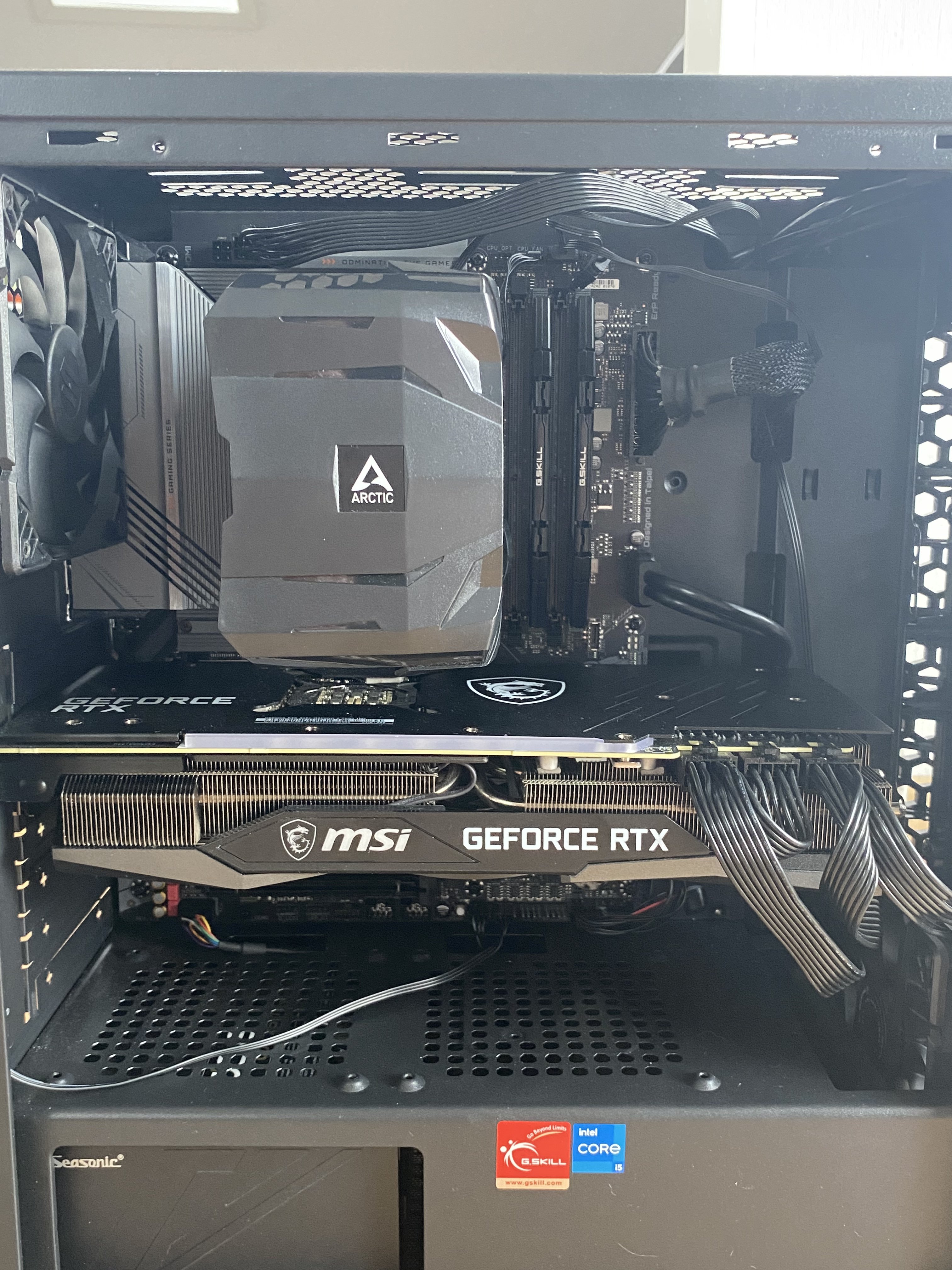

Hab es jetzt auch mal nur mit dem A2 RAM versucht immer noch genau das selbe nach 1min piept er 4x und startet neu
