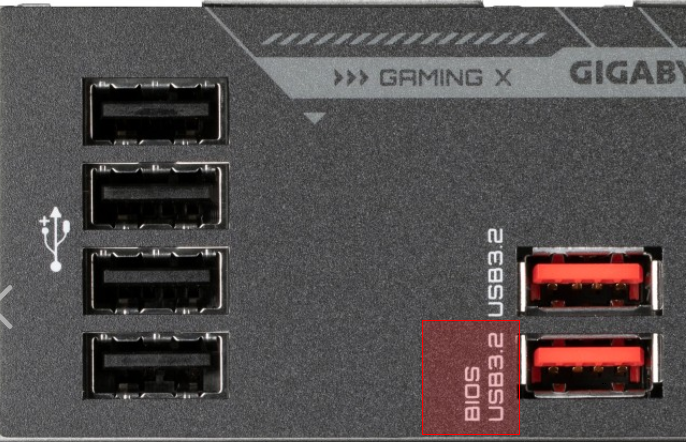

Wie kann ich das Bios Flashen wenn ich kein Bild bekomme :/
BIOS Flashback nutzen.

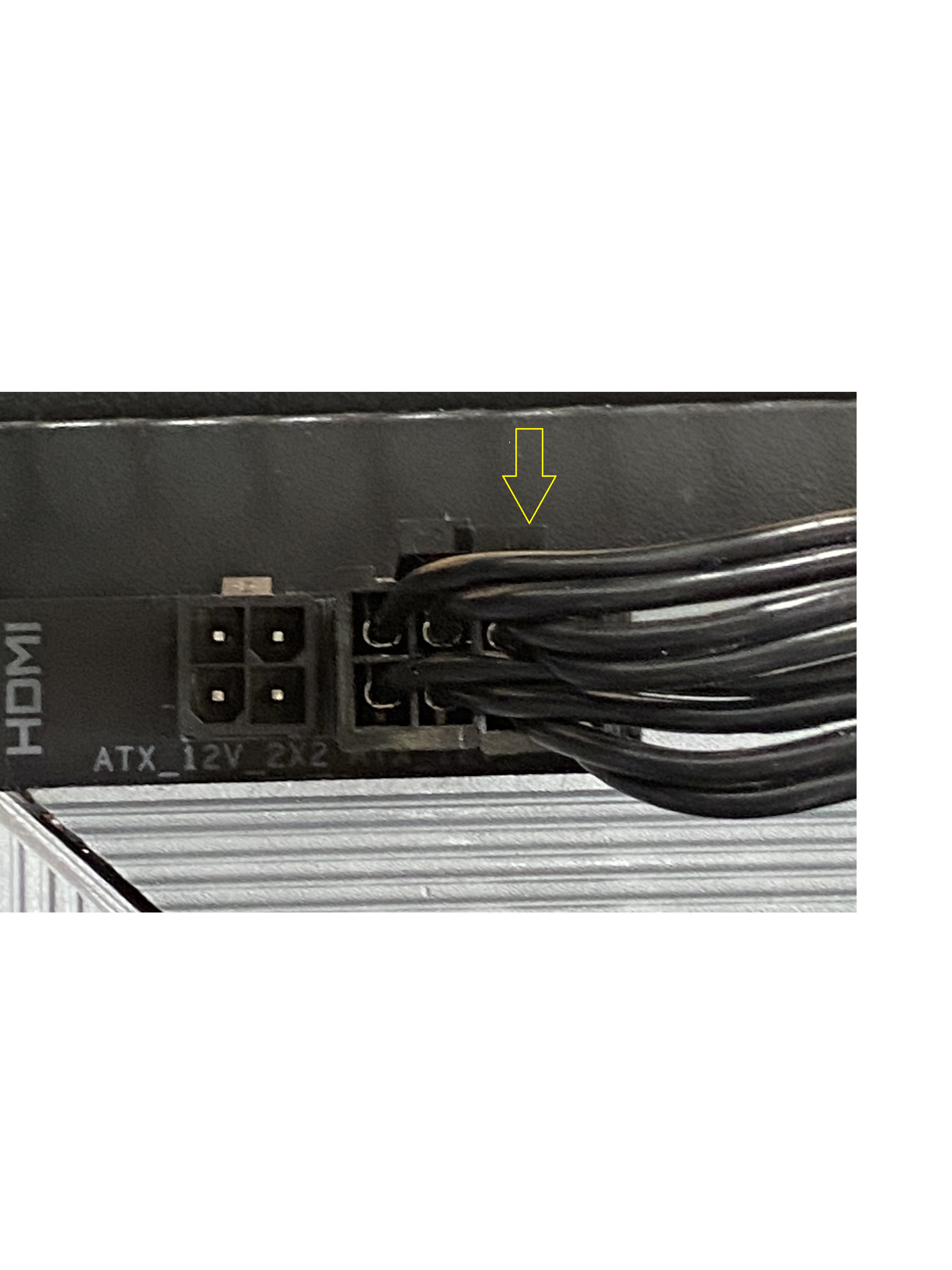

Wofür ist der freie Platz oben bei der CPU???

Für extremes OC. Ist für dich ohne Belang.
Der 4-Pin Anschluss ist normalerweise optional und wird genutzt, wenn stark übertaktet wird.

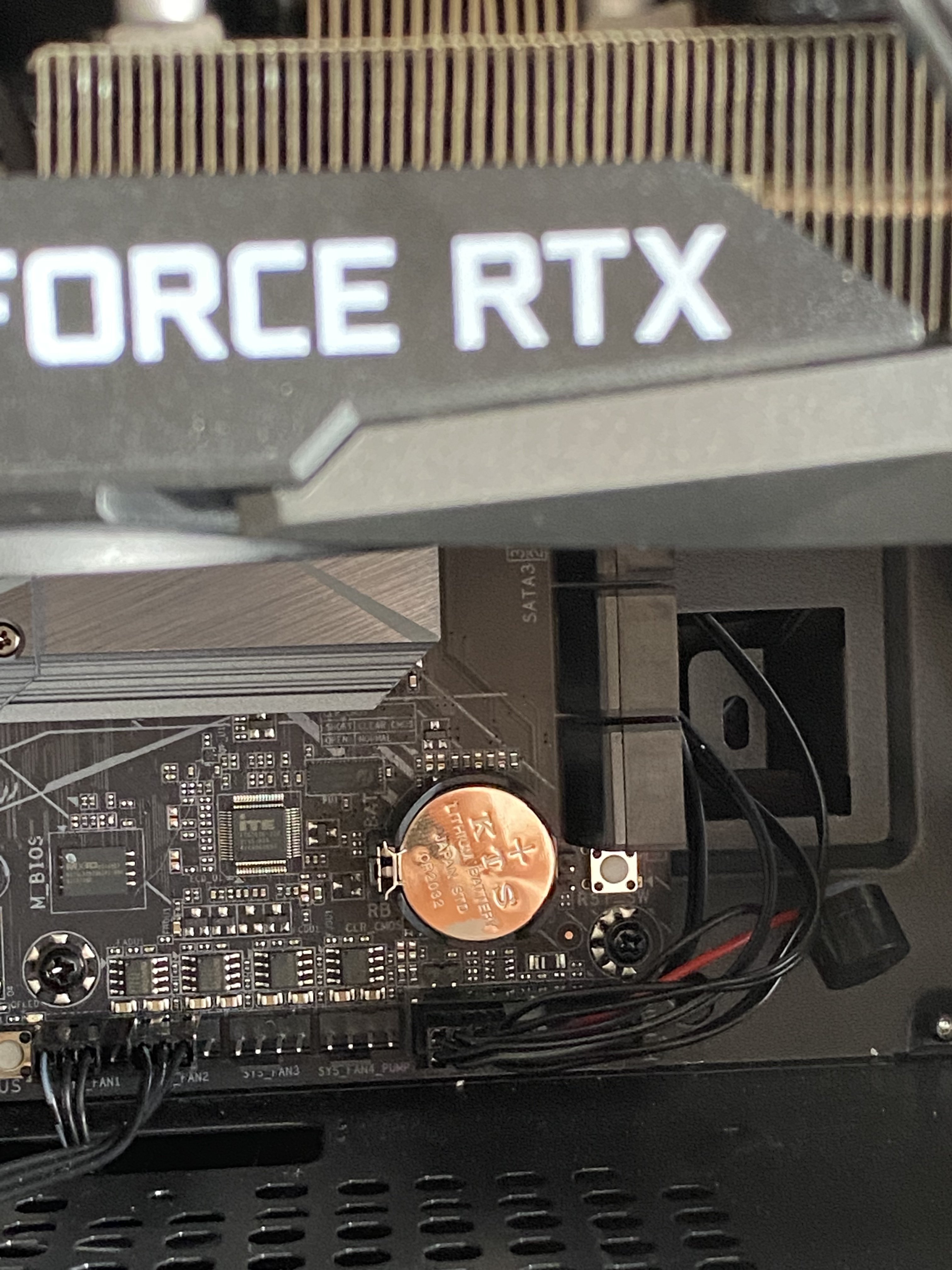

Sorry für die ganzen Bilder ich denke mal das ist die bios Batterie.? Die hatte ich auch draußen und Problem besteht weiterhin

BIOS Reset per Batterie (ja, das ist sie) führt manchmal nicht zum Erfolg. Sicher ist immer die im Handbuch beschriebene Methode mit der Überbrückung von 2 Pins, im Luxusfall per Taster.
Ja, das ist die CMOS-Batterie.
jup versuche sie etwas länger rauszunehmen und dann wieder rein. hast du eventuell noch ne andere Batterie zum testen ? Check auch den Link oben den ich gepostet habe.
früher war der Anschluss optional für OC, um das System stabil zu betreiben
jetzt ist das nicht mehr der Fall, steht auch im Handbuch so
der 8Pin sowie der 4Pin sind die Hauptstromversorgung der CPU, ist diese nicht vollständig angeschlossen kann es zu einem nicht startenden oder instabilen system führen !!!
Reaktionen: cutterslade1234

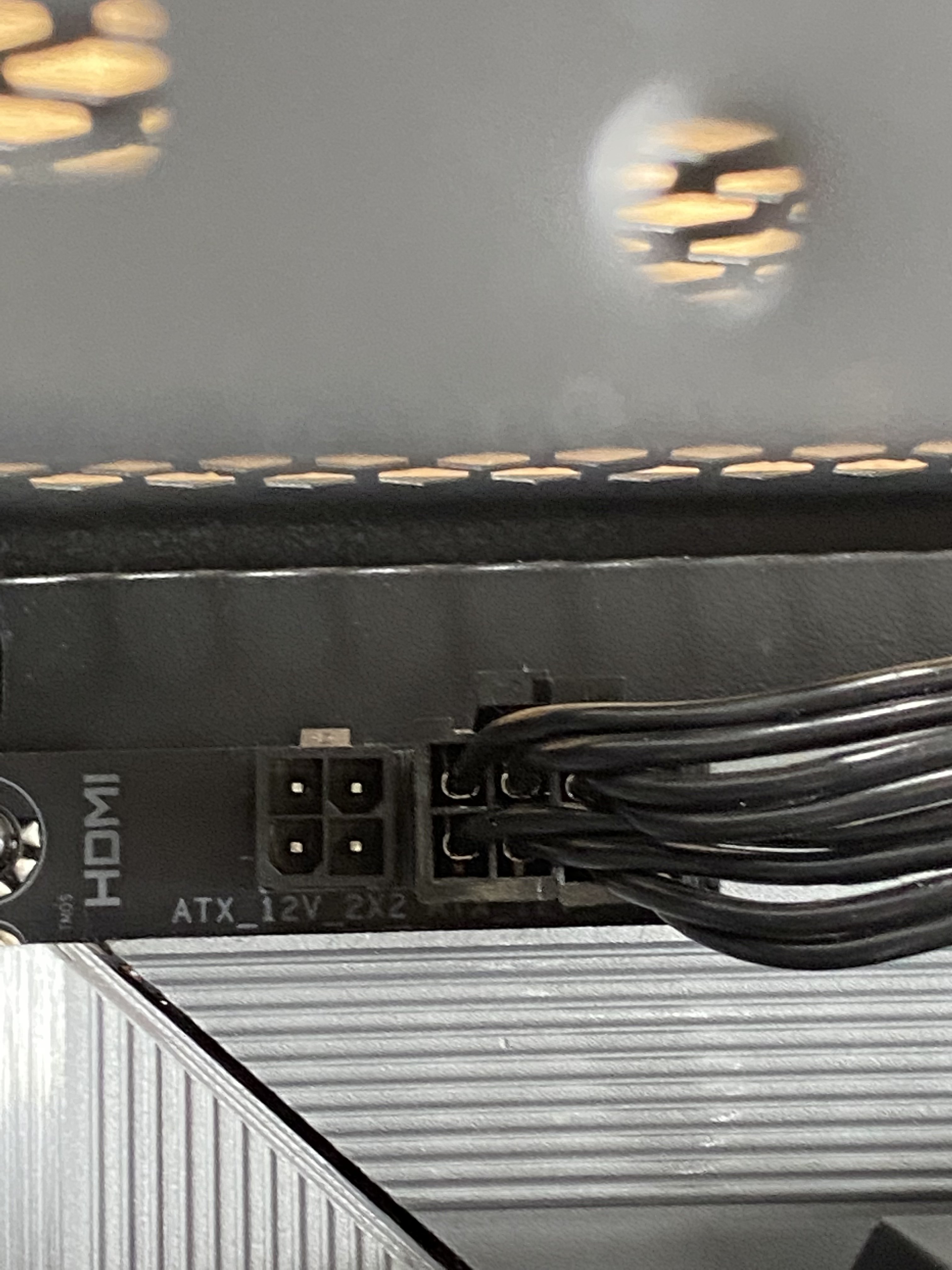

Schau mal bitte nach. Der zweite Stecker scheint nicht richtig zu sitzen.

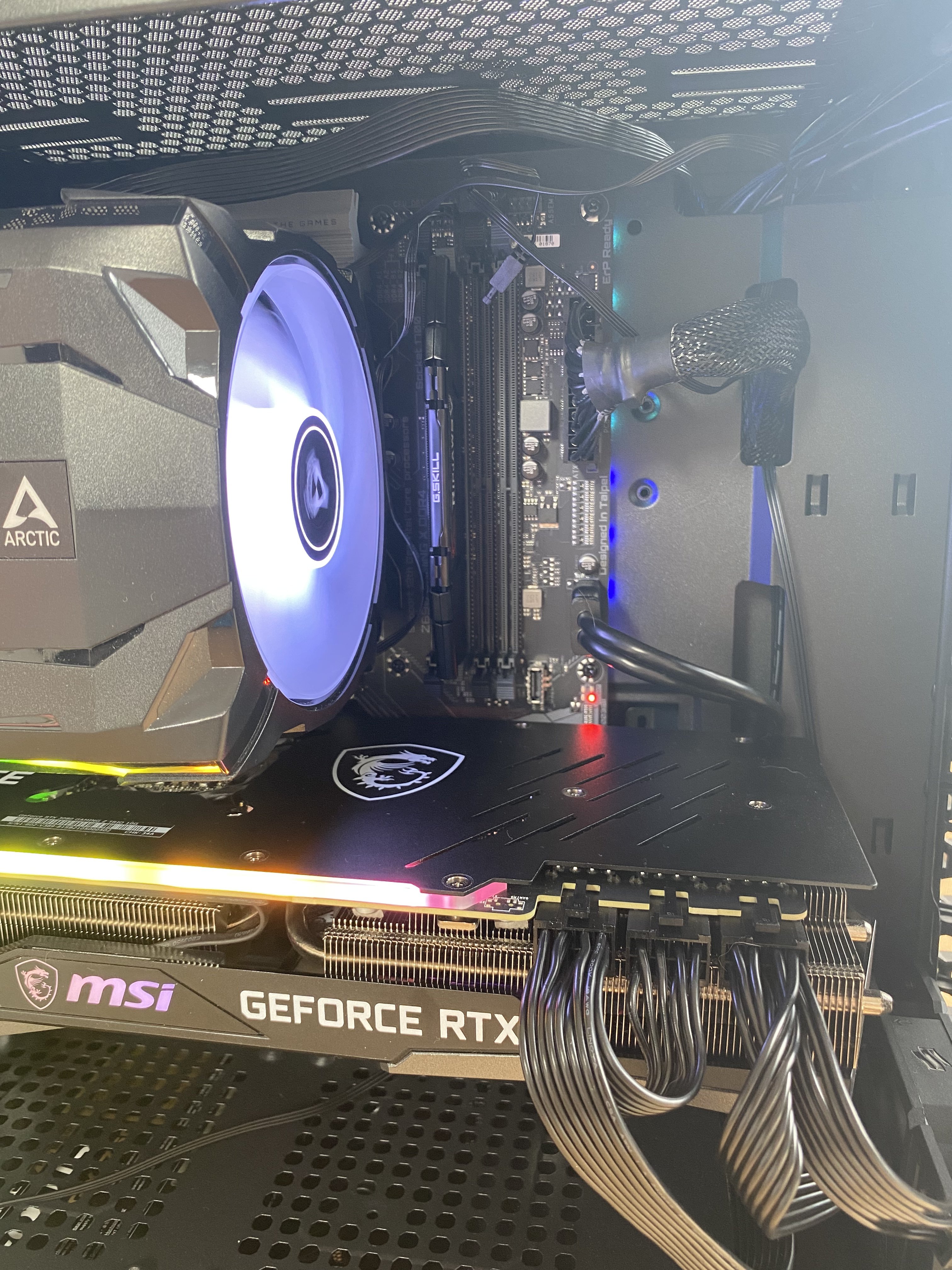

Ist die Grafikkarte wieder eingebaut ? Wennja TV anmachen HDMI-Eingang auswählen und dann Rechner einschalten.
Also ganz kurz ich schalte ein jetzt leuchten auch die rgb vom MB das hat es davor nicht es. Der pc bleibt an hat aber nun 5x ganz schnell gepiept. Immer noch kein Bild vorhanden
Ja alles verbaut bis auf den defekten DRAM
Ach der Kühler leuchtet was anfangs nicht war. Wie sind immerhin schon mal ein Schritt weiter danke schon mal freut mich sehr
Das 5mal piepen bedeutet das kein Monitor gefunden wurde (eigentlich VGA-Failure), passiert bei mir immer wenn ich den Monitor nach dem Rechner einschalte.
Reaktionen: Glenzo
sTyLzYo schrieb:
der 8Pin sowie der 4Pin sind die Hauptstromversorgung der CPU, ist diese nicht vollständig angeschlossen kann es zu einem nicht startenden[...]system führen !!!
wäre mir zumindest bei den mainstreamplattformen neu. hast da ne belastbare quelle für?
da steht folgendes:
The 12V power connector mainly supplies power to the CPU. If the 12V power connector is not connected, the computer will not start.
das gleiche stand auch im handbuch des X570 Aorus Master mit gleich zwei 8pin-anschlüssen welches ich hier kurz hatte, das lief auch mit nur einem 8pin hervorragend.
ein einzelner 8pin ist für nen 12600KF mehr als nur locker ausreichend.
da das NT des TE aber über zwei 4/8pin verfügt spricht natürlich auch nichts dagegen beide anschlüsse zu belegen.
