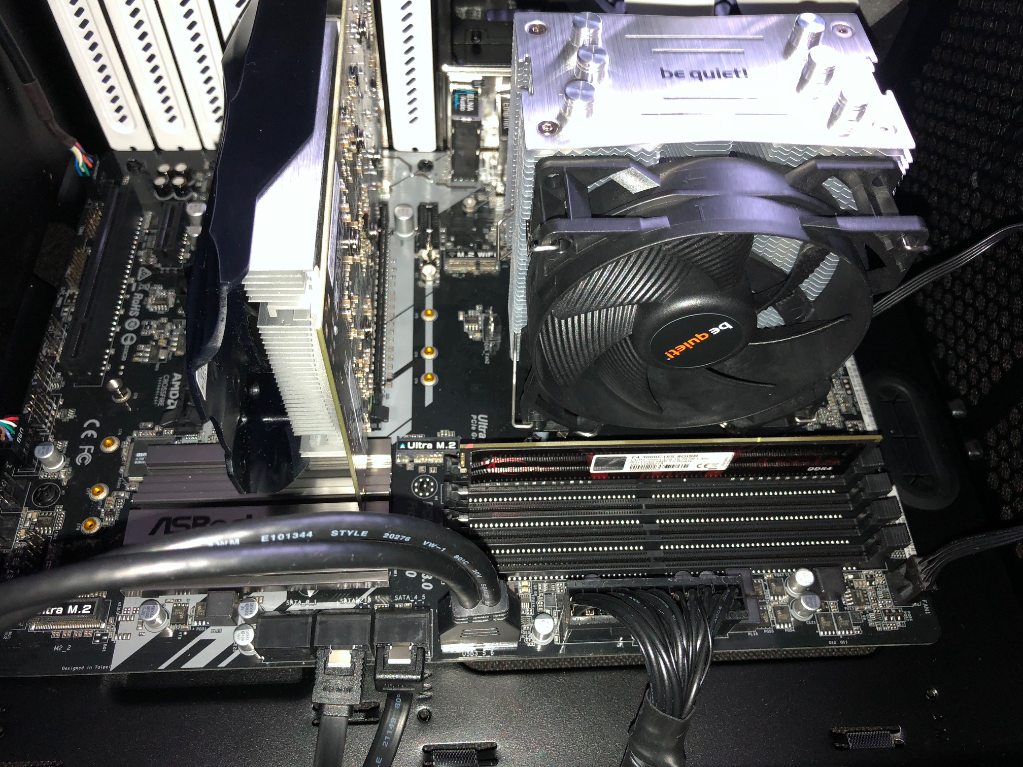

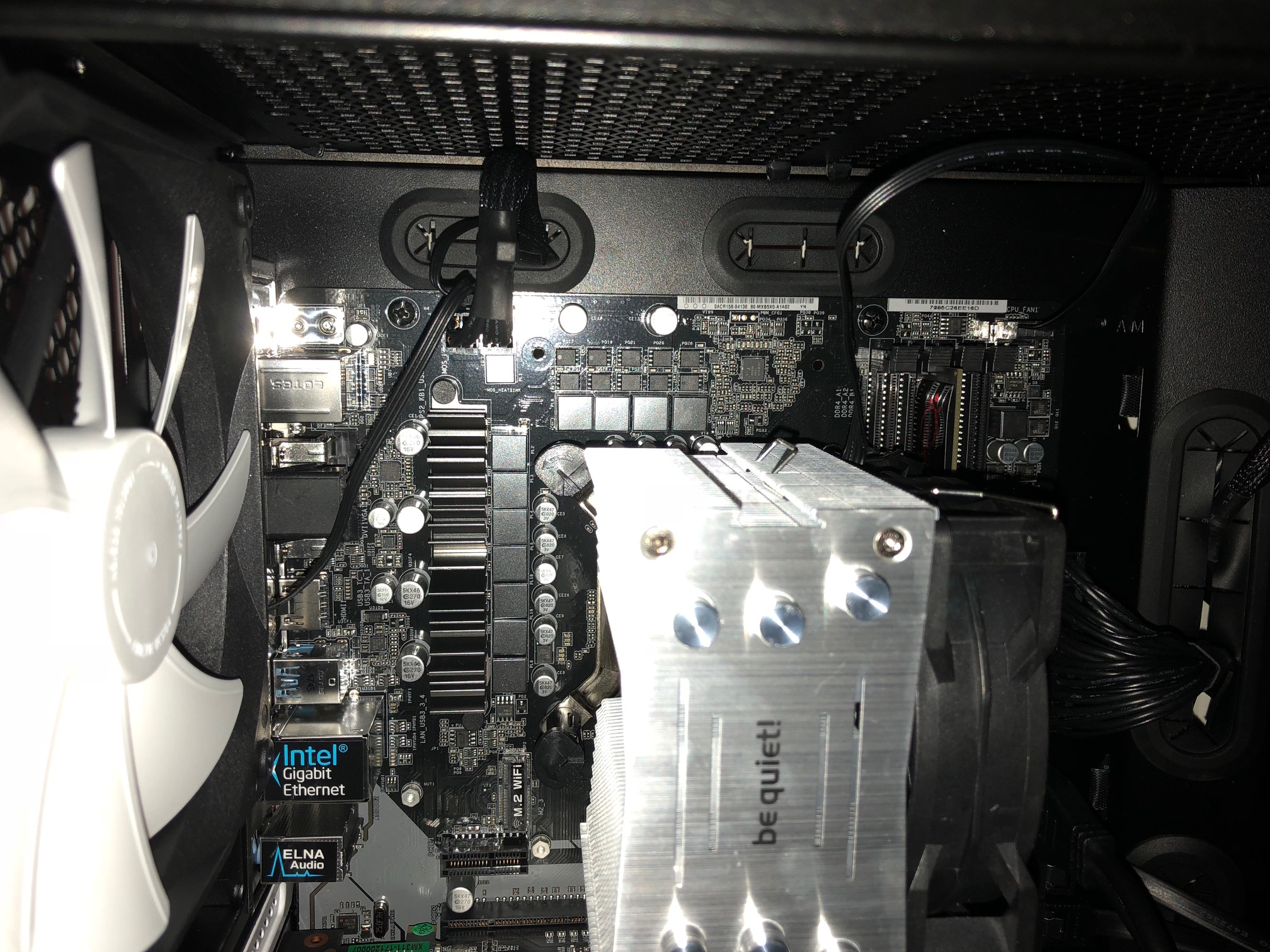

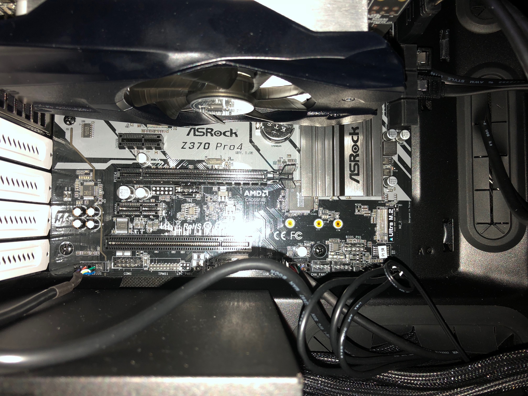

Hier mal ein paar Bilder.
Die CPU Stecker sind nun gesteckt - hat aber leider nur zur Vollast der Gehäuselüfter geführt - die sich jetzt nicht mehr durch die von dem Gehäuse mitgebrachte Lüftersteuerung steuern lassen.
@ TE: steck mal den RAM in A2. rechts neben dem oberen M.2-slot scheint auch eine schraube zu fehlen.
edit:
ich war jetzt davon ausgegangen dass diese bilder nicht ganz aktuell sind. wenn sie das sind ist natürlich offensichtlich der CPU-stecker nicht angeschlossen.
du gibst der CPU immer noch keinen Strom, zumindest wenn deine Bilder aktuell sind.
Wie meine Vorredner schon schrieben, Gib der CPU mal strom mit dem 4/8 Pin Stecker. (zu finden ganz oben links)
Und lies mal in der anleitung des Mainboards nach in welchen RAM slot der Ram gehört wenn nur einer verbaut wird. Vermutlich wie Dathangel008 schon schrieb in den A2 Slot.
Exakt, auf den Bildern ist der CPU-P4/8 nicht verbunden.

Wegen der Schraube:
Da fehlt die Schraube nicht, da ist der "Pin" damit das Mainboard richtig liegt.
Zu den Stromsteckern:
Ich hatte das Bild nicht aktualisiert. | Mittlerweile aktualisiert
