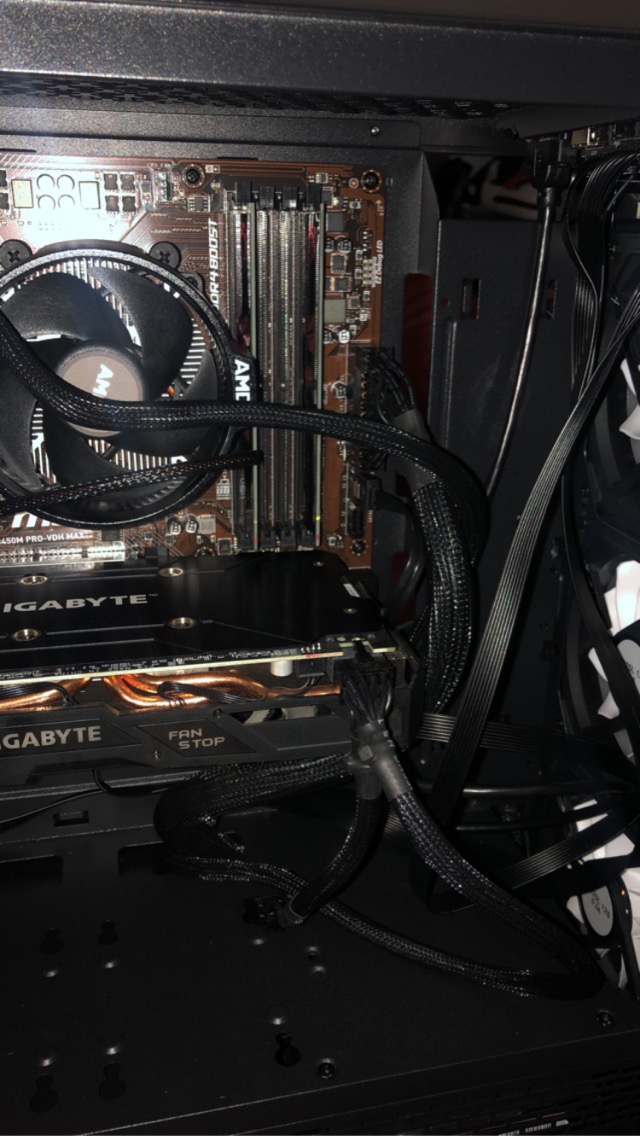

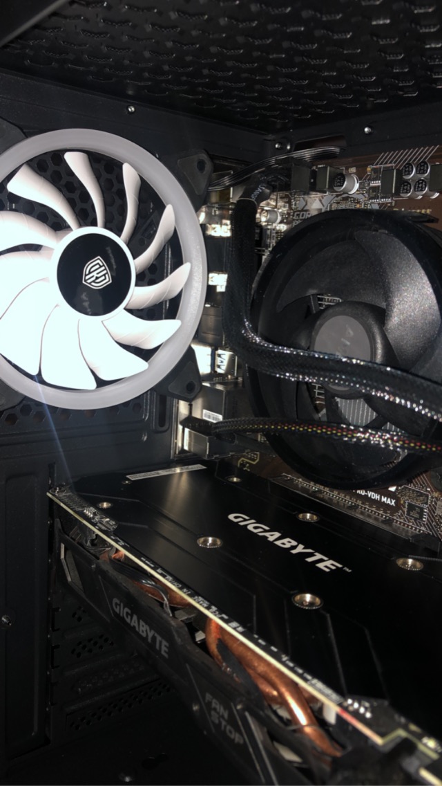

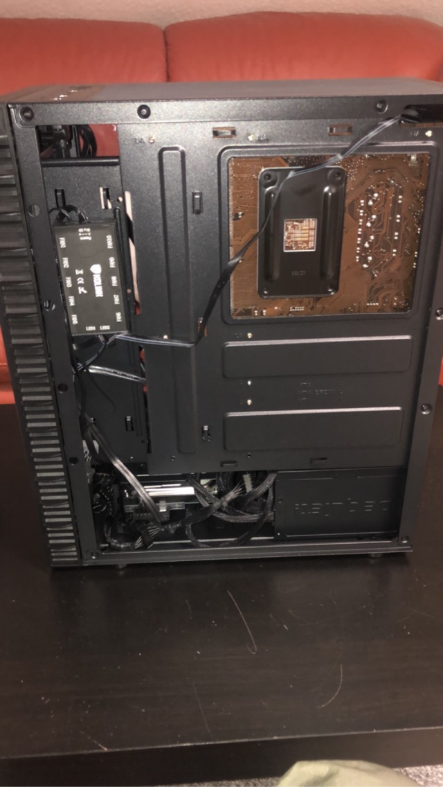

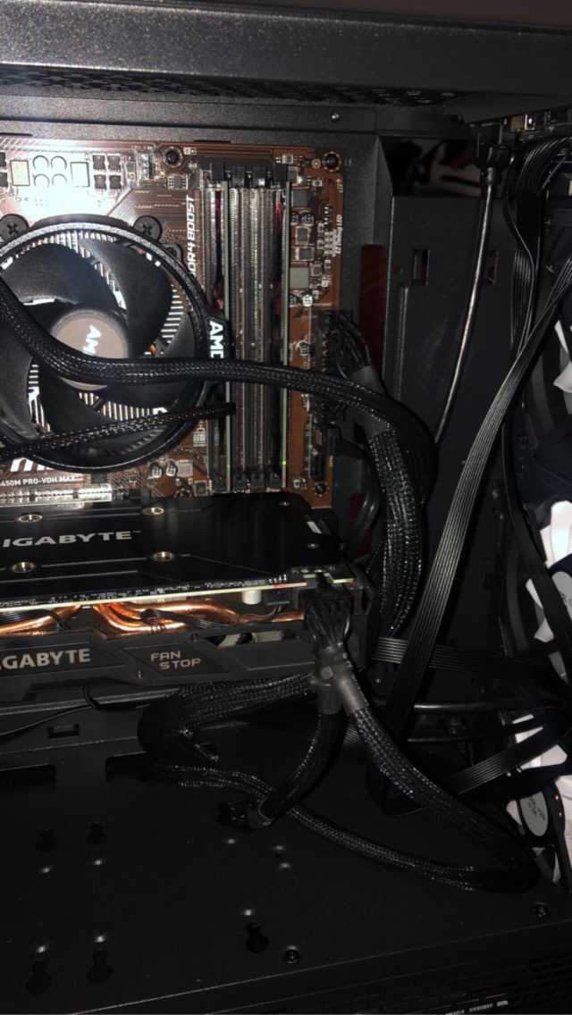

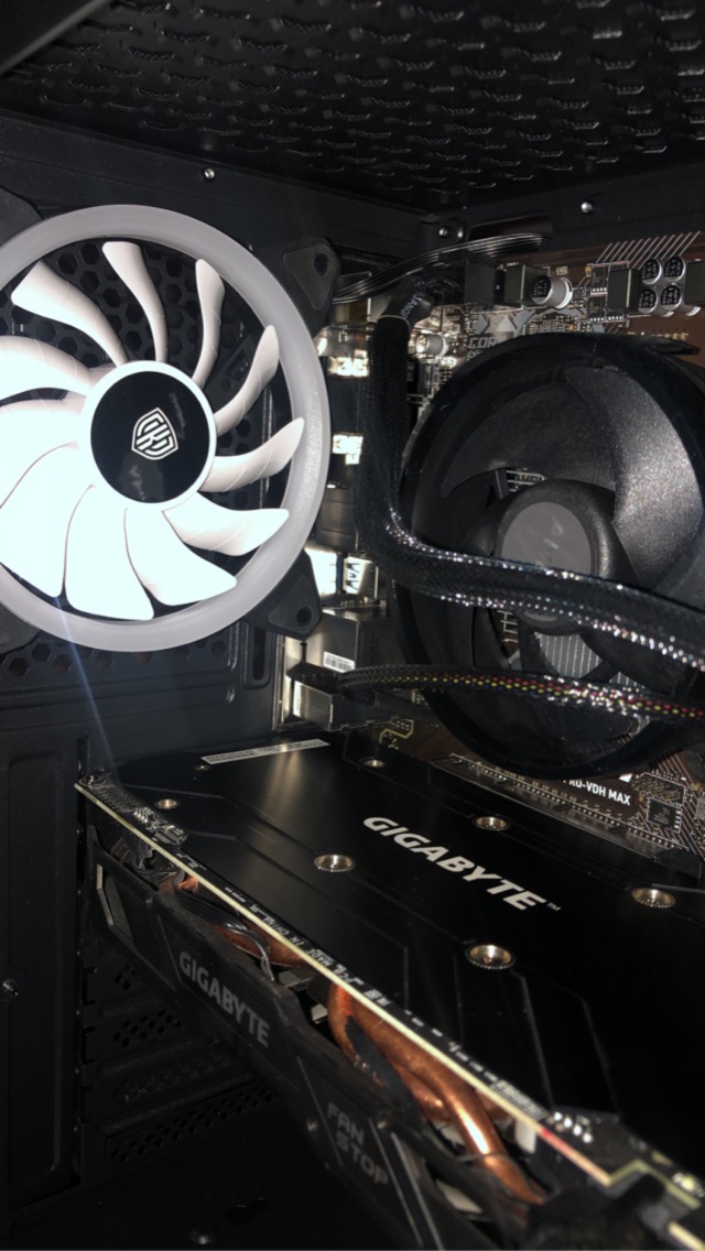

Also, auf dem Bild ist nix zu erkennen. Scheibe abmachen und Bilder vom Mainboard, von allen Anschlüssen und Steckern etc. machen, so dass diese auch erkennbar sind...

Ja, hab ich jetzt gesehen. Wurde gesplittet.Justmido schrieb:ich habe schon Ein Bild hochgeladen und die Komponenten aufgelistet

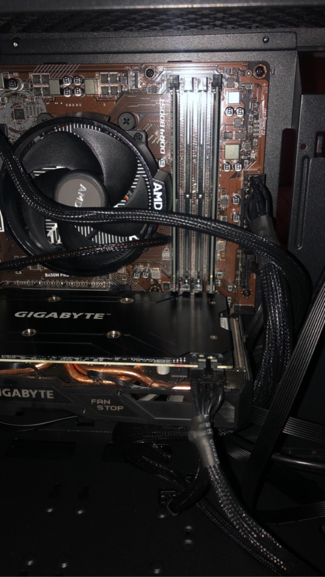

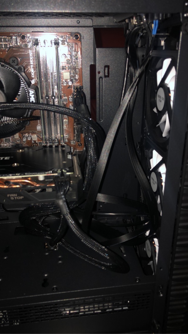

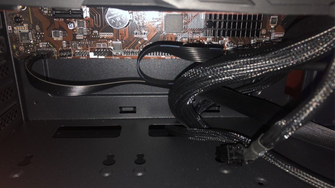

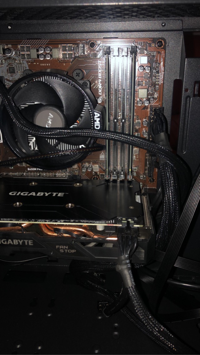

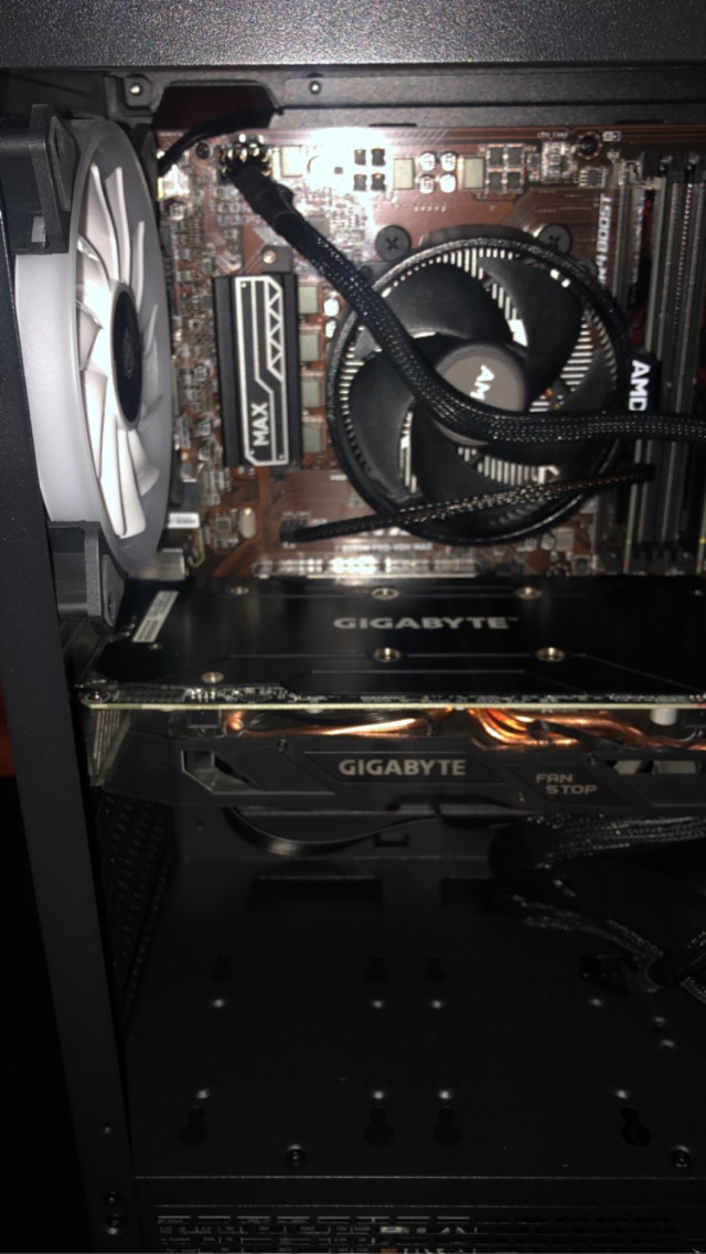

Nach dem was zu erkennen ist: In welchen Slots steckt der RAM? Sieht auf dem Bild so aus, als wenn er in 1 und 4 stecken würde, er gehört aber wahrscheinlich in 2 und 4.

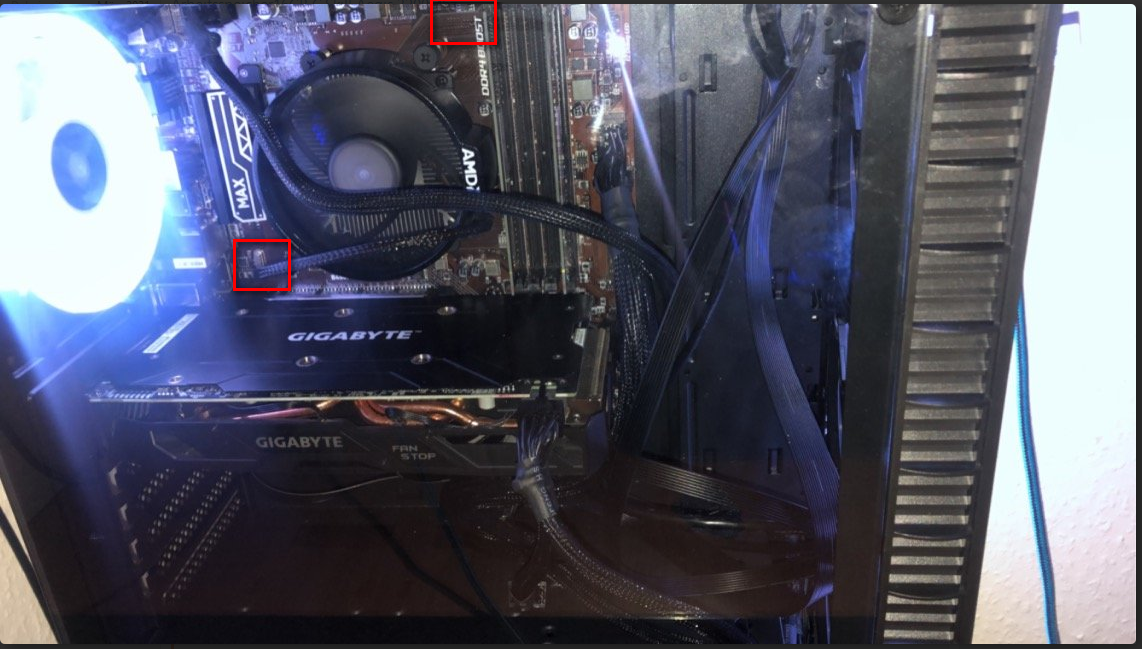

@bisy rechts oben am Board leuchtet es rotbisy schrieb:Du hast rechts oben am Board, Status LEDs.
Welche leuchten denn da?
Dein RAM steckt übrigens falsch.
Und ist der Monitor auch an der Grafikkarte angeschlossen und nicht am Mainboard?

also wenn das Rot ist, bin ich der Weihnachtsmann.Justmido schrieb:rechts oben am Board leuchtet es rot
Welche LED ist das, das steht dran, bzw auch im Handbuch

RAM definitiv falsch gesteckt. Hat der Stecker, der in der Grafikkarte steckt, eine Beschriftung? Sowas wie PCIe?
