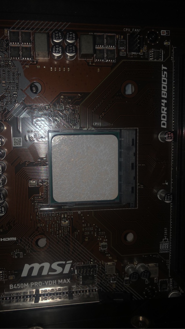

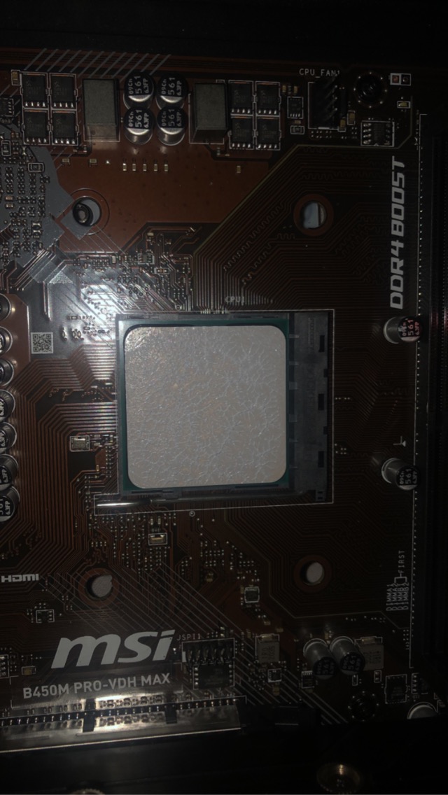

bisy schrieb:
so wie den Kühler befestigt ist, wundert mich das nicht.
Auch interessant wäre da, ob die CPU richtig rum drin ist, also Pfeil auf Pfeil
Ist die CPU richtig eingefügt worden ?
Das kann man auf dem Bild nicht erkennen. Was man aber erkennen kann ist, dass Dir Deine Backplate weg gerutscht ist. Bedeutet: Mainboard raus und alles nochmal neu aufbauen. Im Handbuch nachlesen, wo die RAMs hinmüssen, Lüfter an die richtige Stelle, CPU richtig rein usw. Dann wird das schon :).
