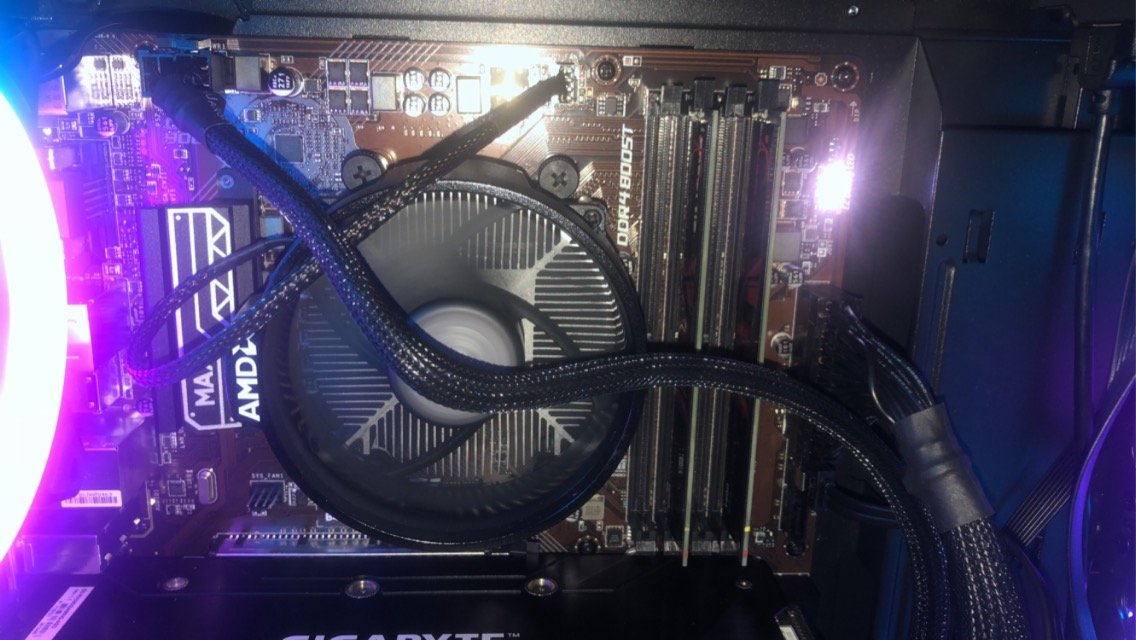

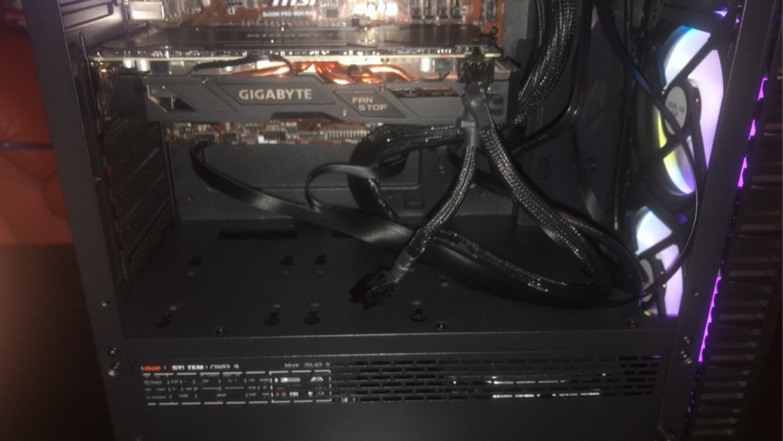

@Ikullerkeks also es leuchten CPU VRAM und bei der Grafikkarte das LED leuchtet auch ich habe auch Bilder geschickt
CPU und RAM (ohne V?!) leuchten auf dem Mainboard, ja?
=> Das heißt, hier sind Fehler.

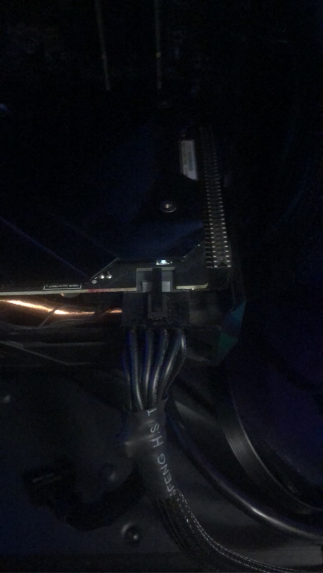

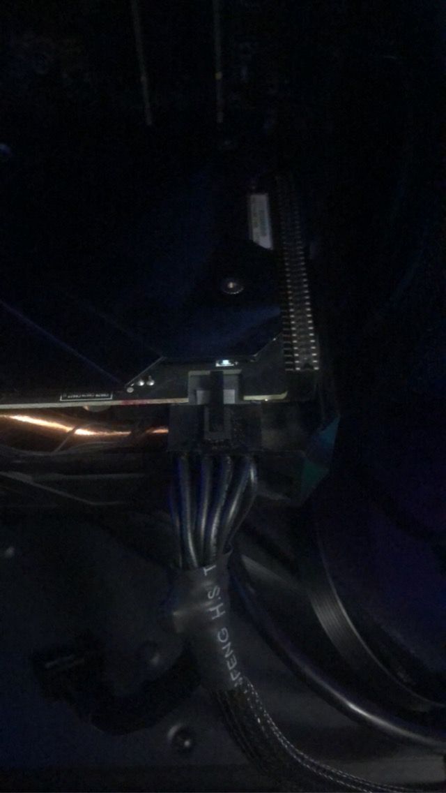

Auf der GPU selber, direkt am Stromstecker, leuchtet eine weitere LED, korrekt?
=> Das heißt, dass die GPU Strom bekommt, ist also eine gute Sache.
Hab ich das jetzt korrekt interpretiert oder leuchten noch weitere LED?

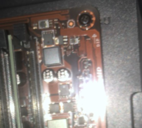

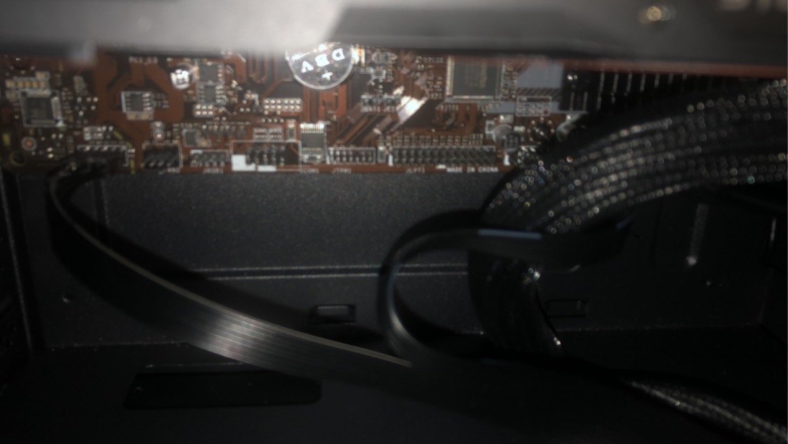

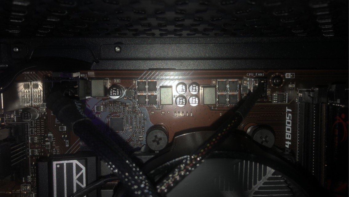

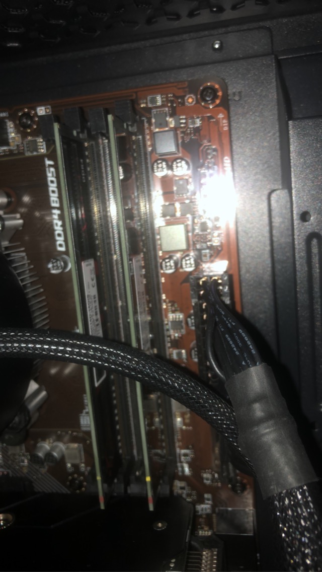

Zu den Bildern. Die könnten gerne scharf sein und in einer ordentlichen Auflösung .... :rolleyes:

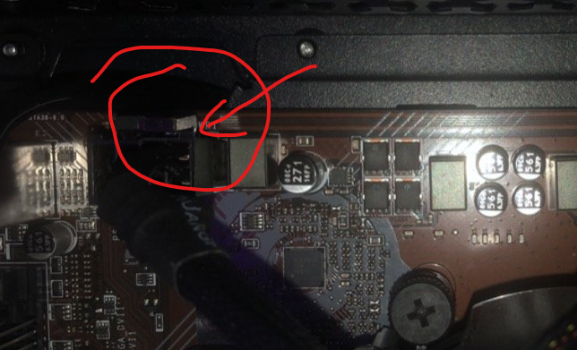

Der Haken für die CPU-Stromversorgung ist nicht ordentlich eingerastet

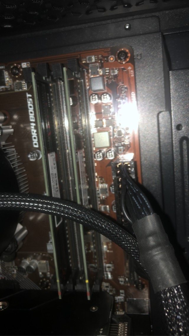

Beide RAM-Riegel sind nicht vollständig verrastet, da musst du noch mal ordentlich rauf drücken
Reaktionen: Alexander2 und PCTüftler

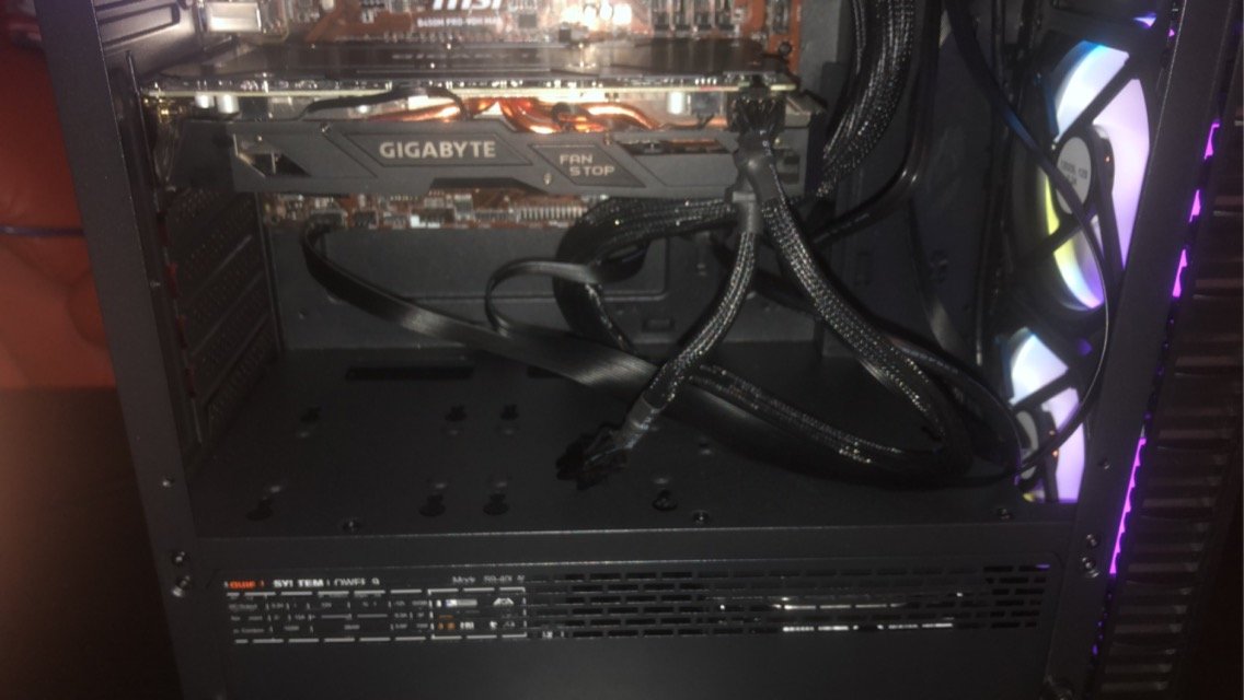

Abstandshalter nicht verbaut, Mainboard liegt auf dem Gehäuse auf. Kurzschluss. Sieht jedenfalls so aus:
Reaktionen: Alexander2, Ratlos83 und t-hace

@ danke an euch alle Leute das ihr mir so gut helfen konntet obwohl ich es euch es doch schon erschwert habe , also nachdem ich die Arbeitsspeicher richtig eingerastet habe ging der pc hat hat sich direkt mit dem Monitor verbunden ohne irgendwelche Probleme in dem Sinne bedanke ich mich wirklich recht herzlich und euch allen noch einen schönen Tag.

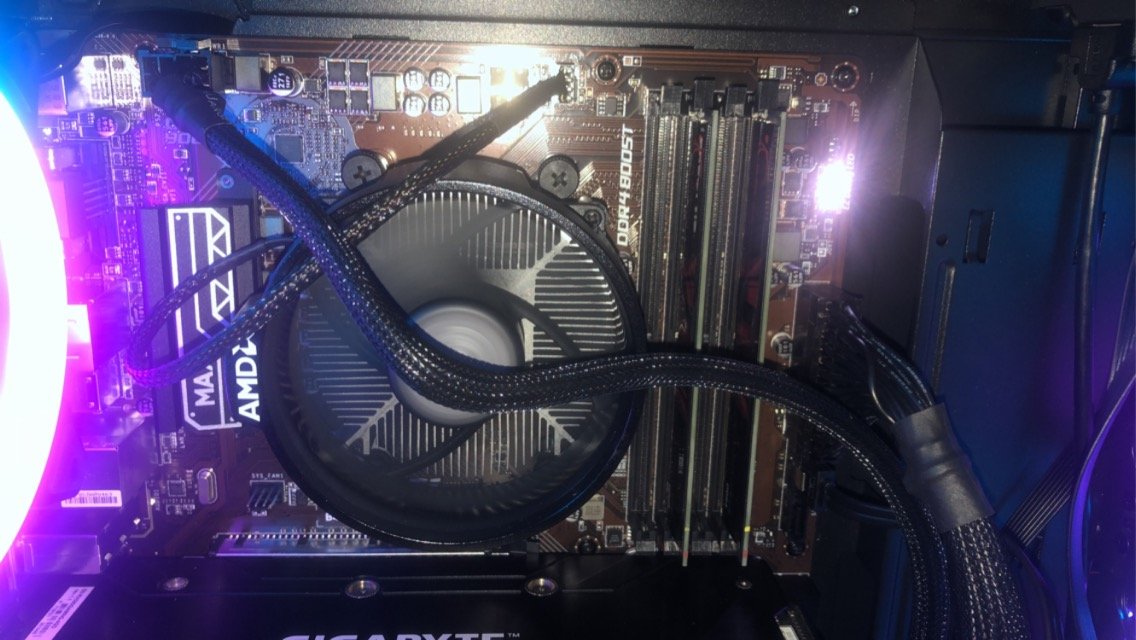

naja, der CPU Kühler war ja auch nicht richtig befestigt und der Lüfter davon war auch falsch angeschlossen.
Da sollte schon nochmal drauf geschaut werden! Sonst hält die Freude nicht lange! @Justmido
Das Mainboard darf nicht direkt an das Gehäuse geschraubt werden, da MÜSSEN Abstandshalter rein.
Und zwar genau da, wo die Löcher im Mainboard sind. UND NUR DA.
Reaktionen: Alexander2, --//--, Ratlos83 und eine weitere Person
Neue Mainboards schalten recht schnell ab, damit kein Schaden entsteht und meist passiert da (man muss sagen leider) nichts mehr. So geht der Lerneffekt flöten, auch wenn er unter Umständen teuer ist. Ein kleiner Ruckler am Gehäuse könnte nun aber eine schöne Kettenreaktion auslösen.
Nun läuft die Kiste und irgendwann macht es bumm. Nach Murphy geht dann allerdings mehr kaputt, als nur das Mainboard.
