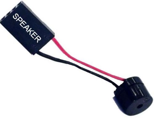

@wolbe182: Gerade angeschlossen. Piepst nicht.

Nur CPU, CPU-Kühler, Strom aufs Board (sonst nix, alle Kabel ab, alle Karten runter darauf achten das auch der EXTRA-STROM-STECKER neben der CPU sitzt), Speaker anschließen. CMOS-Reset durchführen.
Anmachen, horchen ob Beep, wenn nicht Board (was ja geprüft wurde), Netzteil oder CPU im Arsch,

Ist denn ein Beeper angeschlossen oder vorhanden?

Hast du denn nun einen Speaker?
