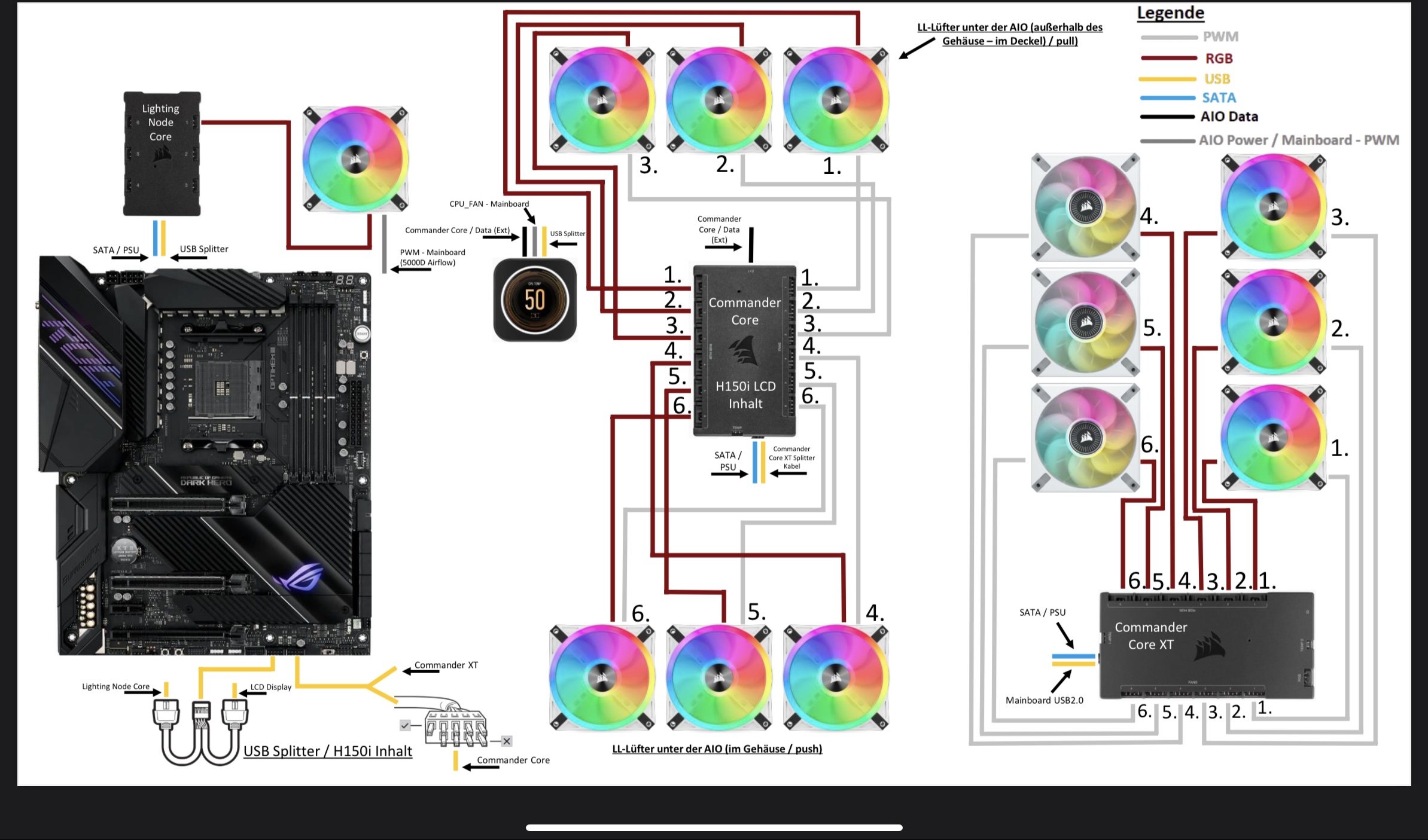

Von dem Corsair Forum bekam ich auch eine Blaupause (das Bild werde ich auch hochladen)… und genauso habe ich alles zusammen gebaut.

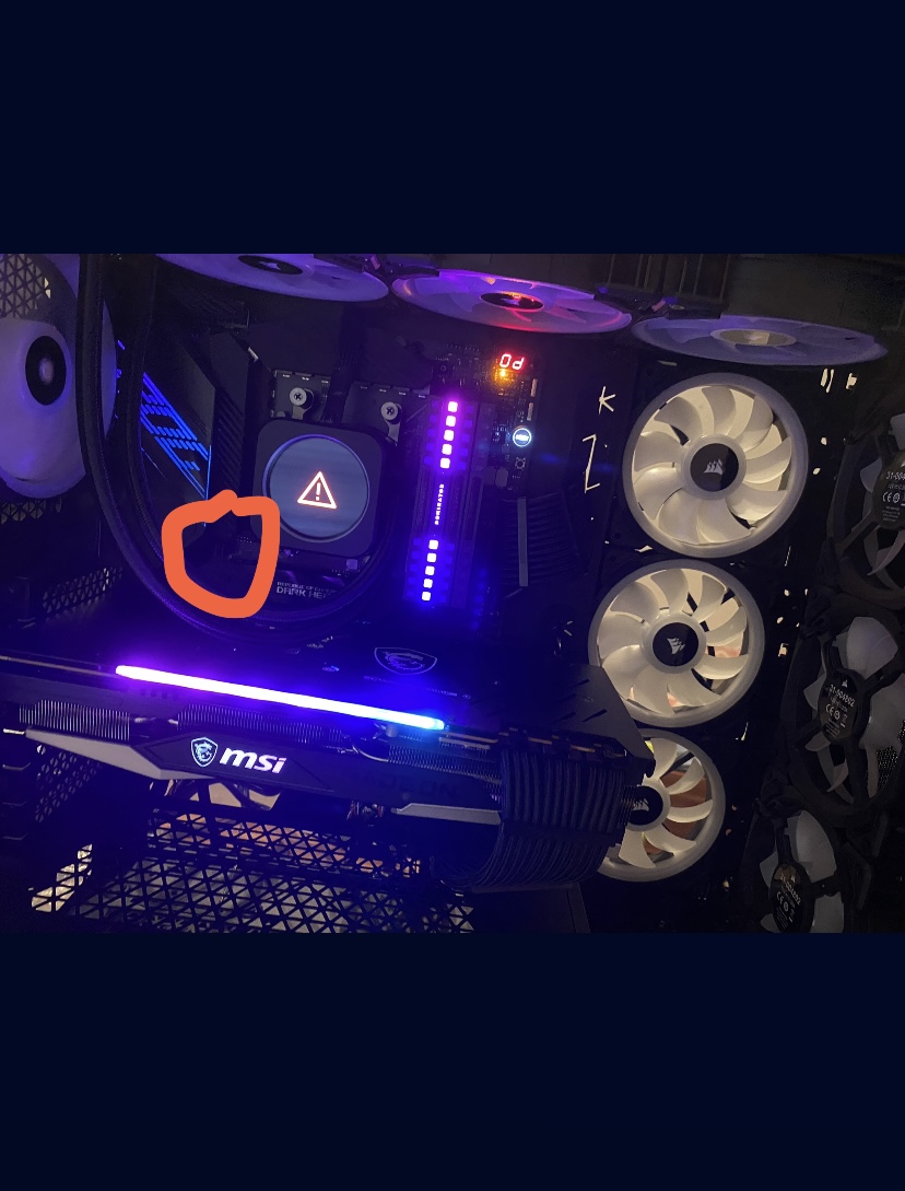

1. nur ein Arbeitsspeicher leuchtet, von insgesamt vier Stück (und ich habe es richtig angeschlossen an dem Mainboard, sehr oft kontrolliert)
2. Die Grafikkarte leuchtet zwar, aber die Lüfter darunter funktionieren nicht
3. Alle Lüfter funktionieren nicht und sie leuchten nicht (Außer ein Lüfter, der an dem Mainboard angeschlossen worden ist)
Ich brauche dringend Hilfe..
Ich habe mehrfach nachgeschaut, ob irgendein Kabel falsch angeschlossen worden ist… aber den Fehler habe ich nicht gefunden

Hast du den PWM-Anschluss der Pumpe (also von der WaKü) auch an den entsprechenden Mainboard-Header angeschlossen? Auf deinem Bild ist es mir da oben (links neben der LCD-Anzeige "P0") etwas zu leer...
Edit: Auf Seite 2-4 im Handbuch ist der korrekte Anschluss der WaKü erklärt. Das ist geschehen? Die Lüfter müssen nicht an das Mainboard, wenn du die über den Commander Core XT anschließt...

Meinst du den ganz dünnen Kabel, von dem Wasserkühler Display ?
Diesen habe ich nicht oben links angeschlossen, sondern unten rechts… sende dir anbei noch ein Bild, wo ich es meine…

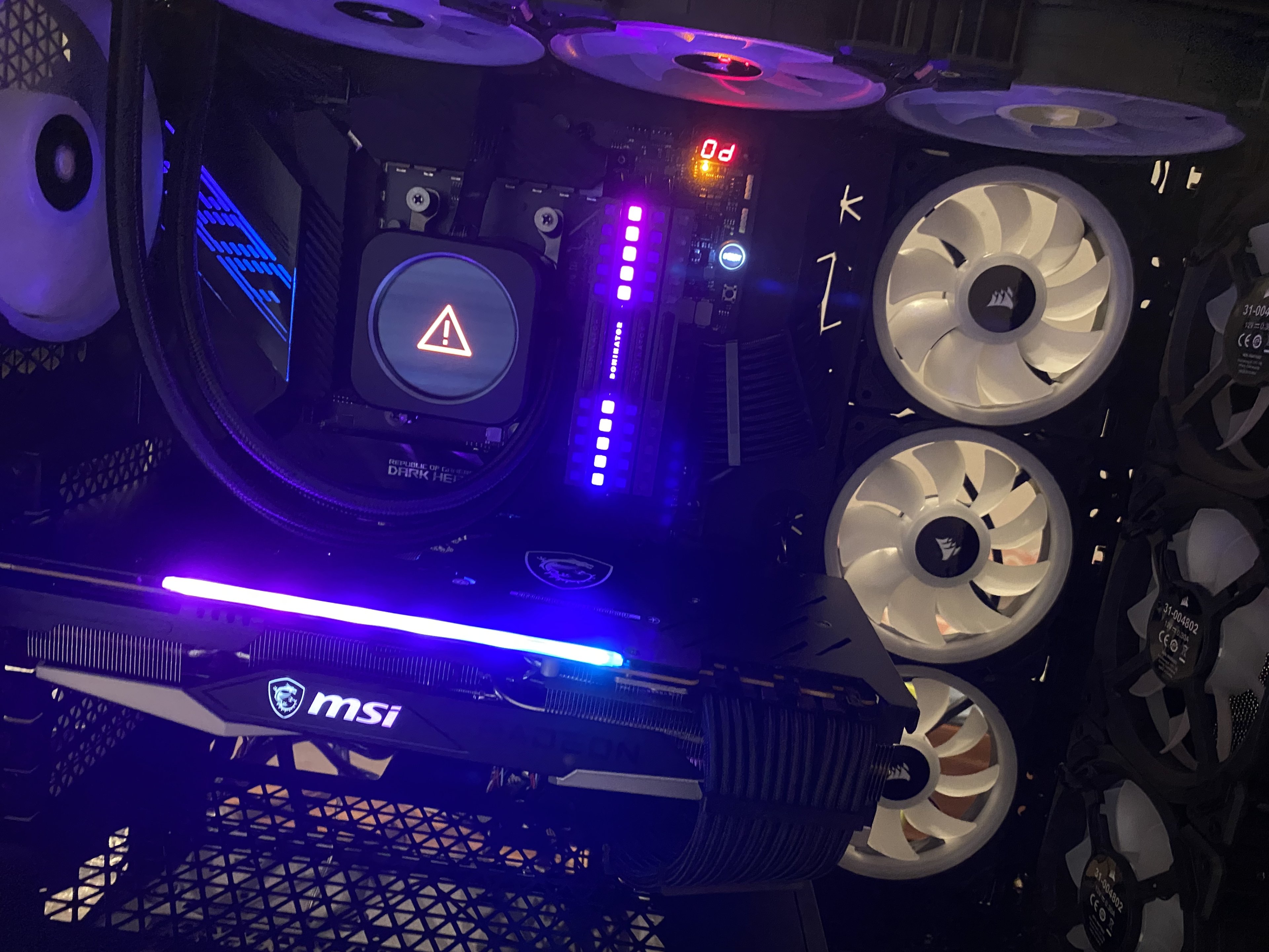

Also ich habe es noch nicht an einem Bildschirm angeschlossen, ich sehe aktuell das Problem, was ich gesendet habe im Bild

Auf Seite 2-4 vom Handbuch steht ja, wie die AiO anzuschließen ist. Welches Kabel der AiO hast du denn auf das Mainboard gesteckt und welche gibt es insgesamt zur Auswahl? Das erkennt man leider nicht...
