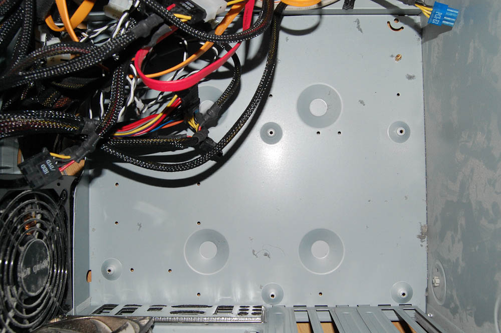

Edit: Aber können die Abstandshalter wirklich dafür verantwortlich sein? Mein Gehäuse ist ein Sharkoon Rebel9 Economy. Das Board habe ich ausschließlich auf den "Hügeln" von dem Gehäuse befestigt.
Hier wird z.B. geraten, in dem Fall keine Abstandshalter zu verwenden:
https://www.computerbase.de/forum/threads/sharkoon-rebel-9-value-abstandhalter.702968/
Hier ist noch ein Bild vom Gehäuseinneren (man verzeihe mir den Staub ;)):
Danke Dir!
Dann stellt sich wieder die Frage, woran es dann liegt. Ich habe das Board mal außerhalb des Gehäuses auf wenige Plastikteile gelegt, wo es garantiert mit nichts in Kontakt kommen kann, das leitet. Ich habe nichts angeschlossen, außer Ram und den CPU Lüfter (und USB Tastatur und Monitor). Der Fehler bleibt genau der gleiche.
