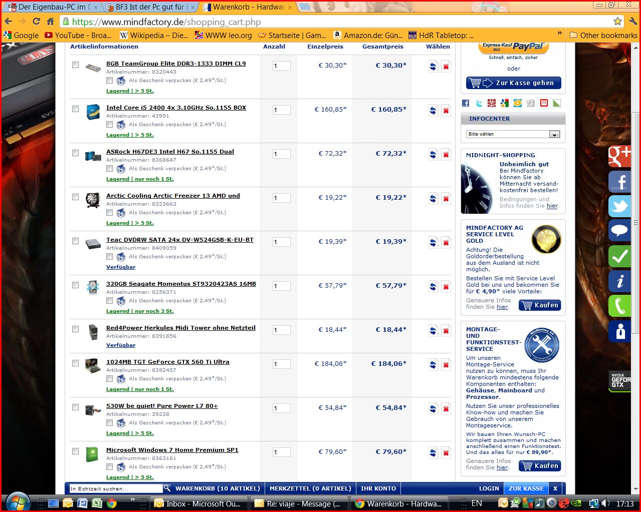

Ich hab mir dann zum Schluss selbst eine Liste erstellt: PC komponeten liste.JPG
Nun meine Frage: passt das alles zusammen und auf welchen Einstellungen werd ich spielen können?

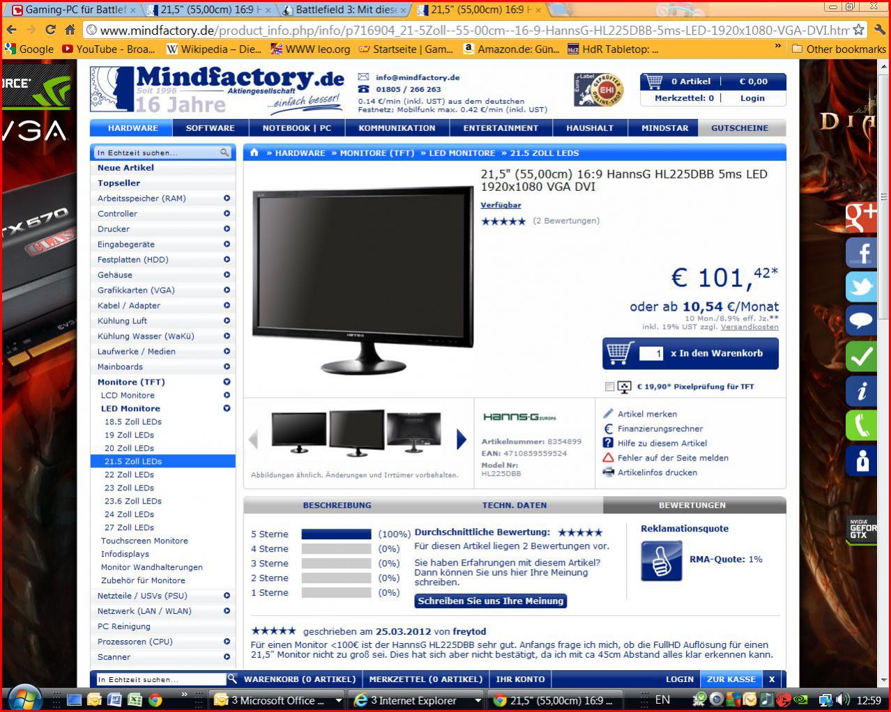

Ach ja, Monitor hab an den hier gedacht:Monitor.jpg
Ist der ausreichend?

Edit: MIr währe der Monitor zum Gamen n bissle zu klein, son schöner 24 Zöller ist schon ne AUgenweide^^

Nimm eine HD6870 und dafür ein besseres Gehäuse, Moni und NT. Am besten alles von den Dreien. Das L7 ist ein veraltetes Einsteiger-NT. Beim Moni sollte man auch mehr ausgeben, kauft man ja nicht alle zwei Jahre. Und zum Gehäuse: Ich hoffe mal du weißt, dass du hier gar nichts erwarten darfst.
Also manches Zeugs das du dir da ausgesucht hast ist seeehr minderwertig (-> Gehäuse)!
Wenn man schlecht kauft, kauft man zweimal und das ist viel ärgerlicher als beim ersten Mal 100-200 Euro mehr in die Hand zu nehmen!
Dafür ist der CPU-Kühler und der Ram gut.
Festplatte ist sehr klein würde eher auf min. 500Gb gehen, 320Gb sind doch recht schnell voll.

Gibt es einen besonderen Grund für die 320 GB Festplatte? Würde eher 5 € mehr in eine 500er investieren ;)
lieber ne ssd
Absolut keine Gute Zusammenstellung.
Nenn uns bitte erstmal ein oberes Budget, also wieviel es maximal sein darf, dann überarbeiten wir deine Zusammenstellung, aber bis jetzt gefällt sie mir wirklich, wirklich nicht.
Ph1psL hat recht... Du wirst schnell unzufrieden sein, oder wenn etwas kaputt geht, dann hast du Probleme dich mit denen auseinander zu setzen, das zu begründen, und zu beweisen, dass du es nicht warst.
Wenn du nicht mehr ausgeben kannst, solltest du vielleicht einen etwas älteren AMD Phenom X4 955 in Betracht ziehen. Der kostet schonmal 100€ weniger, mit einem vernünftigen Mainboard kannst du ihn auf i5 2400 Niveau bringen, denn so viel langsamer, wie dir alle vorgaukeln wollen, ist er nicht.
Hi also, ich würd gern mal dein Budget wissen. Sieht so aus als müsstest du soviel einsparen wie möglich.
Als Netzteil kann ich auf das hier verweisen. 15€ billiger, ausreichend Leistung und die Bewertungen sprechen für sich http://www.mindfactory.de/product_info.php/info/p632231_450W-Super-Flower-Amazon-80--Bronze.html.
DVD Brenner reicht auch dieser LG aus. ~5 billiger http://www.mindfactory.de/product_i...s-DVD-Brenner-GH22NS70-SATA-Schwarz-bulk.html
Bei der HDD die 2,5" raus und eine schnellere 3,5" rein. Die WD ist hier optimal. http://www.mindfactory.de/product_i...5000AAKX-16MB-3-5Zoll--8-9cm--SATA-6Gb-s.html und nur 6eur teuerer.
Wenn du die Graka wirklich so billig kriegst, schlag zu.
Die Gehäuse sind alle ziemlich schlecht in dem Preissegment, hab aber mal versucht eines raussuchen welches auch die Möglichkeit großer Grakas und den Einbau von 120mm Lüftern erlaubt. http://www.mindfactory.de/product_i...ms-R480-Midi-Tower-ohne-Netzteil-schwarz.html
Beim Monitor weiß ich nicht genau. Wenn nicht mehr Geld da ist, dann probier ihn aus.

@Rainbow: Es war eine GTX560 Ti gemeint, nicht die GTX560 Ti 448 Cores...
So günstig ist die auch nicht:
--> http://geizhals.de/?cat=gra16_512&xf=1439_GTX+560+Ti+448+Cores&sort=p
--> http://geizhals.de/?cat=gra16_512&xf=1439_GTX+560+Ti&sort=p
Mein Budget ist leider relativ begrenzt, bis zu den Sommerferien werd ich etwa so viel Geld erarbeit haben, deshalb versuch ich wirklich an wichtigen Sachen nicht zu sparen (damit diese in ein paar jahren noch brauchbar sind) und an den nicht so wichtigen Sachen (eben Gehäuse und so, extrem zu sparen).

@ Ph1psL und Stanceland
ja, an der festplatte musste ich auch sparen, 320 gb reichen jedoch vorerst.
@ H€RM@NN
Also mein Budget ist maximal 700 euro (ohne Monitor)
@ rainbow6261
danke für die vorschläge, der von dir empfohlene dvd brenner ist jedoch Bulk, meiner Retail.
Ich sehe grade, dass du dich noch nicht sooo dermaßen mit dem Thema beschäftigt hast.
Also: Am Gehäuse, also dem Skellett eines Rechners, solltest du nicht sparen.
Außerdem ist es keine gute Idee, für die GPU soviel Geld auszugeben, da das die Teile sind, die man am schnellsten austauscht. Und Leistung auf Reserve für die nächsten Jahre zu kaufen ist nicht klug... Heute kaufst du dir eine GraKa die 10% stärker ist, als die günstigere Alternative, gibst dafür aber 50€ mehr aus. Irgendwann sind die 10% absolut zu vernachlässigen, und Zack! Hast du damals 50€ im Klo heruntergespült.
Spar lieber noch ein bisschen mehr, denn damit wirst du nicht glücklich werden. Nimm lieber ein bisschen mehr Geld in die Hand und kauf Qualität.
Speziell ein i5 2500K ist eine gute Investition, da man den wunderschön übertakten kann, und der wird dann mit Sicherheit die nächsten 3-4 Jahre halten.
Dann würd ich lieber eine HD6870 nehmen, die ist etwa auf dem Niveau, aber du bezahlst nicht die Leistung, sondern schiebst nVidia noch mehr Geld in den Hintern.

Fang doch am besten damit an, was du maximal ausgeben kannst, inklusive einem Kredit, vielleicht von deinen Eltern, wenn sie dir einen gewähren.

@ H€RM@NN
also maximal 700 euro ohne monitor, wenn es jedoch wirklich eine unvermeidbare Investition braucht, kann ich vielleicht noch 50-100 euro raufgehen.
Im Warenkorb ist bei mir nichts, ich glaube du musst das irgenswie einsehbar stellen.
710 sind noch ok, danke! ;)
