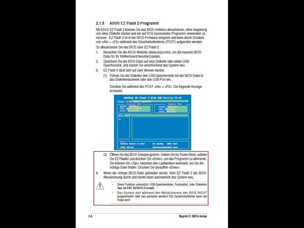

Hallo grüß dich,
wie du das Bios flashen kannst siehe auf dem Bild beschrieben (usb-stick) wäre gut wenn du einen hättest.
Biosfile wäre dies, muß noch entpackt werden und dann auf deinen usb-stick kopieren.
http://dlsvr04.asus.com/pub/ASUS/mb/socket775/P5N-E SLI/1301.zip
Gruss Harry

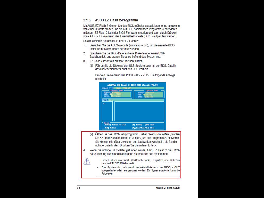

Gruss Harry
