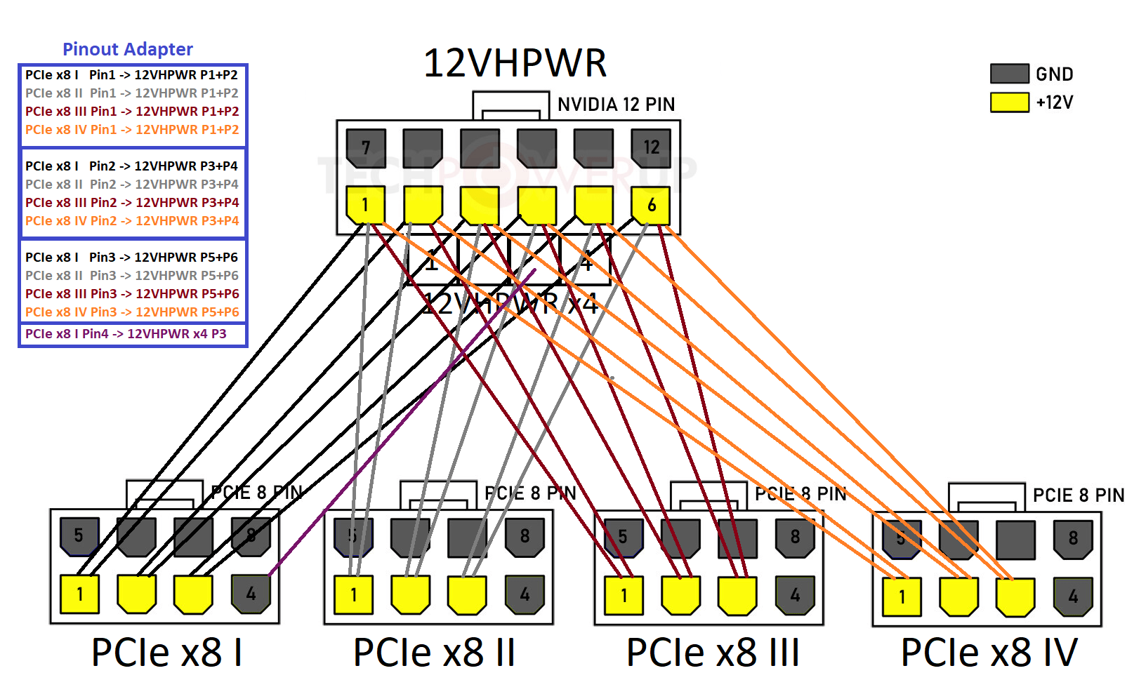

Die ganze Diskussion hat mich jetzt dazu gebracht, selbst einen Adapter zu fertigen, der der asymetrische Lastverteilung entgegen wirkt und sicher dauerhaft 600W liefern kann.(Einfach den Sense Pin auf Masse legen, ansonsten wären es nur 450W)
Skizze findet man im Anhang, ist zwar relativ unübersichtlich, aber daneben steht noch eine Tabelle.
!!! !Wichtig! Nur für Single Rail Netzteile! !!!
Reaktionen: cloudman

Hab schonmal angefangen, muss aber noch auf die Stecker warten. Wird zwar etwas Overkill, aber hauptsache es läuft sicher, auch wenn ich mir mit der Zugentlastung etwas einfallen lassen muss.
1x 670mm Litze flexibel, 250m LIY (H05V-K) Litze 0,25 mm² GRAU (Sense Pin auf Masse ziehen)
24x 670mm Litze flexibel, H07V-K 1,5 mm² RD rot (muss ich noch bearbeiten, sonst passt das mit den Crimpkontakten nicht)
20x 670mm Lapp Litze flexibel, H07V-K 1,5 mm² BK schwarz
Werde den Thread fortsetzen, wenn die restlichen Sachen alle da sind :)
