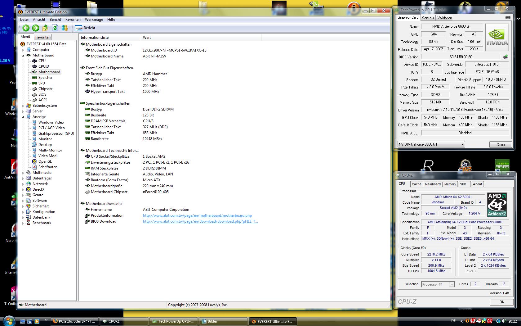

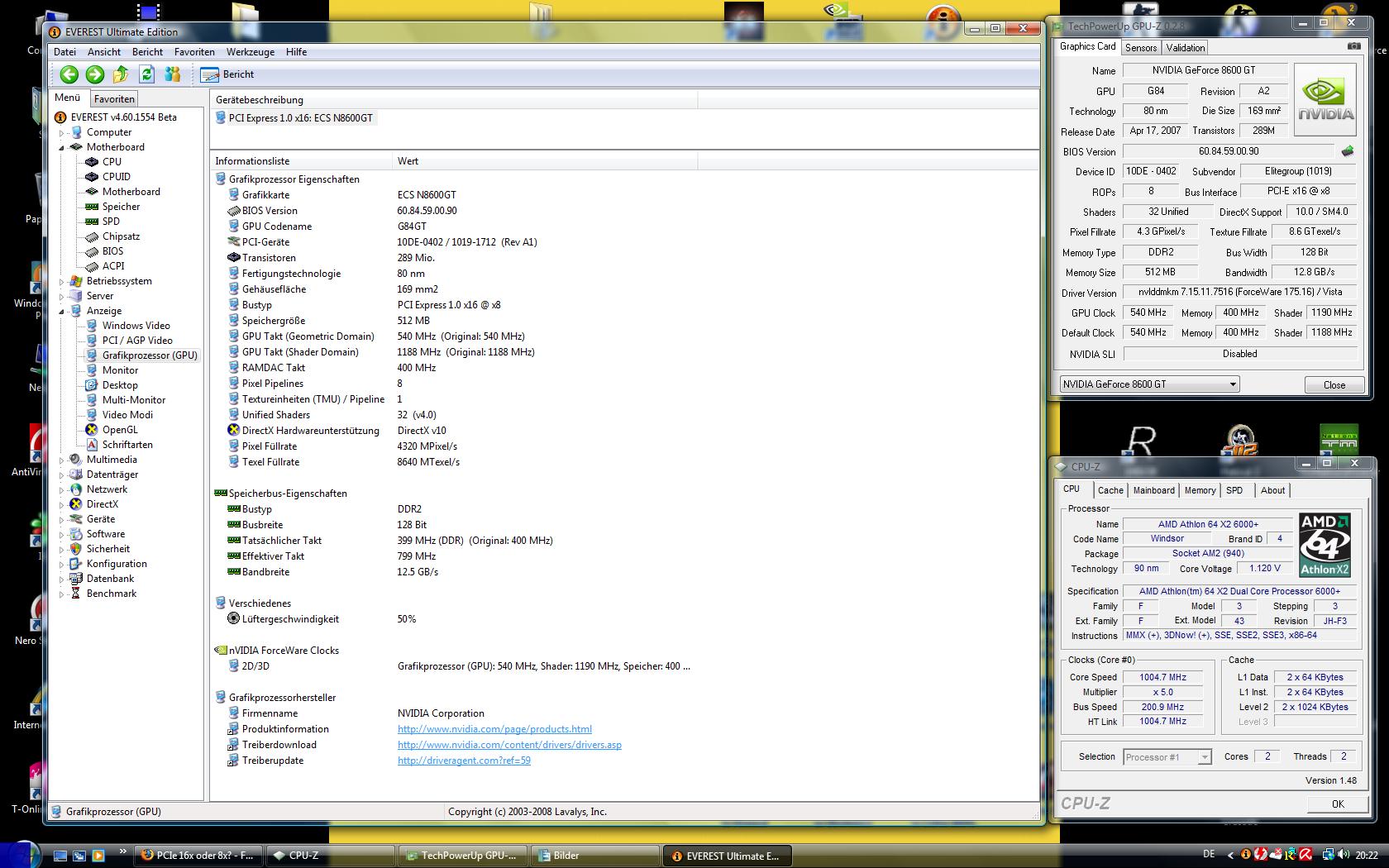

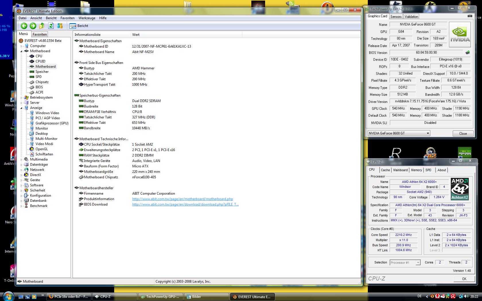

nun meine frage: ich habe das mainboard abit nf-m2 sv und weiß nicht genau ob ich PCIe 16x oder 8x habe? Also bei Everest zeigt er mir unter erweiterungssteckplätze PCIe 16x mal an, aber wenn ich auf anzeige und dann auf gpu zeigt er mir bei Bustyp PCI express 1.0 x16 @ x8 und im handbuch steht auch PCIe 16x
was habe ich nun?? hoffe ihr könnt mir helfen oder mir ein zuverlässiges programm sagen, mit welchem ich selber nachschauen kann

PS: Ich hatte es mit everest ultimate ausgelesen. steht auch im thread drinne

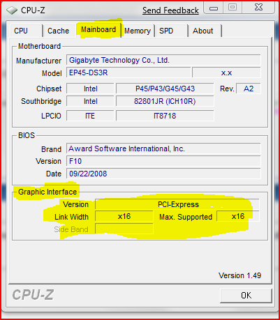

Bei Deiner unglaublich performanten Graka ist der Unterschied höchstwahrscheinlich nicht mal messbar.

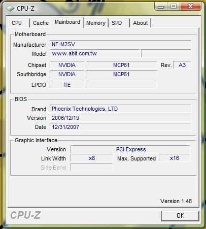

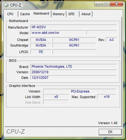

Kannst Du mal bitte einen Screen von CPU-Z hier posten?

hier das bild:
danke hab ich übersehen :pcangry:
also habe ich PCIe 16x aber die grafikkarte unterstützt nur PCIe 8x?
siehe Rumpel^^
Mechanisch ja ... elektrisch sind es nur 8 Lanes, da auf dem Board statt einem nforce430 nur der nforce405 zum Einsatz kommt, vgl. http://www.abit.com.tw/page/en/motherboard/motherboard_detail.php?pMODEL_NAME=NF-M2SV&fMTYPE=Socket%20AM2. Deine Grafikkarte entspricht vollständig der PCIe x16-Anbindung.
Es ist somit alles normal bzw. innerhalb dessen, was man von dem Mainboard erwarten kann. ;)
