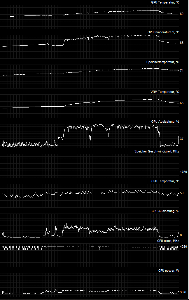

Ich hab hier mal bisschen Forza Horizon 4 gespielt und die Temperaturen aufgezeichnet:
(Die Diagramme zeigen jeweils maximal 100°C an.)
Wie man sieht halten sich die üblichen Übeltäter die für Problematische Temperaturen sorgen im Rahmen. Nur eben GPU Temp 2 nicht. Außerdem ist zu sehen das die Temperatur direkt nach dem beenden des Spiels stark sinkt.
Ich hab bisschen gegoogelt und in verschiedenen Foren gelesen das eine derart hohe Temperatur von 100°+ für die Junction in Ordnung sein soll. Meine persönliche Einschätzung ist allerdings etwas anderer Ansicht. Vorhin ist mir der Rechner sogar während dem Forza Horizon 4 spielen abgeschmiert. Hinzu kommt das da auch ein Geruch entsteht(Nicht verbrannt sondern eher nach einer neuen Elektronik Platine).

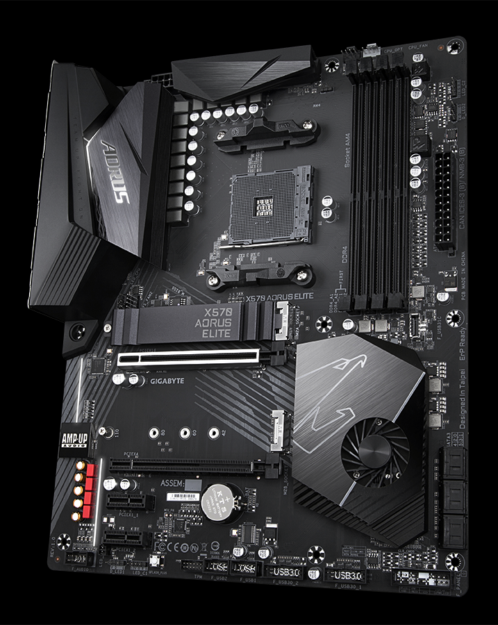

Ich habe bewusst auf PCIE 4.0 gesetzt für meine Radeon RX 5700XT. Mein Mainboard (Gigabyte X570 Aorus Elite) hat direkt über dem verstärkten PCIE 4.0 Schnittstelle einen M2 Slot mit einem Kühlkörper. Ich weiß auch das mein Gehäuse nicht gerade den besten Air-Flow hat.

1. Kann der M2 Kühlkörper über der PCIE 4.0 Schnittstelle oder die Slot Verstärkung für solche Probleme sorgen?
2. Sind solche Temperaturen für die Schnittstelle normal?

So sind deine Diagramme komplett wertlos. Ergänze mindestens einen weiteren Wert um eine vernünftige Skala zu haben oder kennzeichne den Maximalwert und nenne diesen Wert.
Sorry, die einzelnen Diagramme zeigen alle maximal 100° an.

GPU Temp 2 steht nicht für den PCI-E Slot. AMD Grafikkarten haben mehrere Auslesepunkte (bitte da auf die Temperaturanzeige der Radeon Software verlassen). Vornehmlich werden GPU Junktion und GPU Hot Spot angezeigt - also 2 Temperaturen für die GPU. Diese beiden Temperaturen siehst Du unter GPU 1 und GPU 2. Also alles im grünen Bereich. Meines Wissens haben die PCI-E Slots zudem keine Temperatursensoren. Die M.2 SSDs haben solche - aber auch dort nur das Gerät an sich - nicht der Sockel. Wenn Du die Temperaturen der M.2 SSD auslesen willst, mache dies mit HW Info. Dieses listet auch Laufwerke und deren Temperatursensoren auf.
Nutze HW Info für das Auslesen der Temperaturen oder, wenn Du es besonders akkurat haben willst, die Radeon Softaware für die GPU und Ryzen Master für die CPU.

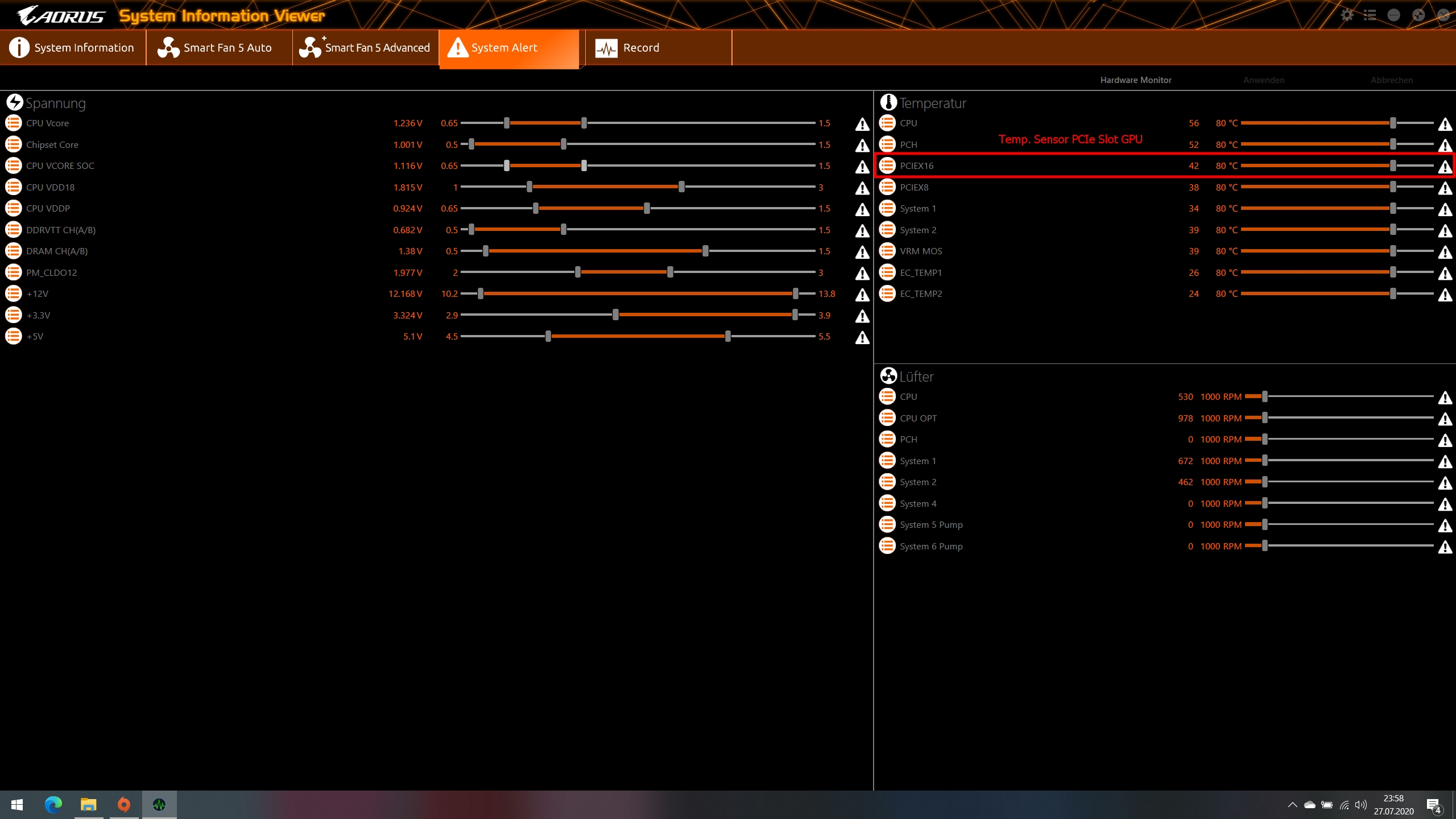

Abend, um zu verhindern das wir jetzt aneinander vorbei Reden, werfe ich jetzt nochmal die Sachlage in den Raum so wie ich sie aufgenommen habe.
Ich habe aufgefasst das der TE den Temp Sensor des PCIe Slots meint, welcher mit der Aorus SIV Software ausgelesen werden kann. Vergleiche doch einmal diese Werte mit denen des MSI Afterburner und mit denen der Aorus Software.

Vergiss die Gigabyte Software - ungenau....die PCI-E Slots haben keinen Temp Sensor. Von daher kann da auch keine Temperatur abgegriffen werden.
Die beiden GPU Temps sind eben Junction und Hot Spot Temperatur des Dies der GPU (Hier umdenken - AMD liest anders aus als Nvidia). PCI-E ist da nirgendwo angegeben. Nur die für diese CPU recht hohen VRM Temperaturen deuten auf schlechten Airflow im Gehäuse hin. Hier würde ich BeQuiet Silent Wings 3 oder Lüfter von Noctua als Gehäuselüfter empfehlen. Zwei vorne als Intake - einen hinten als Outtake - idealerweile 140 mm Lüfter. Alternativ von unten nach oben.
Generell sind aber alle Temperaturen im grünen Bereich. Tipp: Die Aorus Software (Bloatware) im Idealfall wieder deinstallieren und Ryzen Master, Radeon Software und HW Info als Monitoring Tools nutzen.
Es wird sich einfach auf Fehlinterpretationen der Aorus Software gestützt - bitte hier die genannten Tools verwenden. Diese sind zuverlässiger als das Aorus Tool.

dann überlege beim nächsten Dal welche Überschrift du über deinen Artikel setzt. Den die Junction Temperatur hat absolut gar nichts mit der PCIE 4.0 Schnittstelle/Slot zu tun.
Dreistellige Junction Temperaturen habe ich auch zum Teil bei der Radeon VII, wenn diese auf Werkseinstellung läuft hatte da kurzzeitig bis zu 108°C.
Dieser Wert ist für den Normalen Benutzer erstmal „Uninteressant“ er hilft der Grafikkarte am Limit zu laufen da konstant alle Sensorwerte auf dem Chip ausgewertet werden. Ein Entsprechender Algorithmus wertet das ganze dann aus und sagt: Takt halten, Boosten oder Heruntertakten.
Mir Persönlich war das ganze Lüftergeheule doch zu laut, so dass ich meiner Karte 100Mhz Takt und – 125mV Spannung genommen habe. Ergebnis: 220W statt 293W Leistungsaufnahme und der "Ominöse" Junction wert bewegt sich nun knapp um die 95°C. Und die 3 Lüfter sind jetzt auch erträglich.
Meine Lösungsvorschläge, Du probierst dich an einem leichten UV ( -50mV sind fast immer möglich), du besorgst dir ein paar Gehäuselüfter 120mm oder 140mm die kühle Luft und das Gehäuse drücken und welche die warme Luft aus dem Gehäuse absaugen. Denke an den Kamin Effekt, warme Luft steigt auf, oben sollte im Idealfall abgesaugt werden.
Kannst du in deinem Gehäuse keine Adäquate Belüftung sicherstellen, also 2x reinpusten und 2 absaugen solltest du dir mal Gedanken über ein neues Gehäuse machen. Deine Gigabyte Karte verteilt ja schließlich ihre gesamte Abwärme im PC und die muss abgeführt werden.
