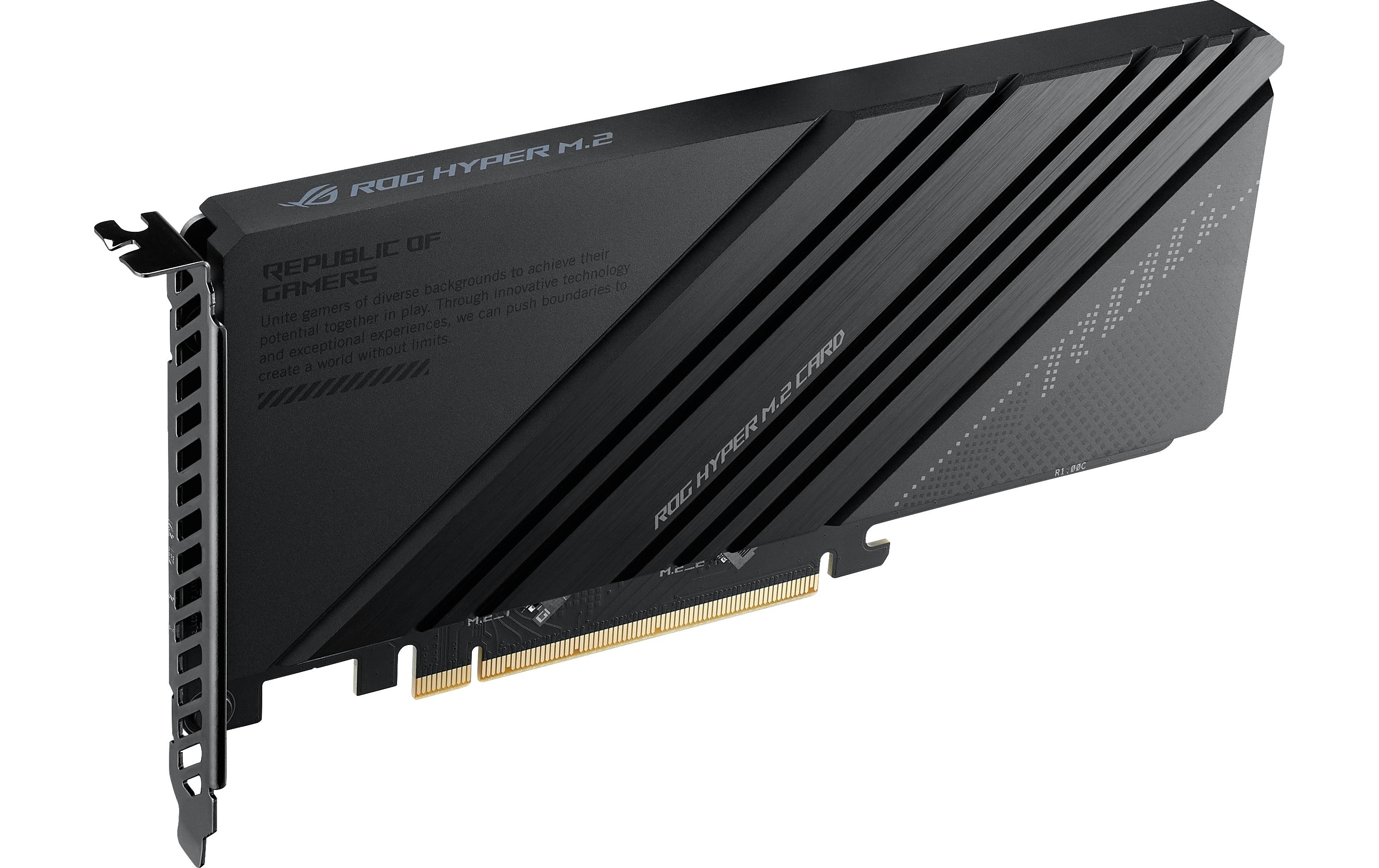

So sieht die Erweiterungskarte aus! Die hat 2 Steckplätze drauf, wovon einer PCIe 5.0 unterstützt!

na die ist für m2´s, denke ich.
nimmt x8, und macht 2x x4 draus, bifurkation.
den 5.0er link offenbar nur für eine, aber auch der 4.0 sollte sehr grün für wurscht was an bestückung sein.
Woran kann man erkennen dass diese Erweiterungskarte für 5.0 ausgelegt ist, ich finde nur welche von ASUS für 4.0.
Auf dem sündhaft teurem Board sind auch bereits 3x M.2 Slots verbaut, wozu braucht man dann noch so eine Erweiterungskarte?

Hab ihn auch schon gefragt welche Erweiterungskarte ist, da kam nur das angehängte Bild.

Auf dem Board sind 3 Anschlüsse für M.2. 2 davon sind für PCIe 4.0 ausgelegt und einer für 3.0. Nur die Karte bietet einen 5.0 Anschluss und ich frage mich halt, wie sich die Beschneidung der Grafikkarte von 16 Lanes auf 8 auf die Leistung auswirkt!?
