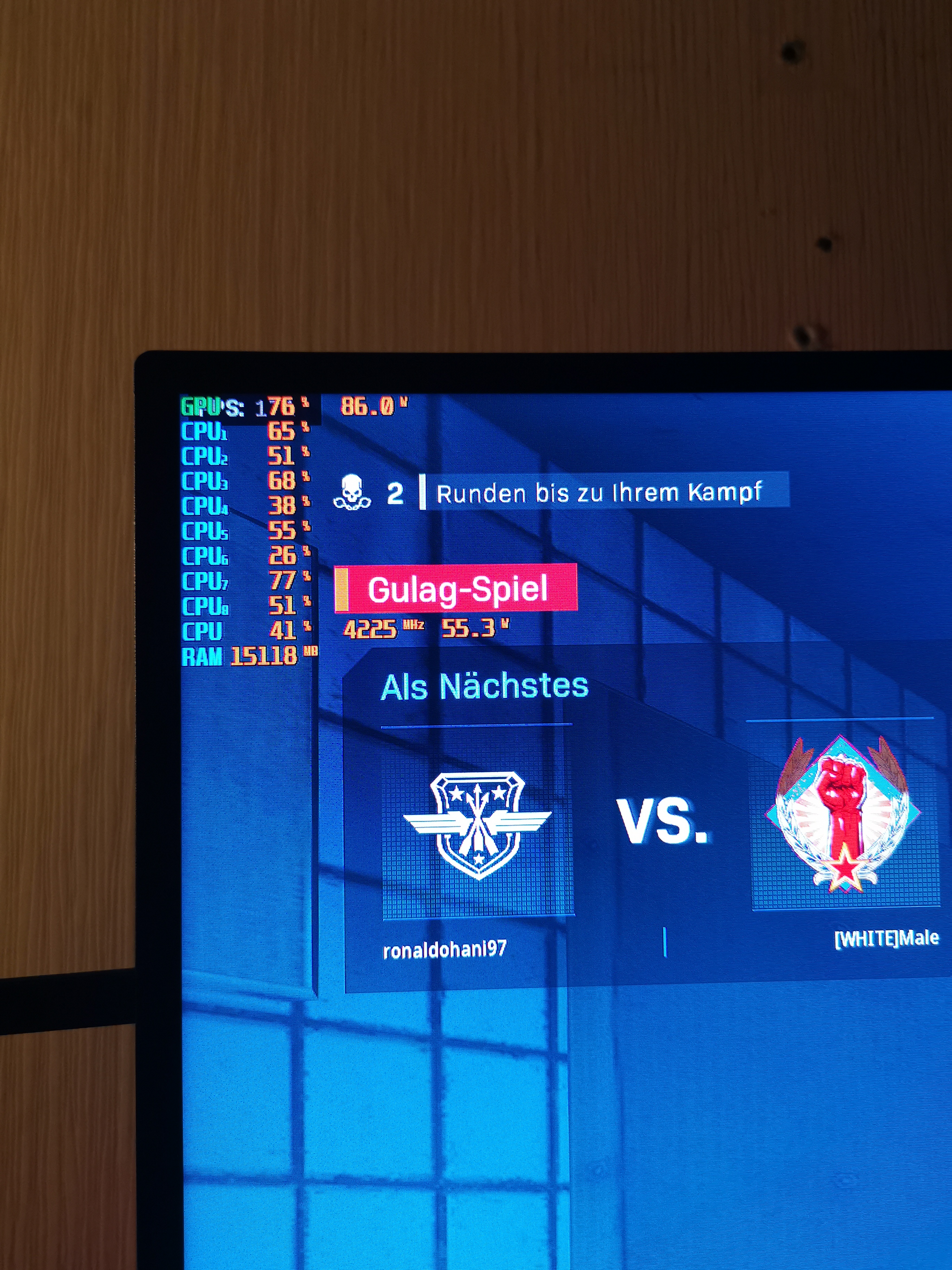

Trotzdem plagen mich diese FPS Drops ingame, was das Spiel zum ruckeln bringt. Ich verstehe nicht wie das passieren kann, der vram ist mit weitem nicht ausgelastet. Habe mal Msi Afterburns laufen lassen. Die GPU ist nie regelmäßig über 90% ausgelastet. Sobald dabei auch Belastung sinkt, merkt man das es Drops in den FPS gibt und es ein wenig ruckelt.
Dein RAM ist Übervoll.
Auch das haben wir schon mehrfach angesprochen.
Windows lagert ab 80% RAM-Füllung (das wären bei Dir 13GB) signifikant aus. Du liegst schon jenseits der 15GB, d.h. Windows versucht schon panisch einen Absturz zu vermeiden. Eventuell ist es das, was bei Dir durchkommt.
Zusammenhänge. Auch in jedem anderen Warzone-Probleme-Thread angesprochen.
Reaktionen: optixx, PCTüftler und Ikko
