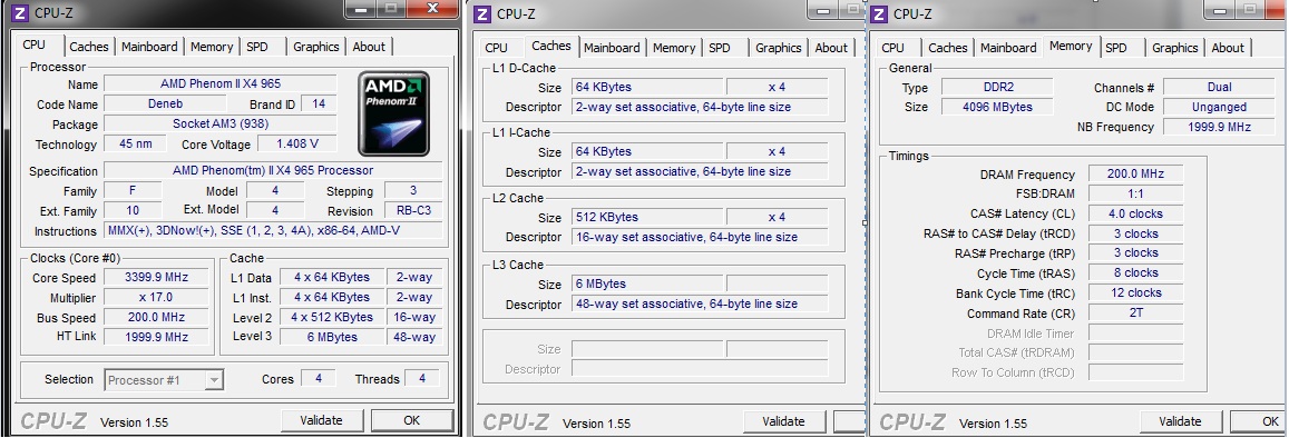

Die Screens von GPU-Z & CPU-Z hab ich im Anhang mit hochgeladen.

(An den Screens ist nichts verdächtiges)

Wieso läuft deine CPU mit 1,4V?
Nominal sind biem C3 Stepping 1,375V, meiner läuft sogar werkseitig mit 1,325V

Glaub nicht, dass der wirklich mit 1,4 V befeuert wird, bei mir liest Cpuz auch Kappes aus bei der Spannung (Phenom II X4 955) Aber sicherheitshalber mal im BIOS überprüfen schadet sicher nix.
Ich überprüfe mal, kann es sein das es Probleme gibt wenn er mit 1,4 V läuft?
es gibt auch 965 C3 mit 1,4v....hatte selber schon so einen, auch welche mit 1,375v auf dem gleichen board.

Stell doch mal deinen RAM richtig ein.
Du hast DDR2-1066 der läuft aber mit 400Mhz
Ist zwar nicht die Lösung deines Problems aber es bringt zumindest ein paar Prozent
