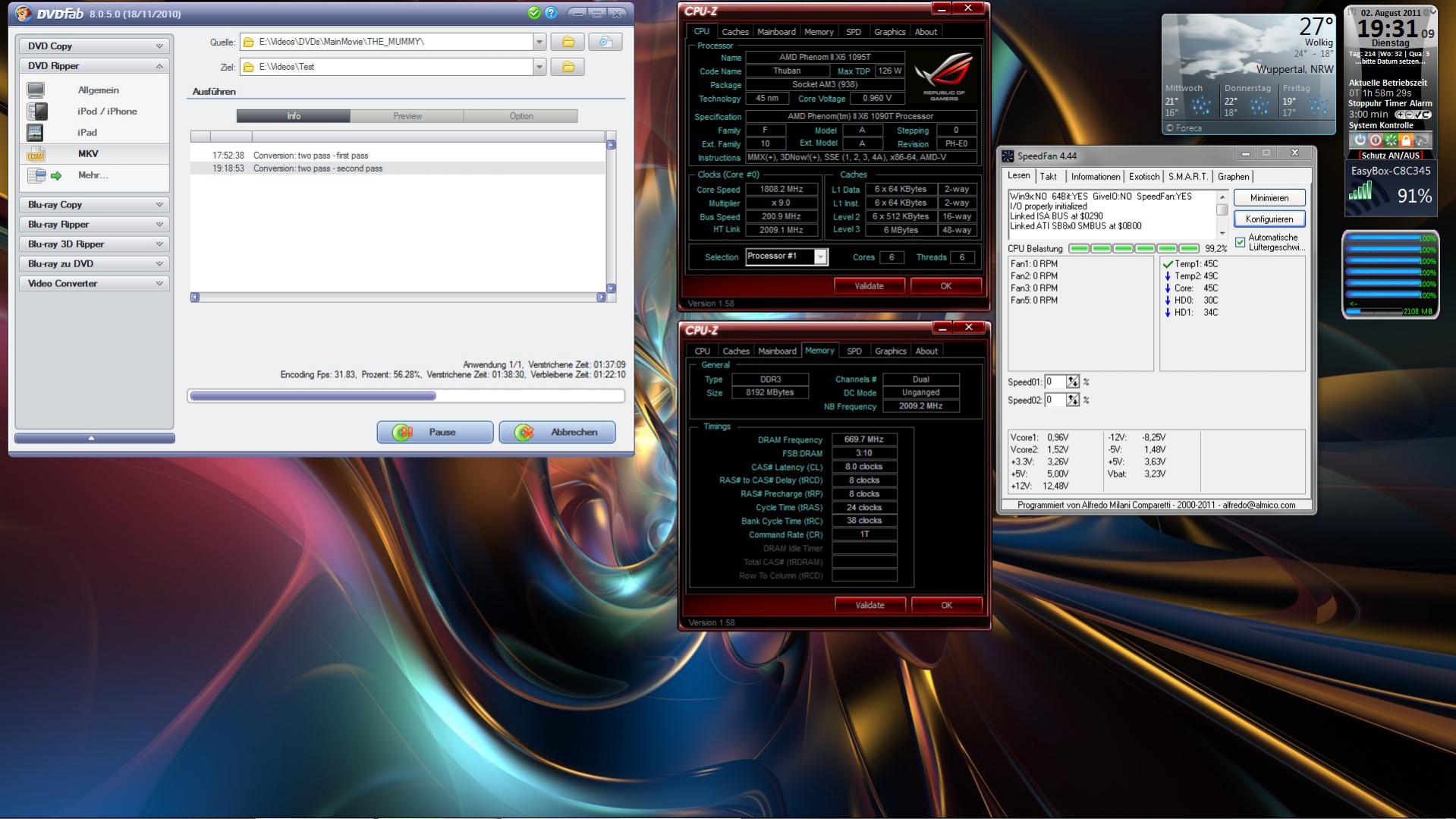

Das schaff ich passiv beim Encodieren mit nem 240er und nem 120er Radi.Spawas und NB werden dort mit gekühlt.Es laufen nur der NT Lüfter(welchen ich gedrosselt hab)und der Graka Lüfter mit 11%.Ansonsten sind keine Lüfter an.
Case:http://geizhals.at/deutschland/434592
Raumtemp 24°C
