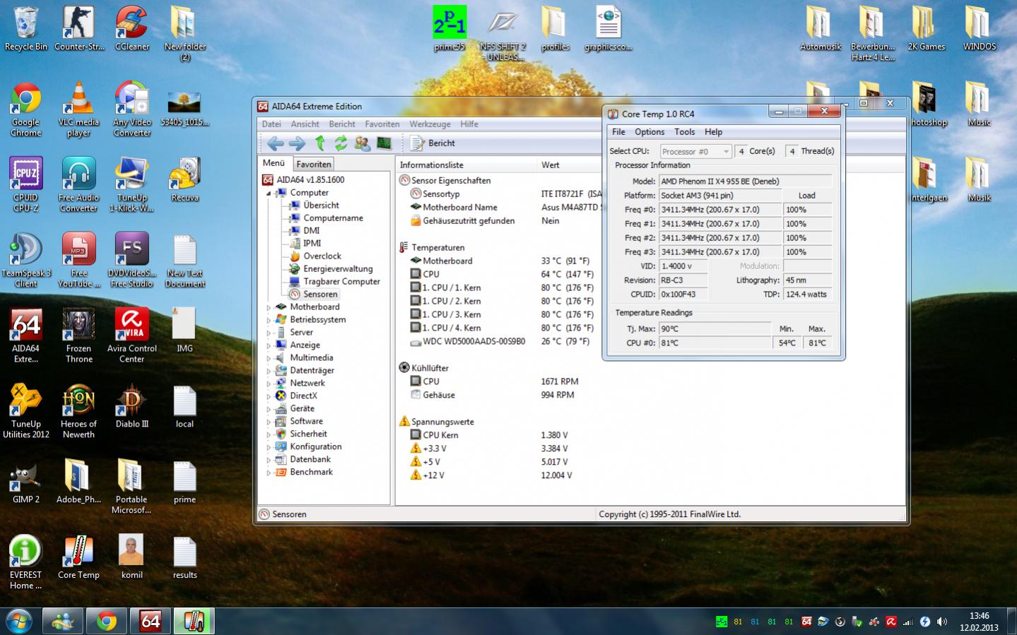

Ich hab Mist gebaut. Ich wollte mal schauen wie hoch die Temperaturen mit Prime hochgehen, hab dann aber Prime angeschaltet und komplett vergessen.. weil ich in der Zeit gesurft hab. Als ich schaute war die Core Temp 90°. Erstma Schock.
Der Pc lief ganz normal weiter, kein Einfrieren oder sonstiges..
Muss ich Bedenken haben was kaputt gemacht zu haben?
Und ne Frage zu den Temps: Bei Everest hab ich zwei Temperaturen. Einmal CPU und einmal CORE, die CPU Temp is immer so 10° weniger bei Last. Welche Temp ist denn nun die relevante?

da stimmt was mit den werten nicht, wenn du wirklich 90 ° bei prime hast wäre der dir schon längst abgeschmiert. schutzabschaltung ist bei amds afgaik bei ca 80 °C, ich hab ma im sommer nen 955 mit stock lüfter stundenlang mit prime laufen lassen und der war bei max 65 oder so (das war allerdings ein testaufbau)

Das wird ein auslese Fehler sein ! Kann mir nicht vorstellen das die CPU "noch" bei 80°C läuft ! Hast du WLP verwendet und sitzt der Kühler auch wirklich richtig ?

Wie gesagt die Cpu wurde auch schon 92° heiß und lief immer noch wie Schmitz Katze
Schau doch erstmal mit einem anderen Programm nach.
Speedfan oder CoreTemp.
Kann mir nicht vorstellen dass die 90°C stimmen.
