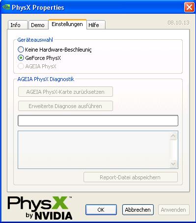

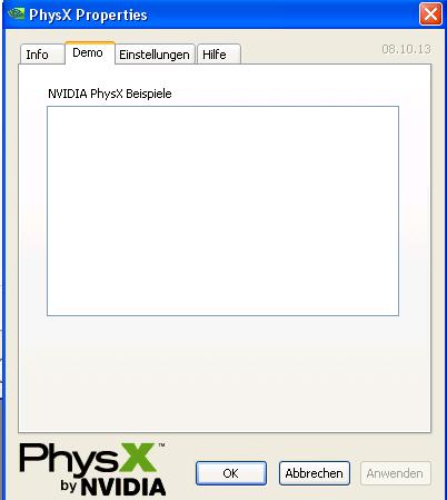

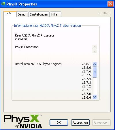

Ok habe mal als Anhang 3 Bilder gemacht, von dem Physx Menü, da steht zwar das es Aktiviert sei, aber habe Gothic 3 getestet weil es ja auch Physx unterstützt, egal ob ich auf aktiviert gehe oder deaktiviert, iss beides gleich schnell.

bitte helft mir, will wissen ob es wirklich funzt bei mir, habe keine lust das irgendwann ma ein spiel ruckelt und ich denke och die graka iss kacke obwohl es nur an der einstellung liegt.
Also sehen die Bilder normal aus für jemanden der nur eine Graka im Betrieb hat?
MFG und danke
FLo

... bis auf das mittlere Bild, da sollte es Beispiele geben. Das Spiel wird nicht schneller durch Physx, es kommen (lediglich) Effekte dazu oder besser gesagt: die Grafik/Darstellung wird besser.
... nein, egal wieviele Karten du hast. Was für ein Treiber hast du installiert?
hm finde ich auch etwas komisch, vlt hat es diese einfach nciht mitinstalliert... sonst eigentlich alles IO...
greez
ja vorletzten, gehst du jetzt mit betatreibern aus oder nicht, für vista oder xp, sag doch die nummer, aus "vorletzten treiber" kann man nicht feststellen wecher das sein sollte!
greez
