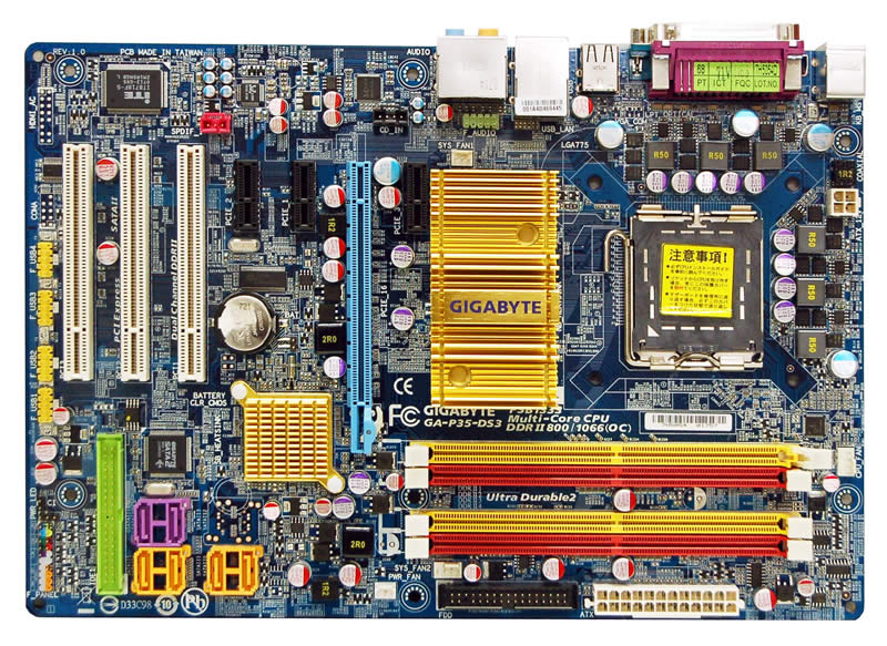

servus,
ich hab hier noch eine 8600gt rumliegen. bei ebay bekomm ich nichts für.
mein board gigabyte p35-ds3 unterstützt 2x pcie.
theoretisch und praktisch könnt ich doch die 8600gt als physx nehmen oder?
wenn ja, in welche steckplätze kommt was? anbei board-foto.
Theoretisch könntest Du sie als PhysX-Karte nehmen. Praktisch scheitert es daran, dass dein Board nur einen PCIe x16 Steckplatz hat. Und den brauchst Du für deine zweite Graka.
spielt keine rolle, wo die karten eingesetzt werden oder? also ob die gtx260² aufm blauen slot oder orangenen?
Ich würde die Hauptgraka in den oberen (blauen) Slot stecken, da der im BIOS in der Regel als Primärer Slot bei der Grakai-Initialisierung eingestellt ist.
Evtl. kann man auch im Treiber festlegen welche Graka PhysX berechnen soll. Da solltest Du nach dem Einbau mal nach den Optionen im Treiber schauen.

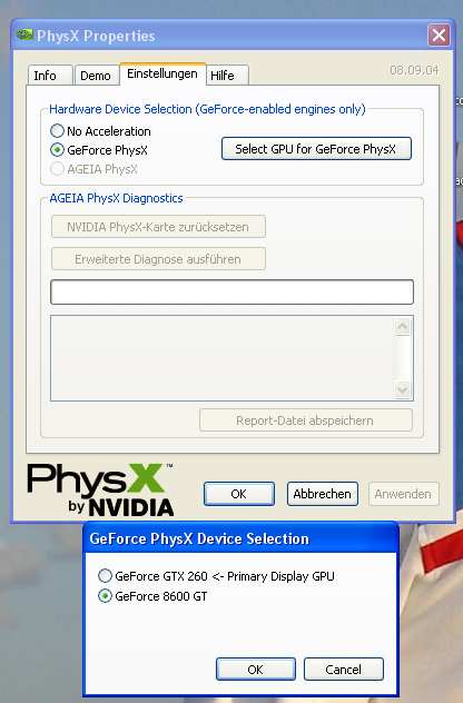

so, hab meine 8600gt eingebaut. xp hat alles schön erkannt.
im bios hab ich keine physx einstellung gefunden. lediglich unter xp hab
ich eine einstellung gefunden, siehe anlage.
hab ich jetzt physx ??

Also ich musste es in dem 2. Slot haben. Im 1. Slot war für die Hauptkarte gedacht.
Obs geht, kann dir kaum einer sagen, versuch es einfach, passieren kann nichts, report bitte nicht vergessen.
du musst in den einstellungen dann halt einfach die obere karte als physx anwählen...
greez
