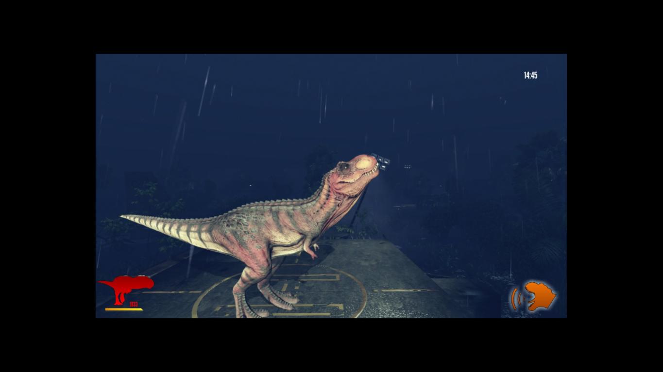

ich versuche grade ein Video (1366x768 Originaldatei) mit Letterboxen zu versehen, aber im endprodukt hab ich dann noch zusätzlich diese Pillarboxen.
Normalerweise füge ich eine Letterbox immer so ein, dass ich oben und unten die Balkenstärke beliebieg ändern kann, also dass ich etscheiden kann, wie viel Bild von den Balken verdeckt wird. Dadurch bekomme ich im fertigen Video auch nicht diese schwarzen Ränder links und rechts.

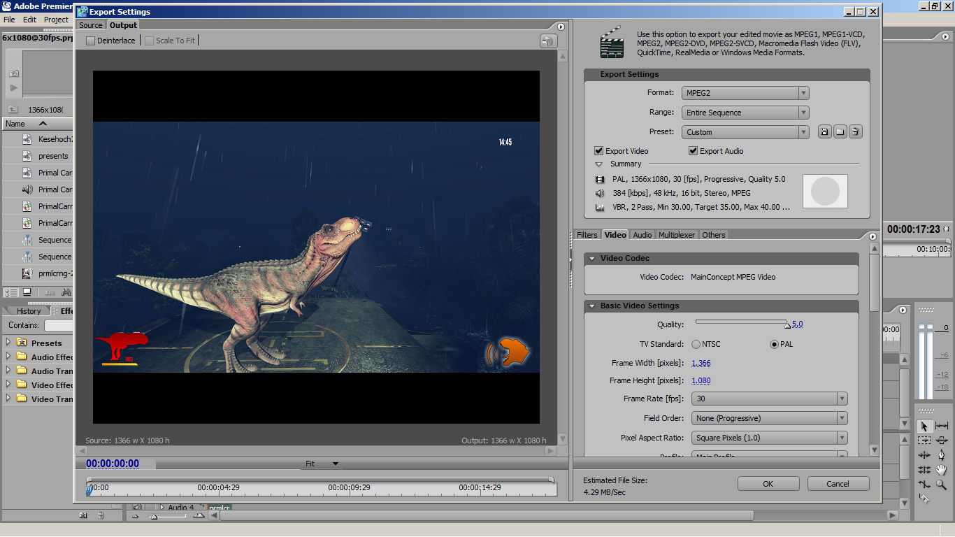

Nun will ich aber, dass die Letterbox kein bisschen Videomaterial verdeckt. Deshalb hab ich versucht, die Auflösung des Projekts zu 1366x1080 zu ändern. In der Vorschau sieht es auch genauso aus, wie ich es haben will, aber wenn das Video dann fertig gerendert ist und ich das Video in Vollbild anschaue, dann sind links und rechts diese schwarzen Ränder.
Wie bekomme ich die weg? Andere Auflösung wählen? Ich hätte gedacht, dass durch ändern der höhe eigentlich nur oben und unten schwarze Ränder auftauchen würden. :(
Ich benutze Adobe Premiere Pro 2.0.

@ Waldheinz: hmm...also irgendwie hab ich immernoch Pillarbox im fertigen Video. Ich hab auch gemacht, was du gesagt hast.

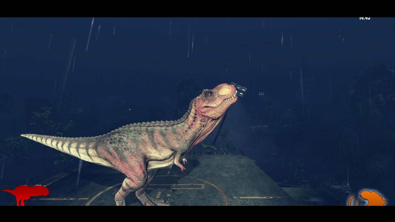

Ich möchte ein Cinematic auf Youtube hochladen. Dazu will ich eben die Letterbox. :)
Dazu möchte ich aber nix vom Video wegschneiden, nur damit die schwarzen Balken entstehen. Ich möchte die Original höhe des Videos inklusive schwarze Balken, wenn das natürlich möglich ist. ^^

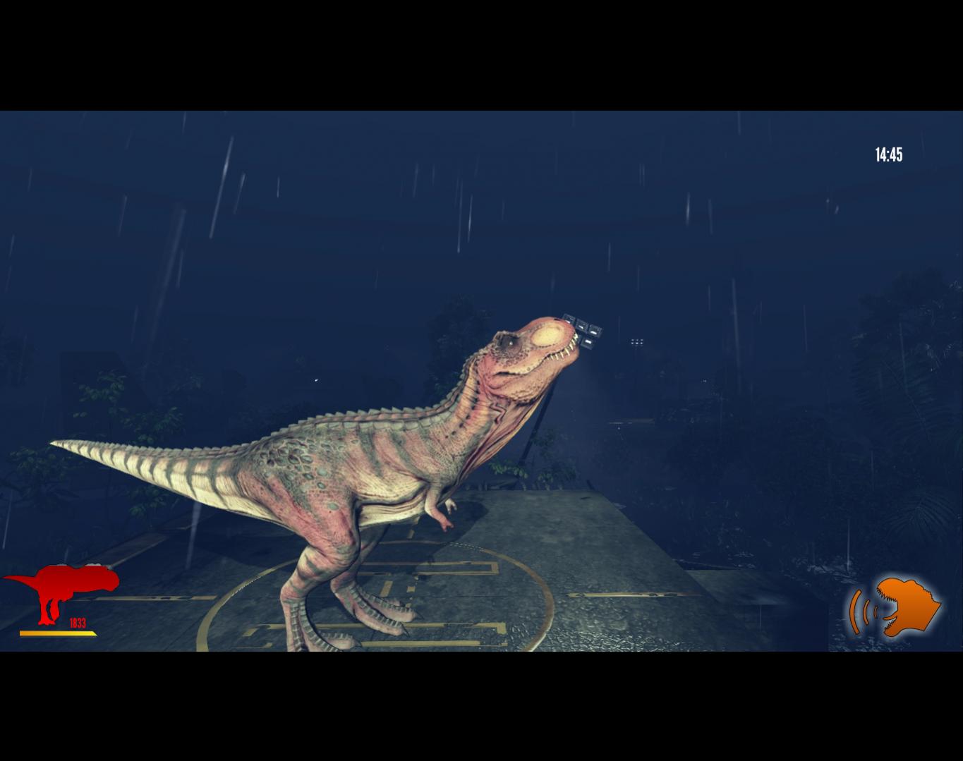

Hier mal ein beispiel mit einem Frame grad von mir erstellt:
zuerst 16:9 original 1366x768, danach das von mir erzählte auf 1440x1080 in 4:3, ergibt dann genau das was du möchstest.
16zu9.mkv_snapshot_00.05_[2013.08.17_20.59.53].jpg 4zu3Letterbox.mkv_snapshot_00.03_[2013.08.17_21.00.15].jpg
Das es dann am Player Pillarbox wird ist ja klar, das hat t-6 schon erklärt iund daher ist das ganze Unterfangen immer noch sinnlos irgenwie.
