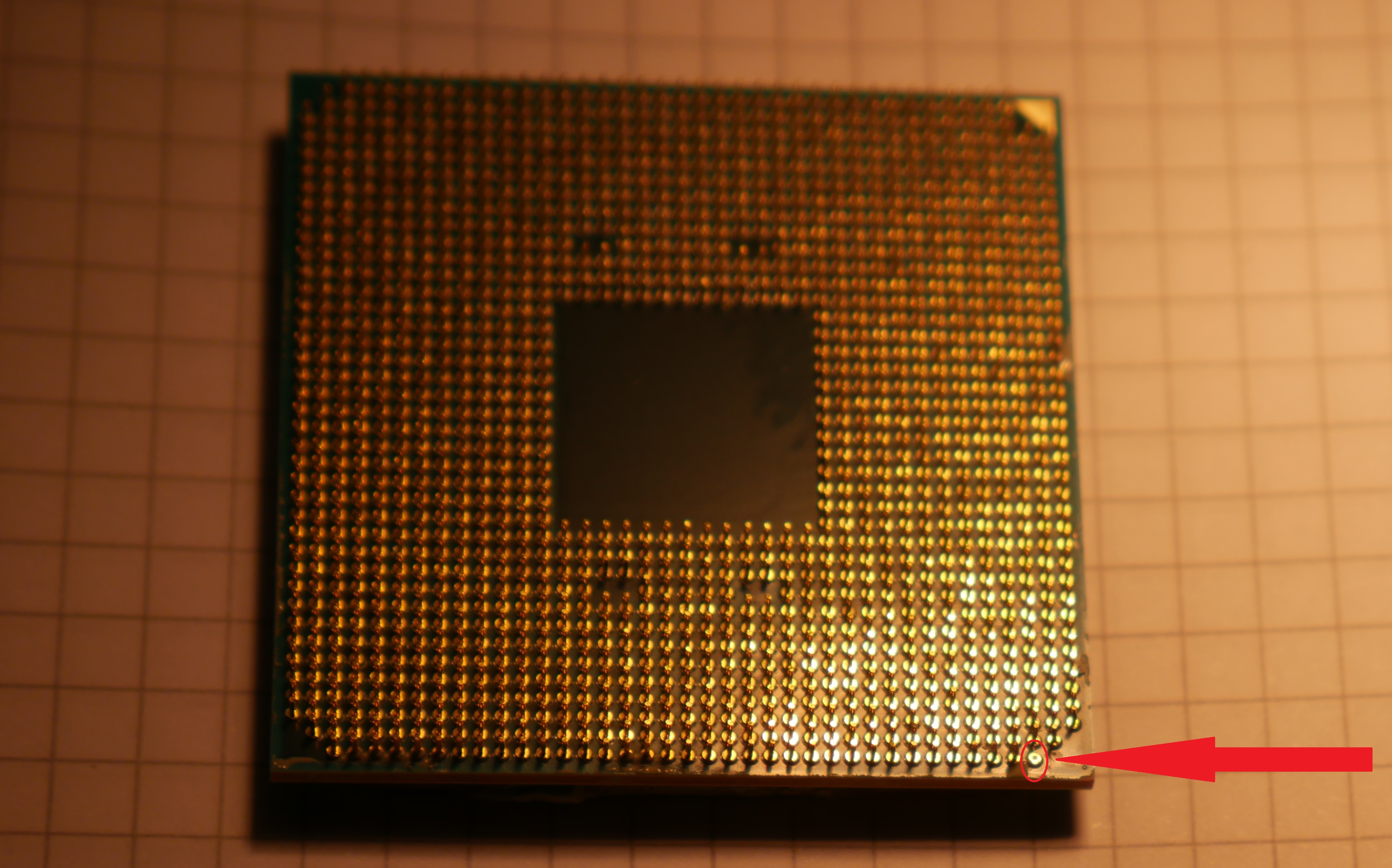

Durch ein Problem mit einem anderen Rechner, wollte ich meine CPU ausbauen zum testen. Leider ist mir die CPU samt Kühler mitgekommen.
Dabei sind mir einige Pins verbogen.
Das ganze habe ich mit einer Pinzette gerade gebogen. Ein Pin war leider zu stark gebogen und ist mir abgebrochen. (Siehe Bild)
Mein Rechner Funktionier aber soweit ohne Probleme, habe auch Prime95 und zusätzlich den Heaven Benchmark laufen lassen. Das System Funktioniert stabil.
Trotzdem würde ich gerne wissen, was war auf diesem Pin drauf (wenn überhaupt)?
Im Netz finde ich leider nicht viele Infos zum Pinout.
Wenn du Glück hattest, dann war der nur zu Erdung oder Stromversorgung und macht nichts aus.
vergiss es, wenn läuft, dann läuft....

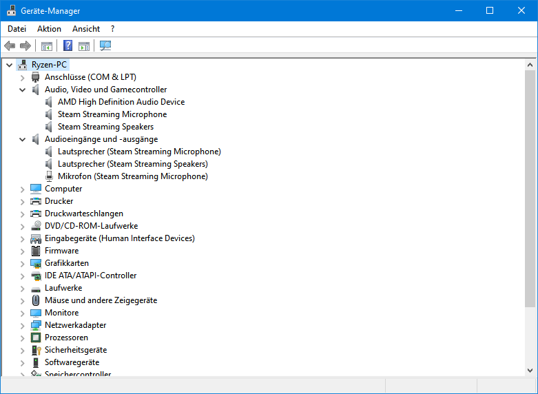

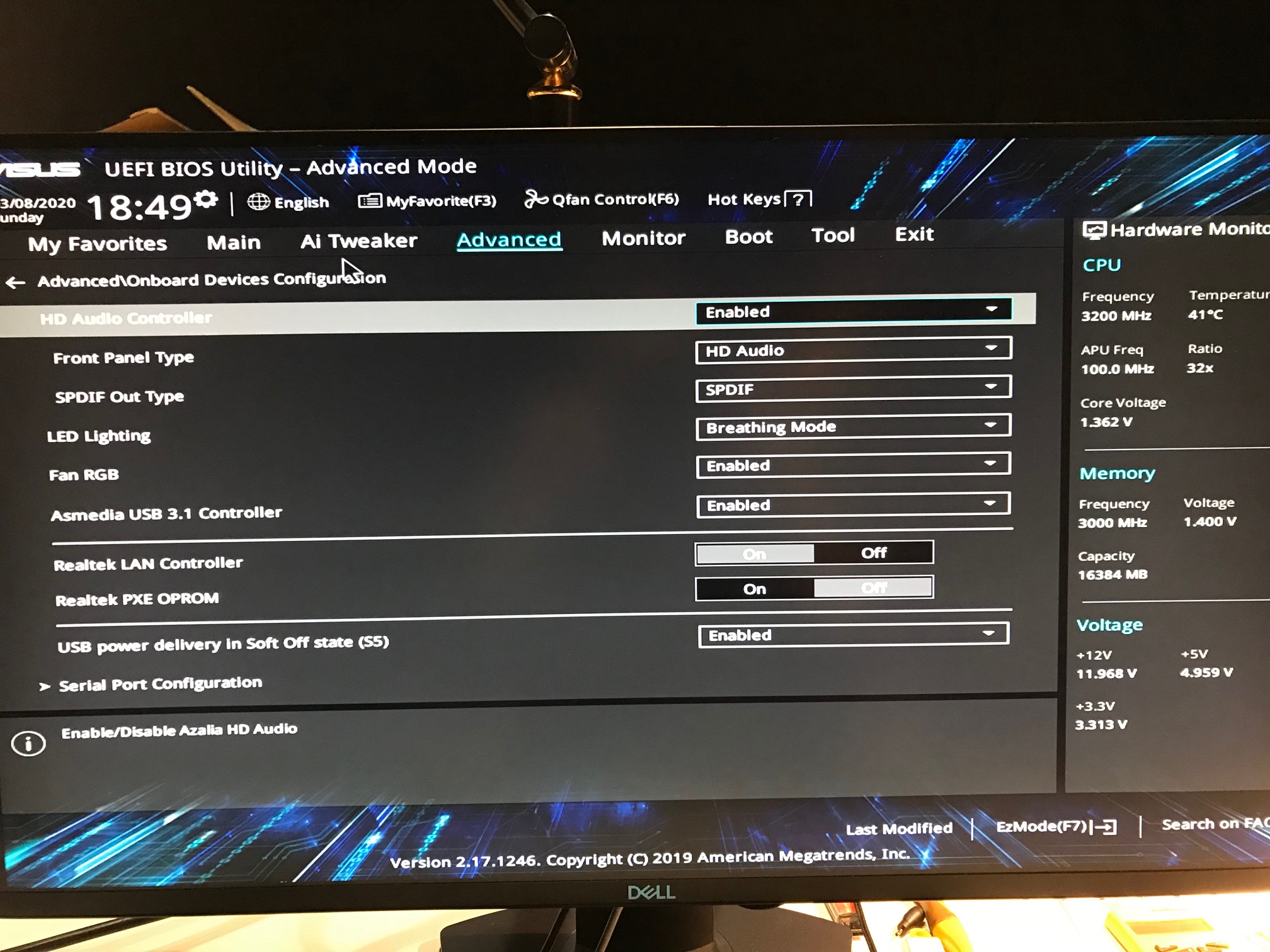

Mein Audio geht nicht mehr. Im UEFI wird mir zwar der Punkt angezeigt, aber im Gerätemanager ist der Realtek Treiber verschwunden. Selbst wenn ich den Treiber neu Installiere, geht es nicht mehr.
Der ist in den neueren Versionen auch nicht mehr enthalten.
Wo soll er den sonst sein?
Der Ton lief heute noch ohne Probleme.

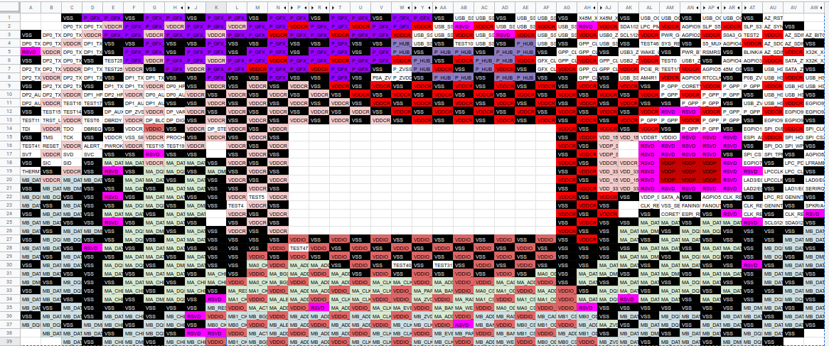

ghecko schrieb:
So wie es aussieht ist das 37A.
Dem Bild nach zu urteilen ist es scheinbar AW3, offensichtlich "AZ_BITCLK" und das wäre tatsächlich der Bittakt von HD Audio.
Also ja, der Onboard-Codec wird so wohl nicht mehr funktionieren.
Reaktionen: Chesterfield, Langsuan, end0fseven und eine weitere Person

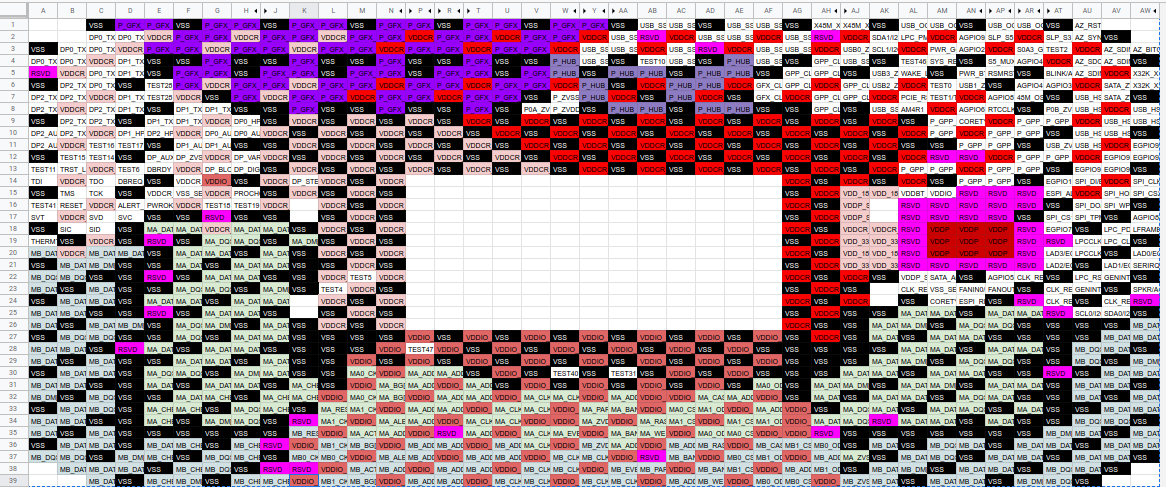

ich weiß altes thema, selbe frage...
könnten einen "günstigen" Ryzen 5 1500x bekommen allerdings VSS Pin ( N15, laut @ghecko s Schaltplan) abgebrochen. Wofür ist dieser VSS Pin zuständig?
