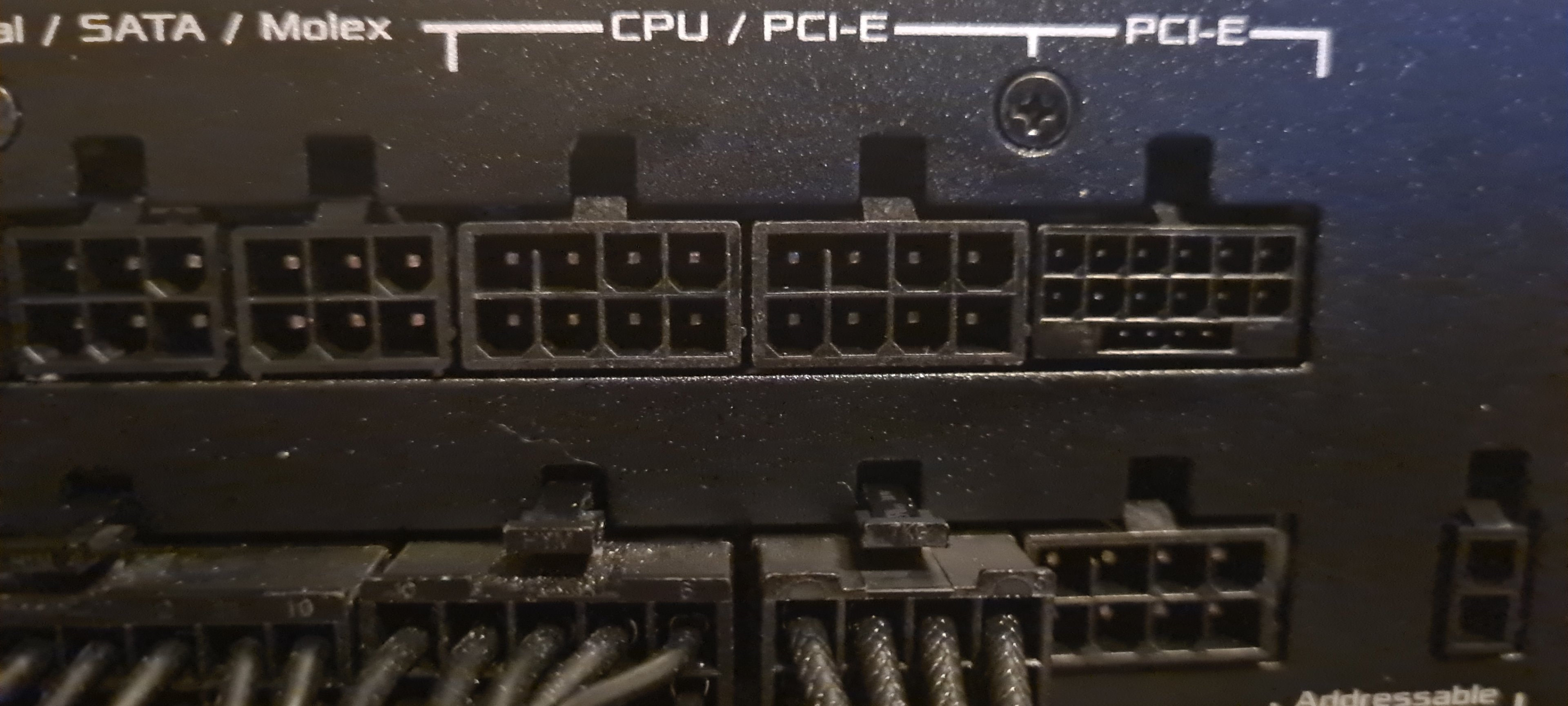

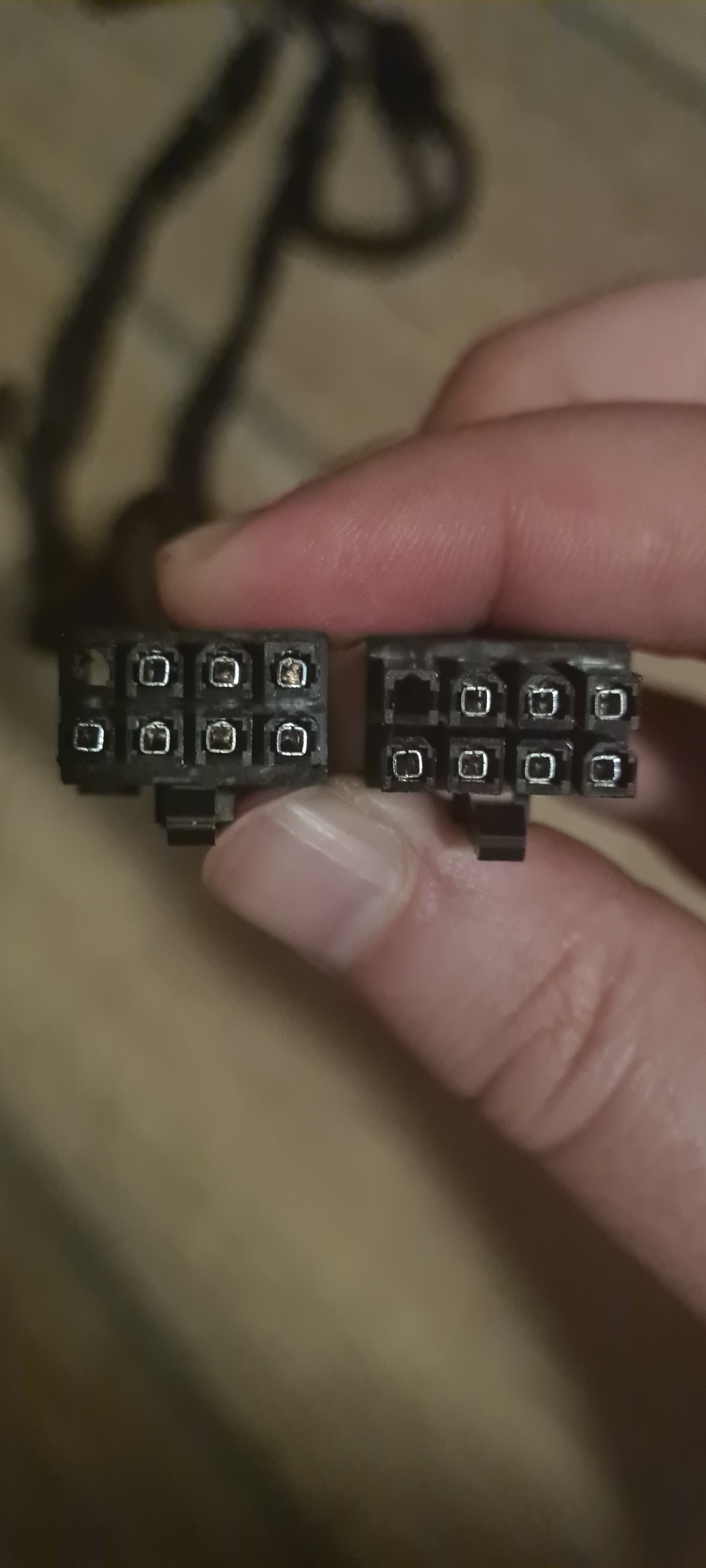

Hi, mir ist letztens meine Netzteil flöten gegangen (Corsair RM850x 80 PLUS Gold). Ich habe mir ein neues bestellt (ROG Strix 1000W Aura Edition). Ich bin grad am verkabeln gewesen da musste ich feststellen, dass die Pins von meiner Grafikkarte (MSI GeForce RTX 4080 16GB Gaming X Trio Grafikkarte) die richtig Anzahl haben, aber sie haben die Falsche Form. Ich müsste also versuchen Eckige Pins in Runde Löcher zu bekommen. Muss ich mir jetzt einen Adapter holen oder wieder ein anderes Netzteil? Oder kann ich die Pins da auch mit etwas Nachdruck einfach so reinjagen?

Zuletzt bearbeitet: (Das Kabel war damals glaube ich bei der Grafikkarte dabei. Ich hoffe man erkennt, dass die Pins unterschiedliche Formen haben.)
Mach ruhig mit grober Gewalt ... vermutlich versuchst du gerade einen Stecker vom Mainboard in den Grafikkartenanschluss zu stecken.

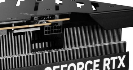

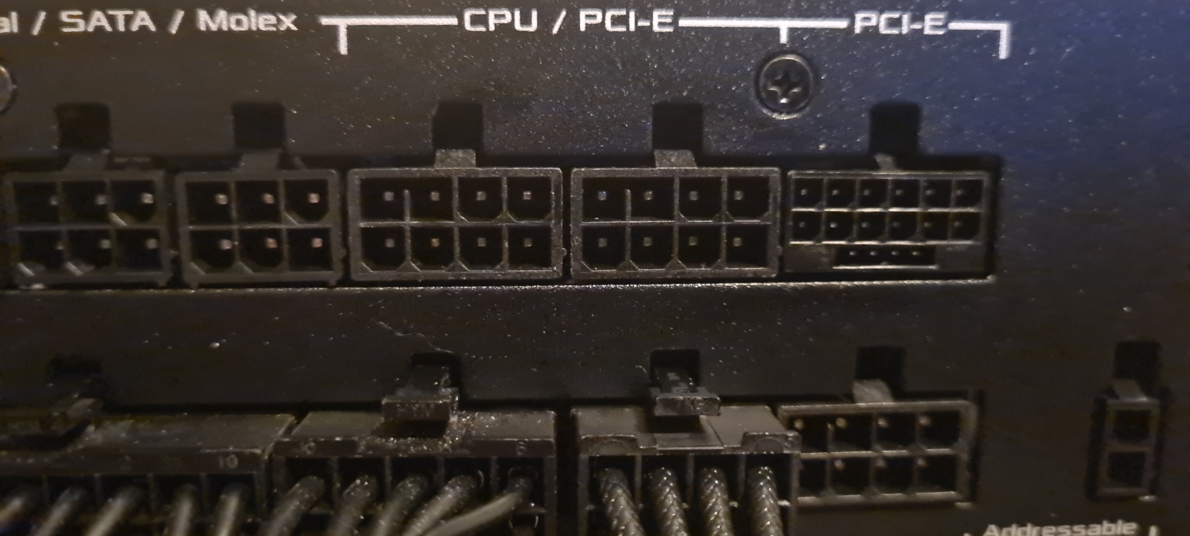

Deine Grafikkarte hat einen 12VHPWR-Anschluss. Entweder nutzt du den mitgelieferten Adapter oder halt das Kabel des bestellten Netzteils. Das Kabel hat an beiden Ende exakt denselben Stecker. Sollte nicht so schwer sein.
Du machst irgendwas falsch... die Stecker auf Seiten der Grafikkarte (und auch MB & Co) sind GENORMT. D.h. es sind passende Kabel bei jedem Netzteil dabei. Du musst nur das richtige Ende nehmen ;)
Theoretisch müsste (hab die Produktseite nur überflogen) beim Netzteil schon ein passendes Kabel dabei sein um es direkt an die Karte anzuschließen. Du solltest also keinen Adapter brauchen (also den 3x8PIN auf 16PIN PCI-E).
Anmerkung: die Stecker auf der Netzteilseite sind NICHT GENORMT. Deswegen nimmt man IMMER die Kabel die beim Netzteil dabei sind!
Mit Gewalt geht da gar nix, außer das deine Komponenten in Rauch aufgehen.

Das ist beim Aura zumindest für eine Geforce sogar auch egal. 12VHPWR auf beiden Seiten ... Es ist eigentlich einfach ...
EDIT: Wie ich befürchtet habe; da wird mit dem Adapter hantiert. Nimm einfach das 12VHPWR-Kabel ... zur Not nochmal im Karton nachsehen.
Lieferumfang​
Power Cord x 1 Motherboard Power Cable x 1 (600mm) CPU Cable x 2 (650mm) PCI-E Gen 5 16-pin Cable x 1 (675mm) PCI-E 1-to-1 Cable x 2 (675mm) PCI-E (16-pin to 8-pin-8-pin) Cable x 1 (675mm) SATA 1-to-2 Cable x 1 (400+120mm)SATA 1-to-3 Cable x 1 (400+120+120mm) Peripheral 1-to-4 Cable x 1 (400+150+150+150mm) Addressable RGB Cable x 1 (800mm) User Manual x 1

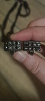

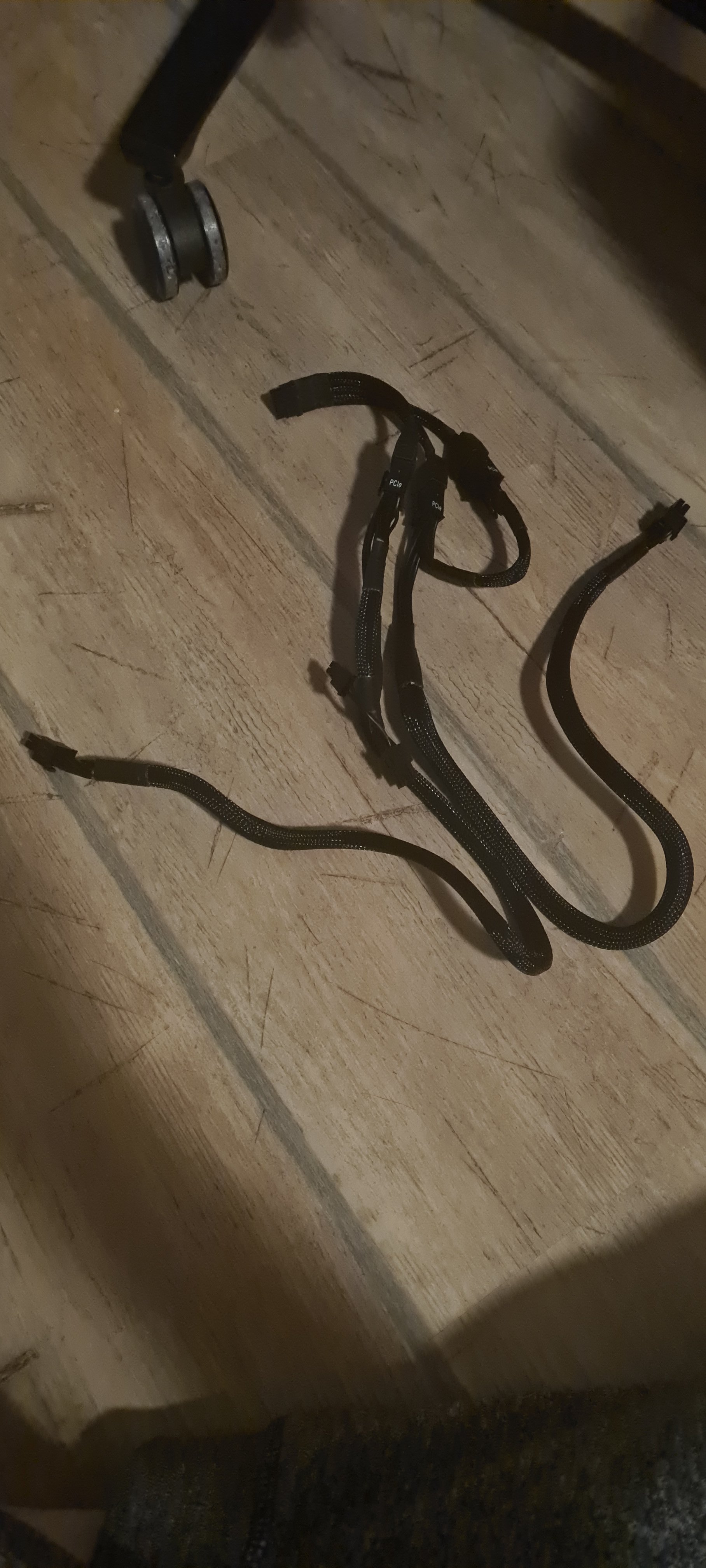

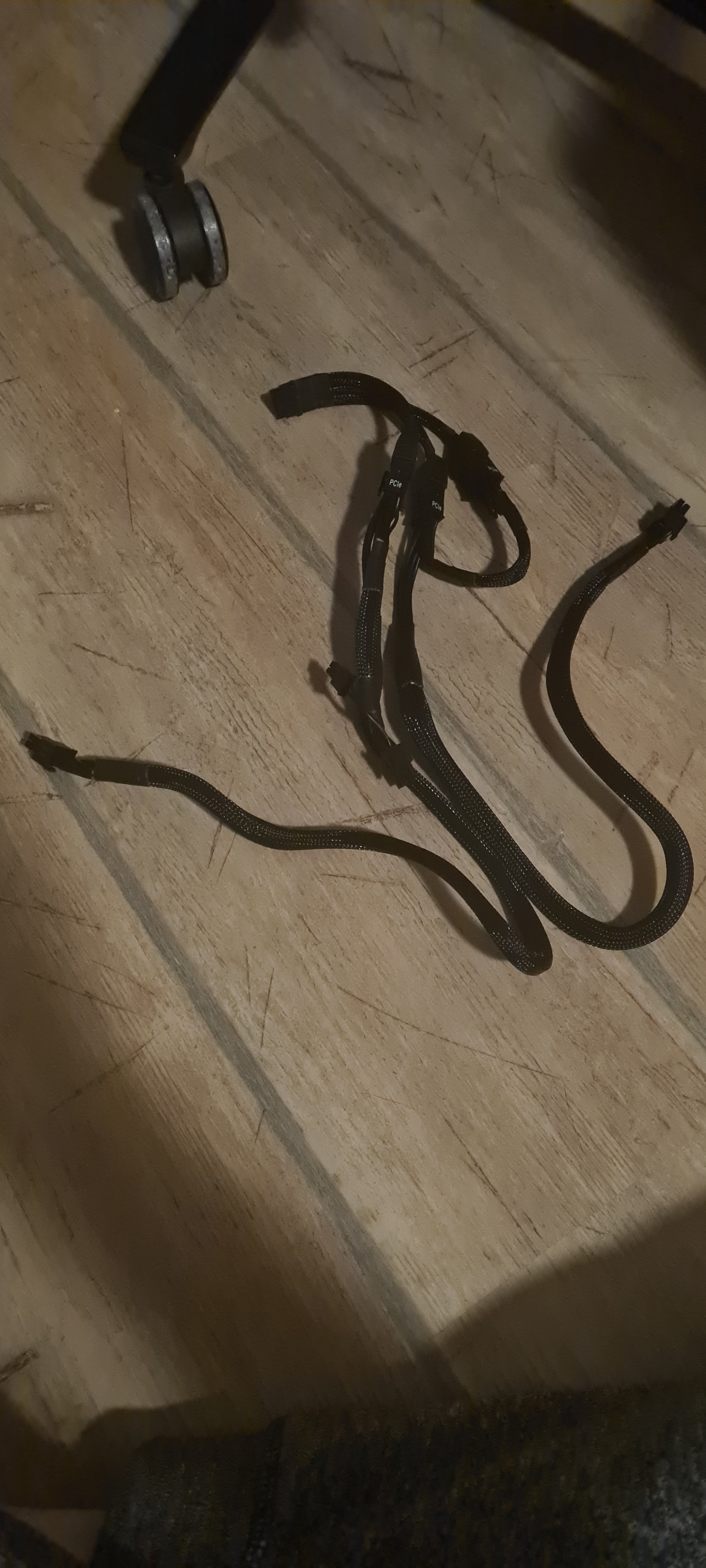

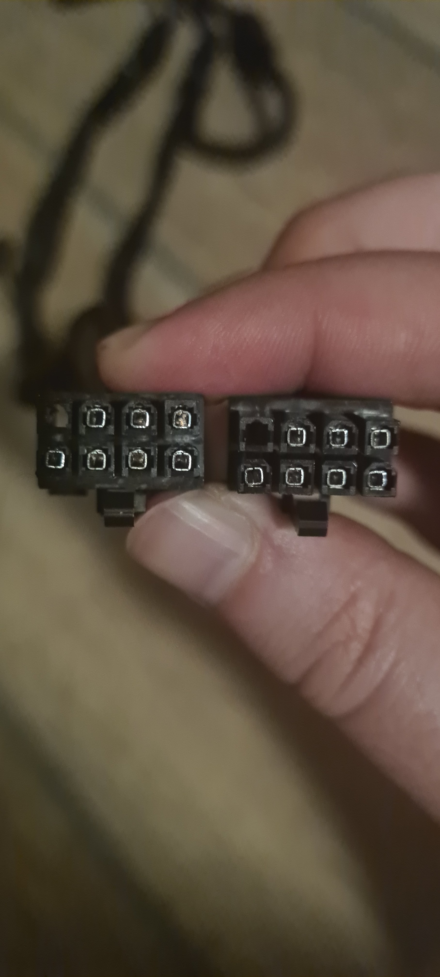

Danke schon mal für die vielen Antworten. Ich habe dazu mal Bilder hochgeladen. Ich denke das Kabel der Grafikkarte war bei der Grafikkarte dabei. Ist leider auch schon ein gutes Jahr her 😅
Ich trau mich aber auch nicht ein anderes Kabel vom neuen Netzteil da reinzubasteln.

Darf man darunter verstehen, dass Du die Kabel von Corsair weiterwenden möchtest? Auf gar keinen Fall das so machen! Tausche sämtliche Kabel gegen die neuen aus.

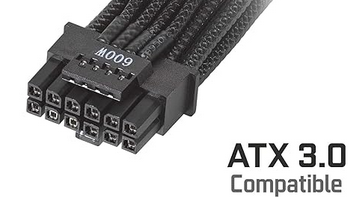

Du nimmst das 12VHPWR Kabel aus dem Lieferumfang vom Netzteil
und steckst es in das Netzteil
und in die Grafikkarte
fertig.
Reaktionen: Whetstone und kachiri
Wenn du nicht die Kabel vom neuen Netzteil nimmst, hast du hoffentlich schon mal den Feuerlöscher neben den Rechner gestellt.
Reaktionen: Whetstone, Terraccoon und cbtaste420

Bei der Karte war maximal ein Adapter dabei, das Kabel ist sicher vom alten NT!

Die Stecker sind nur auf Seite der Endgeräte genormt. Auf der Seite vom Netzteil herrscht Kraut und Rüben.
@Terraccoon, Sei froh, dass der Stecker nicht passt. Bei einigen Netzteilen passt das untereinander und der ein oder andere hat sich so schon unwissentlich seine Hardware abgeschossen.
Immer die Kabel vom jeweiligen Netzteil nutzen, keine von einem anderen Netzteil verwenden, egal ob gleicher Hersteller oder anderer!

Danke euch für die ganzen Antworten. Ich habe jetzt alle Netzteil betreffenden Kabel getauscht. Leider springt die Kiste aktuell trotzdem nicht an. Ich hoffe das explodieren des Elektrolydkondensators vom alten Netzteil hat nicht irgendwas anderes gegrillt😅. Das Pinformen Problem wäre aber damit gelöst und gelernt hab ich auch noch was bei 😊
Läuft wieder 😁
