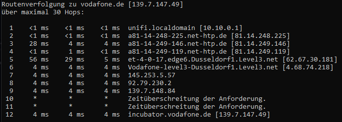

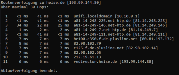

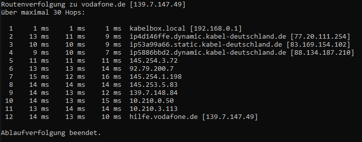

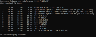

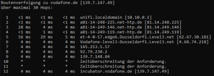

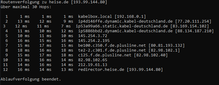

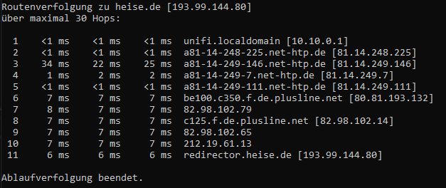

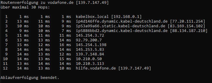

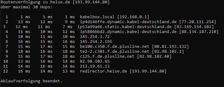

hier mal ein Vergleich von Vodafone Kabel zu einem regional FTTH Anbieter.
Hier noch ein Vergleich tracert zwischen vodafone Cable und htp FTTH:
vodafone tracert:
htp tracert:

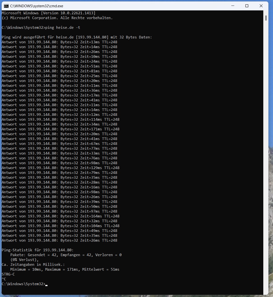

@even.de - Danke für die Tracerts, ja das hat @floh667 auch schon gesehen. Deckt sich ja auch mit all den Störmeldungen und Antworten vom Support - Überlastet und das seit 2022 daher auch der Dauerpreisnachlass :grr:
Heute "profitieren Sie von einem stabilen und zukunftssicheren Netz" by Vodafuck ...

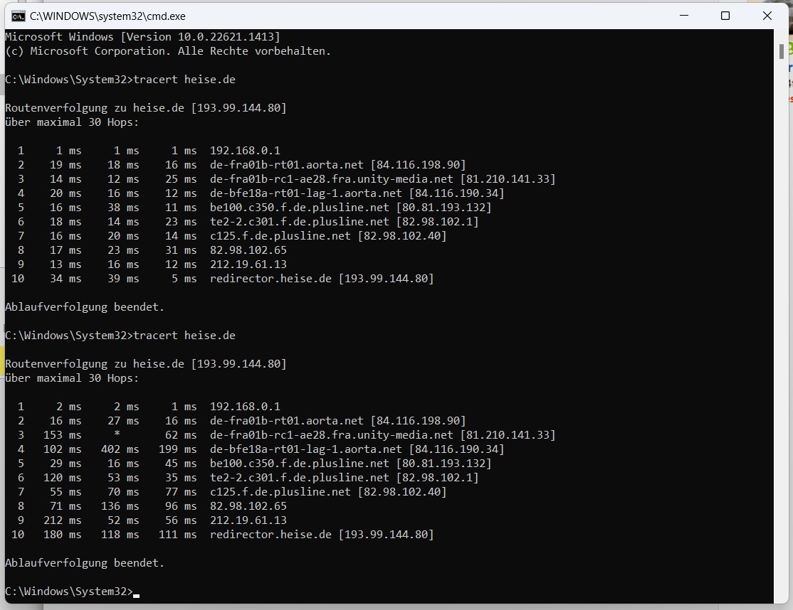

2x Tracert mit Abstand von einigen Sekunden:
Dafür ist selbst Null € noch zu viel ... dafür müsste ich Schmerzensgeld bekommen :skull_alt:
aber die Zeit bis ich endlich dem Drecksladen auf das Modem kacken kann rückt immer näher.
Hab von der Telekom schon Post erhalten das bald jemand sich die Sache für den Glasfaseranschluss anschauen will. Hoffentlich hab ich dann endlich wieder Pings mit denen ich zocken kann wie die von dir :daumen:
Mit den Pings von Heute bin ich dauernd hängen geblieben oder über die Map "gewarped" das es nicht mehr schön war ...

 10    11 ms    11 ms    10 ms  redirector.heise.de [193.99.144.80]
Ablaufverfolgung beendet.
floh667 schrieb:
wie gesagt, richtiger glasfaser Anschluss ist DOCSIS weit überlegen. Allein schon wegen dem nervigen zeitschlitz-Verfahren, mit dem bei docsis daten vom Kunden zum CMTS gesendet werden. Das zerstört jede Latenz bei hoher Auslastung und treibt den jitter in die Höhe.
Naja, der durchschnittliche "richtige" Glasfaseranschluss ist GPON und da wird genau so mit Zeitschlitzen gearbeitet. Daran liegt's wohl eher nicht sondern an der massiven Überbuchung. Docsis mit 32 oder 64 Privatkunden pro Segment und ohne Rückwegstörer wäre wahrscheinlich vollkommen unproblematisch, bis auf den zu hohen Energieverbrauch.
Auf die Nodesplits hab ich über 1 Jahr gewartet, hab jetzt den 3. Termin in ca. 3 Monaten und ich wette der verstreicht wieder. Die Preisnachlässe laufen immer 12 Monate. Ist halt ein Trauerspiel was Vodafone quasi direkt vor der eigenen Haustür abliefert. Naja mit schwindenden Kunden ist für die ohne Alternative dann mehr Bandbreite übrig 😂
trailrider schrieb:
PS: Warum hast Du überhaupt noch Vodafuck? oder hast Du gerade gewechselt? dann kannst Du ja super nach der Preiserhöhung den Dreck kündigen :p
Genau... Glasfaser ist seit ein paar Tagen nun scharfgeschaltet. Kündigung ist bereits raus, wobei ich sagen muss, dass Vodafone 2 Jahre lang absolut spitze war. Das fing alles mit den Tiefbauarbeiten von htp an. Die haben mehrfach die Coax Leitungen von Vodafone mit dem Bagger getroffen und es musste eben jeweils die Stelle geflickt werden.
Das stimmt natürlich.
Die Sache ist halt, dass bei Docsis derzeit wenn's perfekt läuft so an die 280mbit Gesamtkapazität im upstream zur Verfügung stehen. Und das bei meist einer dreistelligen Zahl aktiver Modems mit vermehrt Tarifen mit 50mbit im upstream.
Gpon hingegen hat glaub 1,3gbit im upstream? Dort sind die buchbaren uploadgeschwindigkeiten zwar auch höher. ABER: es ist ein Unterschied im Alltag ob ein segment 1,3gbit zur Verfügung hat für seine Anschlüsse oder nur knapp 300. Egal ob ftth oder Docsis, die benötigte Bandbreite bei Alltagstätigkeiten wie Videokonferenzen etc bleibt ja die selbe. Das Docsis segment wird da immer schneller ins Limit laufen und dadurch das Zeitschlitz Erfahren viel schneller zum Problem.
Heute ist das halbe Kaff seit Mittag offline. Hotline sagt es liegt "draußen" und es ist unklar wann es wieder läuft 🤬👎
@even.de - Gratulation, ja bei mir lief es auch super bis es Vodafone wurde. Seit dem nur noch zum Kotzen kann den Tag der Kündigung kaum erwarten 😁👍
