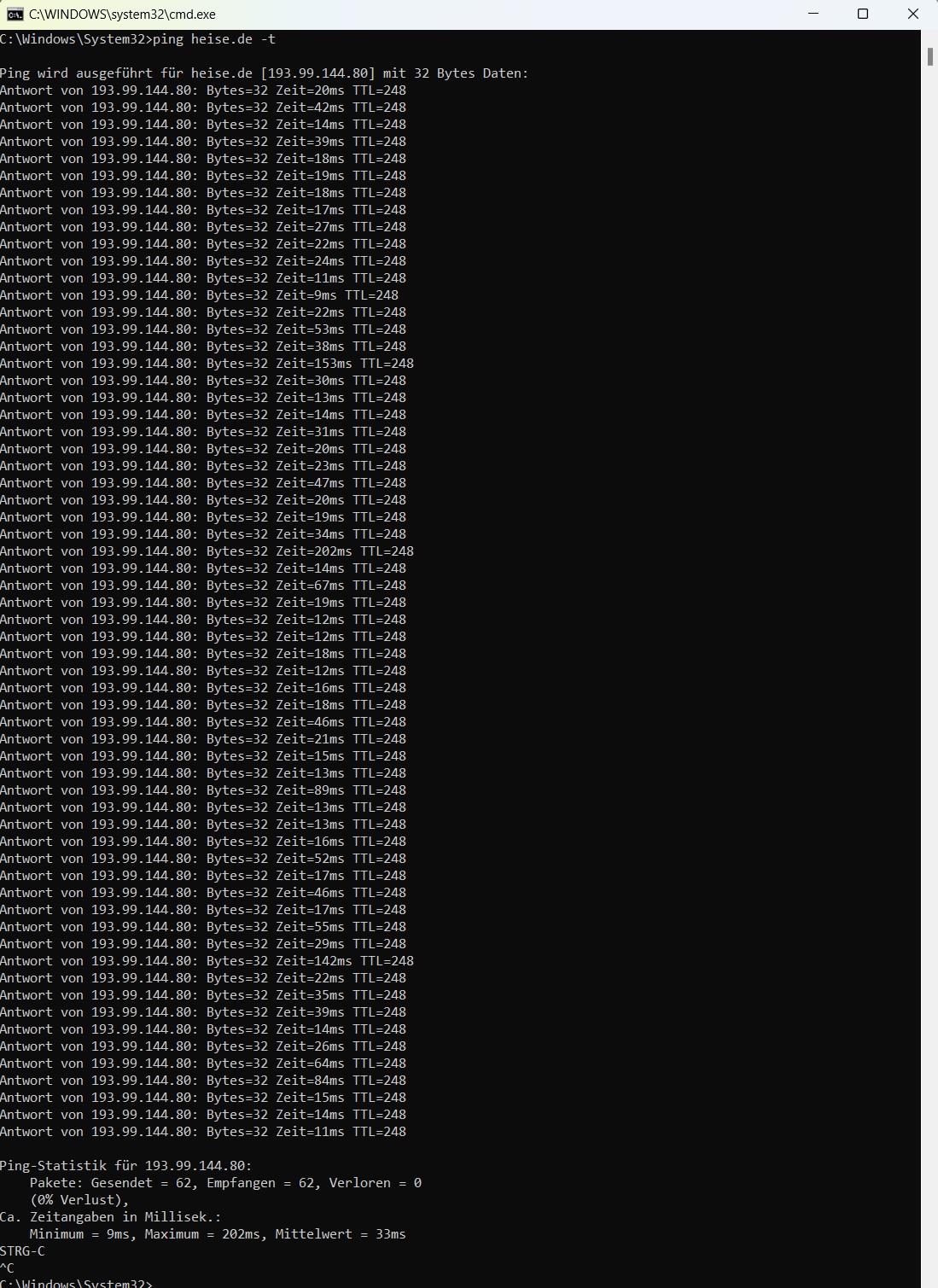

Meine Pings beim Zocken von BF oder Pingen von Heise.de sind in etwa gleich und da ich Kabel nutze das früher in der Regel Pings unter 10 hatte und sich Heute wegen Lastproblemen ehr zwischen 18-30 mit Ausschlägen bis zu über 100ms verschlechter würden mich die Pings und Tracerts interessieren die andere Leute in genannten Raum mit Glasfaserhaben :D daher auch die Hops denn ich will wieder zurück zu so etwas:
denn so was nervt extrem:

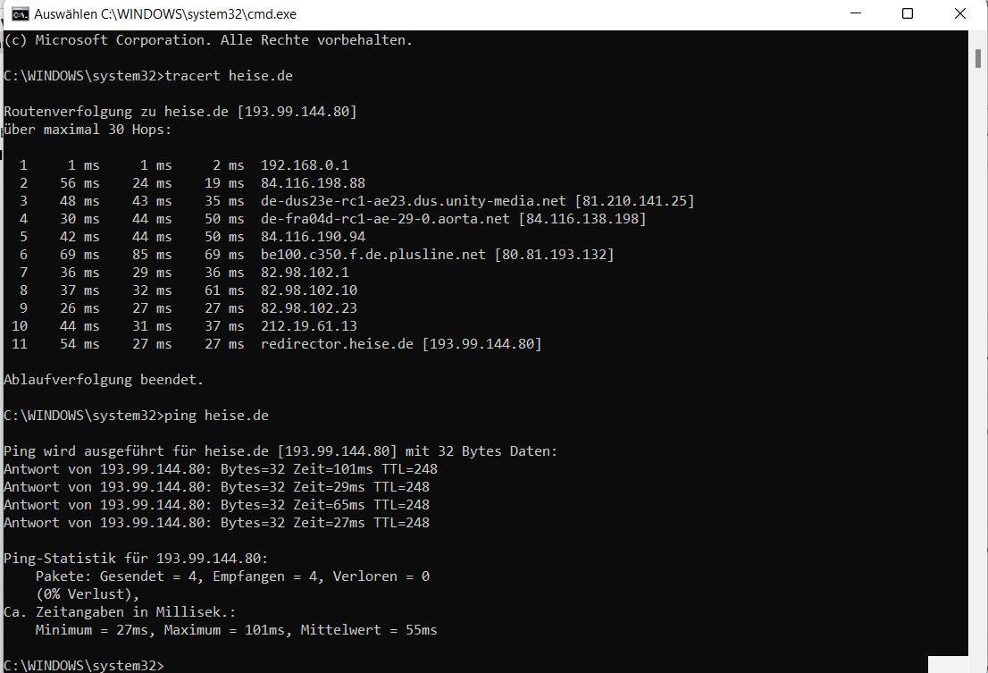

@trailrider
Kommt natürlich auch immer drauf an wo du wohnst.
Deinem Screenshot zufolge wohl in NRW.
Damit wirst du halt nicht so weit runter kommen nach Frankfurt weil die Strecke Düsseldorf-Frankfurt schon in etwa 3ms beträgt.
Direkt bei Frankfurt das Routing läuft bei Vodafone nur so beschissen über NRW.

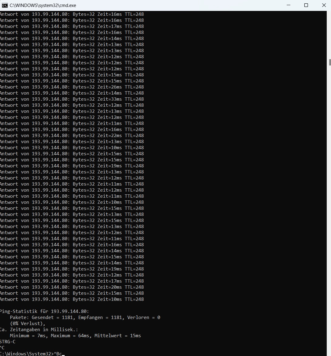

Gestern Sonntag, also Zeiten wo alle Zocken, da geht das dann ganz Ok von den Maximum Pings die halt merkbar sind:
und jetzt Heute 17 Uhr:

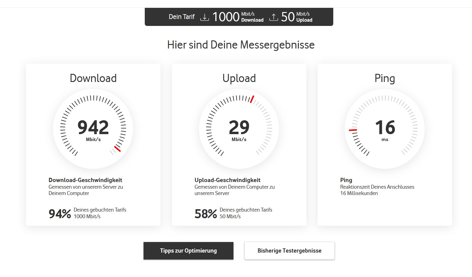

und hier der geile "erstunken und erlogene Speedtest", die ganz Zeit den Speedtests krebst er bei 500Down/3-7Up und Pings bis zum Anschlag 211ms und am Ende sagt er dann dieses Ergebniss, wie gesagt in der letzen Sekunde da wird wissentlich arglistig betrogen !!!
und immer liegt es an der verfickten "Aorta" und so geht das seit 1 1/2 Jahren. Dafür sind selbst 99Cent noch zu teuer ...
