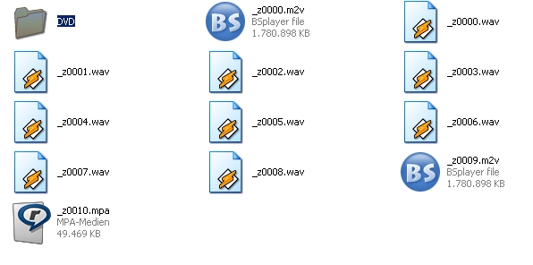

Tja, aber was mache ich denn mit den ganzen anderen Dateien?
Siehe Bilder.

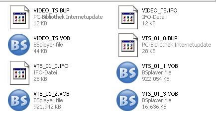

Der DVD-Player nimmt normal nur die Dateien aus dem VIDEO_TS-Ordner. Sind da ein paar Dateien mit Endung VOB drinnen? Wenn ja, dann nimm mal nur den VIDEO_TS-Ordner.

Hier ein Bild.

Mit dem VLC-Player unter Datei, Verzeichnis öffnen solltest du am PC den VIDEO_TS Ordner abspielen können.

Danke, Mann. Ich konnte so wirklich den Film sehen, jetzt brenne ich es noch einmal so, wie Du es gesagt hast. Hoffnung.
