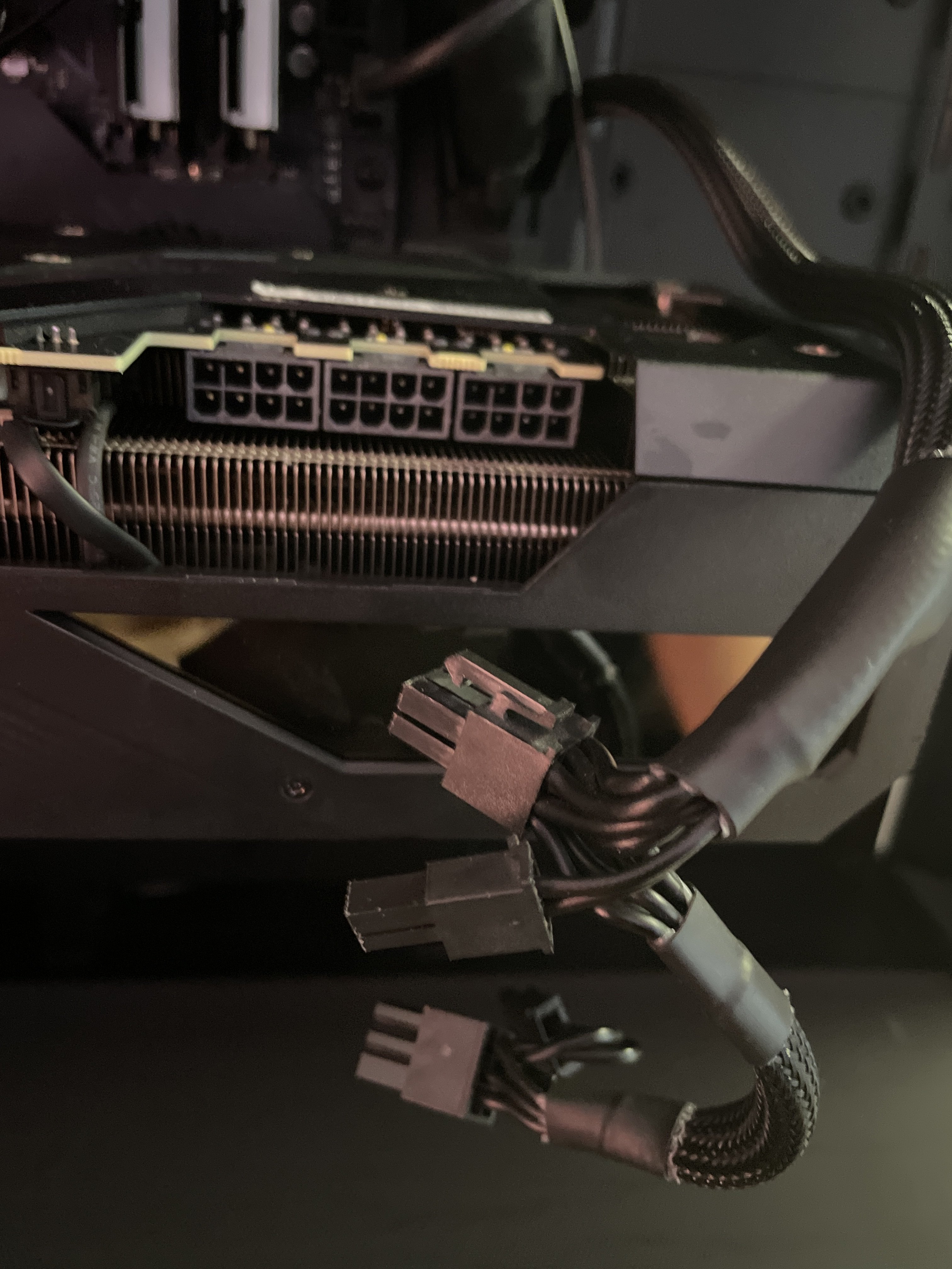

Hallo Leute,
ich habe aktuell Probleme mein Gigabyte 3080ti Master zum laufen zu bekommen. Es klappt nicht mit der Stromverbindung. Ich habe an der GPU 12 Pin Anschlüsse, aber mein Kabel hat nur 8 Pins. Funktioniert das ganze nur mit 12 Pins oder auch mit 8? Ich weiß tatsächlich nicht welche Kabel ich wo reinstecken muss. :(
Über Hilfe würde ich mich sehr freuen, da ich echt ne Laie bin was Elektronik betrifft.
Netzteil ist ein Corsair HX1000

Du brauchst hier 3x 8pins um die Graka zu betreiben. Normal solltest du noch einen weiteren VGA-Kabelstrang zum anschließen beim Netzteil beiliegen haben.
Reaktionen: lkullerkeks
eig. legt jeder Hersteller bei den Karten Adapter bei. Wo haste die denn gekauft?
Edit: sehe gerade - sind doch gar keine 12-pin ...
Reaktionen: bart0rn
Genaugenommen solltest du sogar 4 Kabel mit jeweils 2x PCIe 8-pin besitzen :D
Reaktionen: lkullerkeks und Dandelion
Wo siehst du 12 Pins? ich sehe 3x 8 Pins.
Du hast an deinem Y Kabel 2x 8 Pin (6+2). Fehlt also noch ein zweites Kabel vom Netzteil. Da du ein HX1000 hast einfach die Kabel aus dem Lieferumfang nehmen und verbinden.
Idealerweise 3 Kabel mit je 8 Pin und kein Y Kabel verwenden. Falls du nur Y Kabel hast, dann drei Stück und immer den zweiten Abgang nicht nutzen.
Reaktionen: inge70
Die Founders Editions haben diesen neuen P12 Stecker.
Was du da hast sind 3x 8Pin VGA.
Du musst also noch 2 8Pin an dein Netzteil anstecken.
Bitte NICHT irgendwelche Adapter nutzen um aus dem 1x8 3x8 zu machen! :D
Dem Netzteil liegt ein weiterer Strang (Kabel) bei - einfach ans Netzteil anschließen und das Ende mit 6+2 Pin an die Graka

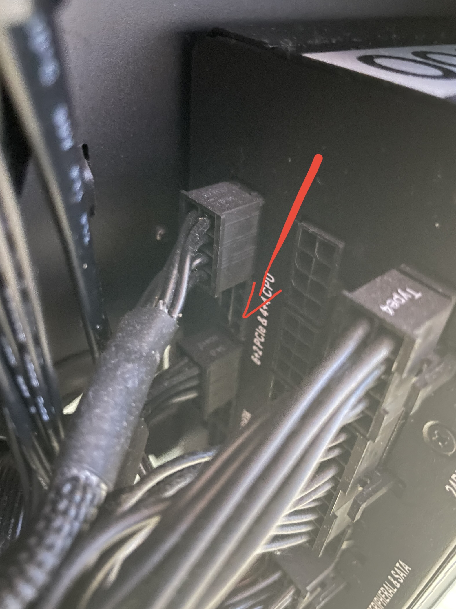

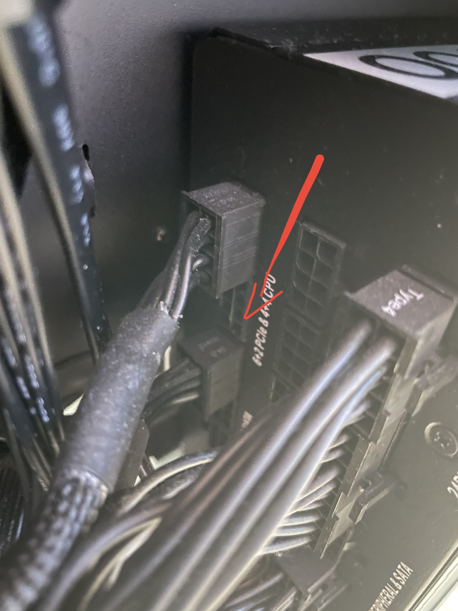

Ich hab meine Kiste nun von hinten mal geöffnet um an das Netzteil zukommen. Ist der markierte Bereich der richtige Anschluss für das fehlende Kabel? Möchte ungern etwas falsch machen am Ende :)
