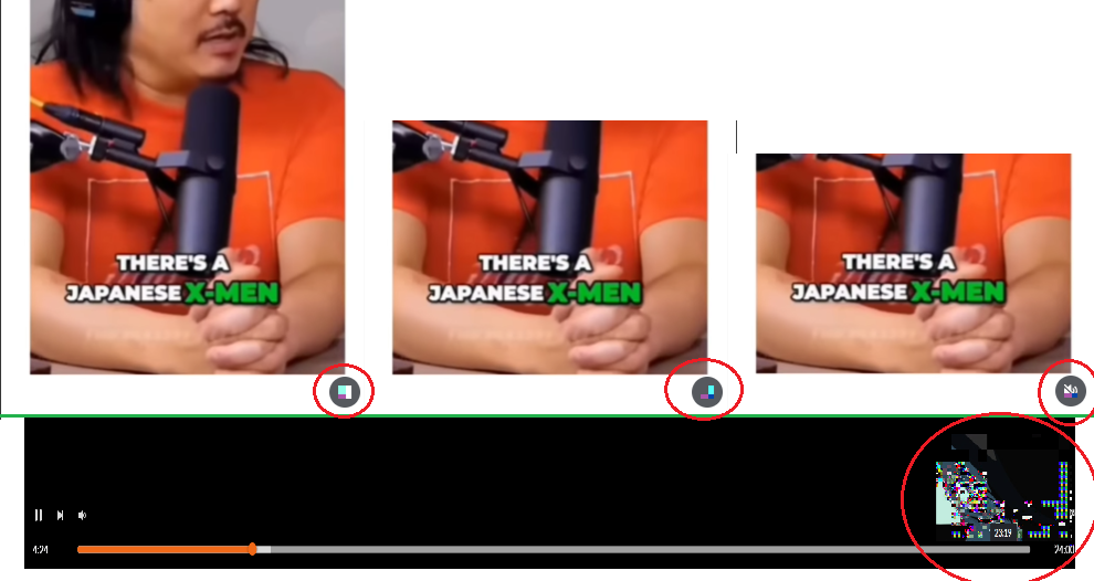

Seit ein paar Wochen fällt mir auf, dass ich hin und wieder im Browser oder aber bei manchen Anwendungen (ich denke Java basiert) Pixelfehler bekomme.
Dies äußert sich insofern als das bestimmte Bildelemente oder Grafiken in Form von bunten Klötzchen dargestellt werden, insbesondere scheint dies bei Elementen der Fall zu sein wenn man mit der Maus über diese hovert, oftmals verschwinden diese Fehler auch nach einem kurzen scrollen, reload oder klicken auch wieder und ich hatte bisher keine größeren Probleme im Alltag, auch beim normalen Gaming konnte ich bisher keine solchen Bildfragmente feststellen.
Ich habe eine kleine Collage zusammengestellt mit Darstellungen des Fehlers, in dem einen Fall trat dies beim drücken des Volume Knopfes bei einem YouTube Short auf, im anderen Fall handelt es sich um ein Vorschaubild bei Crunchyroll wenn man über den Video-Zeitstrahl hovert (das eigentliche Video lief ohne jegliche Probleme).

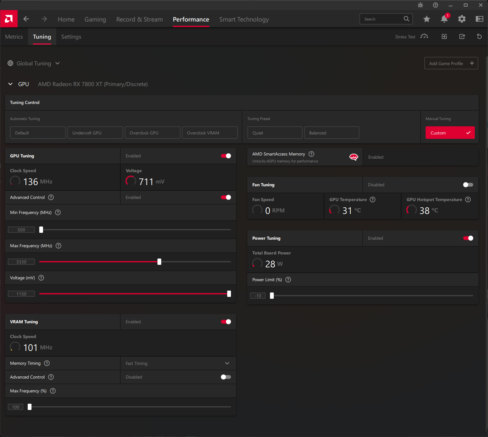

@Azghul0815 Den kann man nur übertakten, runtersetzen geht leider nicht.
@Breeliance Poste doch mal bitte nen Screenshot deiner Einstellungen vom Radeon Treiber was du da eingestellt hast.
Reaktionen: Azghul0815

Schau einfach auf meinen Screenshot, der sagt im Prinzip schon alles was man über das Treiber-OC Panel von AMD wissen möchte. Einzig beim VRAM lässt sich der erweiterte Modus einstellen der statt prozentualer, eine granulare Anpassung des Taktes erlaubt. Minimum bei dem Speicher der 7700/7800XT sind 2425 MHz.

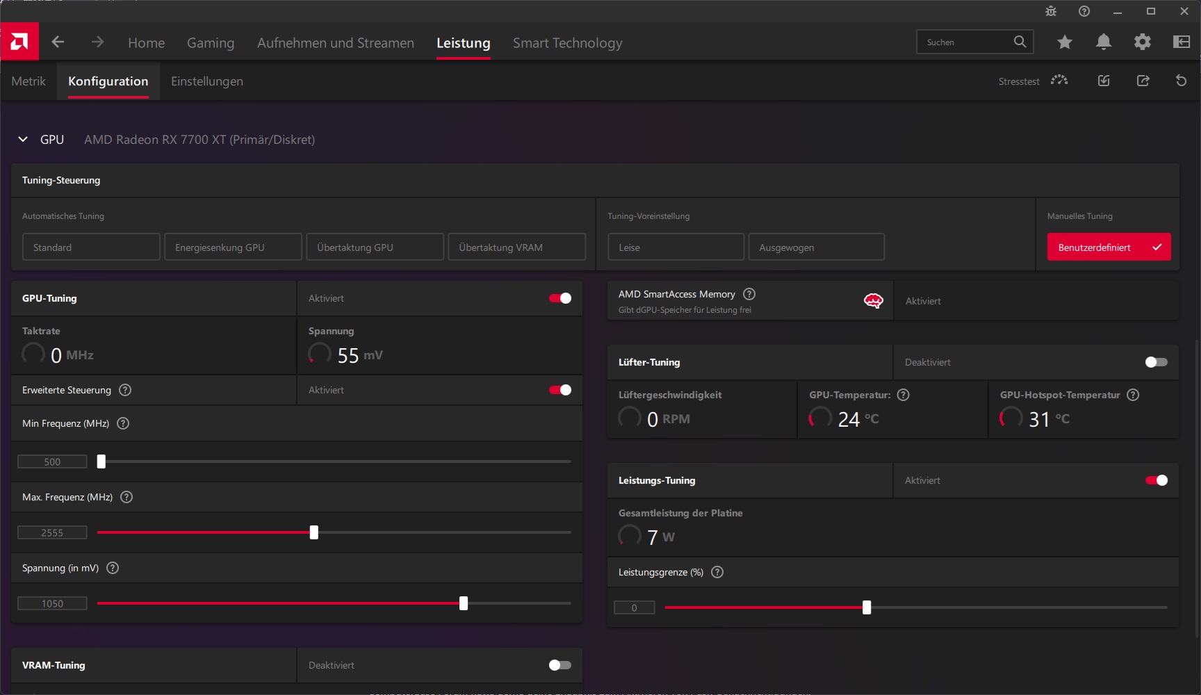

Allerdings kann ich dir aus dem Kopf sagen dass ich den Standarttakt von 2555Mhz, 1050 mV (1150mV ist Standard) und gegenwärtig die standardmäßige Leistungrenze (also +/- 0%) eingestellt habe (wohlgemerkt jetzt ohne dass ich zunächst wieder gleichartige Pixelfehler wie bei -10% & -5% Leistungsgrenze) ausmachen konnte.

Hier die Übersicht die du wolltest @coxon .

@Breeliance
Deine VCore ist mit 1.050 etwas arg niedrig für diesen Chip. Meine 7800XT möchte mit weniger als 1.090 nicht mehr stabil laufen und kickt mich aus Games raus. Das sollte aber trotzdem kaum einen Einfluss auf den Speicher und die Artefakte haben - außer natrürlich, der Speichercontroller bekommt zu wenig Saft.
Tatsächlich läuft die Karte auch mit 1000 mV noch überwiegend stabil, mit 1025 hatte ich keinerlei Probleme und 1050 habe ich gewissermaßen als Puffer und bislang auch keine Probleme feststellen können.
